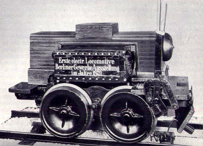

L'histoire de la traction électrique est pratiquement aussi ancienne que celle des chemins de fer. Il m'a semblé intéressant de consacrer quelques lignes à son évocation.
B) Le développement de la locomotive électrique – Aperçu historique
a) Les premières recherches
C’est au cours de l’Exposition des Techniques et du Commerce se tenant à Berlin que l’on put voir rouler à partir du 31 mai 1879 l’une des toutes premières locomotives électriques qui fût à la fois suffisamment fonctionnelle et puissante que pour pouvoir tracter des voyageurs.
Construite par la société Siemens et Halske sur les plans de Werner Von Siemens lui-même, la locomotive tractait, sur un circuit fermé de 300 m, trois voitures emportant chacune six passagers.
Jusqu’à la fermeture de l’exposition le 30 septembre 1879, la machine qui fonctionna quotidiennement sans aucune panne transporta un total de 85000 voyageurs, démontrant ainsi la pertinence de la traction électrique pour le transport ferroviaire.

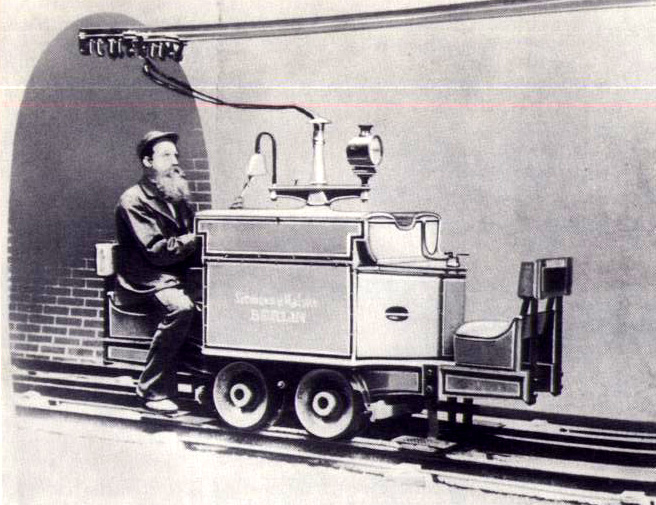

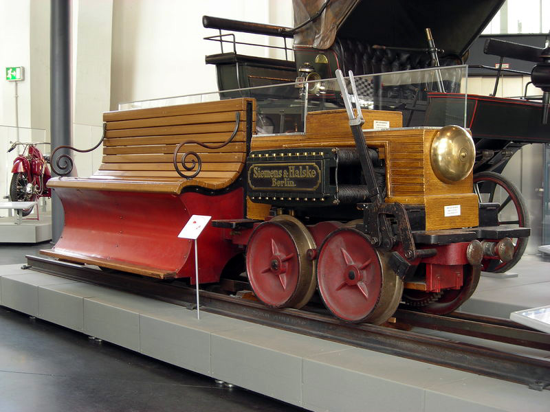

Sur le plan technique, la locomotive Siemens, à deux essieux, était équipée d’un moteur bipolaire à courant continu à excitation série. A la tension maximale d’alimentation de 150 V, le moteur développait une puissance de 2,2 kW. « Haut le pied », l’engin pouvait rouler à 13 km/h. Au crochet de ses trois wagons, il circulait à 6 ou 7 km/h.
L’inducteur du moteur était constitué de petites bandes de fer plat comportant de longues attaches qui portaient les bobines. L’induit en tambour recevait le courant du collecteur via des brosses métalliques. Le couvercle du moteur servait de siège au conducteur.
Le couple moteur était transmis à un arbre longitudinal disposé au dessus des essieux par l’intermédiaire d’une roue dentée droite et d’un pignon annexe. Celui-ci entrainait les essieux via des engrenages coniques solidaires. Cet ensemble était conçu comme une boîte de vitesse.
Pour changer le sens de marche, le conducteur devait descendre et actionner une manette située entre les roues sur le flanc de la machine. Le renversement du champ pour inverser la rotation du moteur était encore inconnu à cette époque.
Le système de régulation de tension n’était pas installé sur la locomotive mais dans la centrale électrique construite spécialement pour alimenter le train. La production d’électricité s’y faisait via un moteur identique à celui de la locomotive et entrainé par une machine à vapeur.
Le contrôle de la tension appliquée au moteur se faisait initialement par le biais d’une plaque de cuivre se déplaçant sous de longues languettes. Ce système étant défaillant, il fut rapidement remplacé par un rhéostat liquide composé d’électrodes plongeant dans du sulfate de cuivre (A titre anecdotique, je me souviens d’un manège de kermesse de mon enfance dont la vitesse était régulée par ce système. Cela m’intriguait au plus haut point).
Signalons également qu’Edison fit installer à Menlo-Park près de New-York (New Jersey – aujourd’hui Edison Township) en 1880 un petit chemin de fer électrique semblable à celui exposé par Siemens en 1879.
La machine Siemens a été préservée et est exposée depuis 1905 au « Deutsches Museum » de Munich. On remarquera qu’elle avait déjà les roues rouges.

Assez cocasse, la dernière, surtout avec le barbu aux commandes! :cool:
