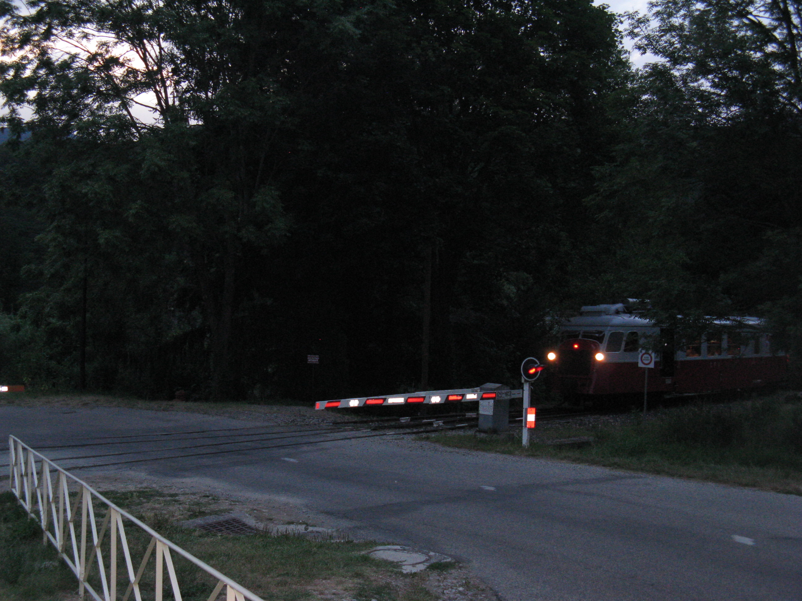

Vendredi dernier j'ai pris le retour vélo-rails de 19h et j'ai vu en haut de la calandre du 213 une lumière rouge à quoi elle sert ?
Jean-Baptiste
Messages: 292
Âge: 28
Re: Billard ! Vous avez dit Billard comme c’est bizarre
Messagepar CFV
16 Aoû 2012, 18:43
K 2000!
Chercheur laser pour pas passer à coté du PN :mrgreen:
Feu rouge de queue de convoi :yin (Bon d'accord, là, il est en tête) :hinhin
