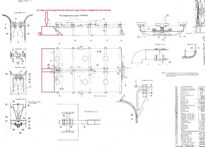

En sortie d’usine, il y a toujours la pesée du matériel. Les motrices RTG sont lourdes, plus lourdes que le cahier des charges le demande. Pour respecter la charge à l’essieu, notamment celle du bogie moteur, deux mesures les plus significatives seront prises : le raccourcissement des réservoirs à gas-oil et la redéfinition du coffre à filtres de l’air d’admission des turbines. On supprime 400 litres de combustible (gain ~400 kg avec le carburant et la tôlerie) et le coffre a filtres est réalisé en aluminium au lieu d’acier. Tant qu’à faire, je l’ai redessiné avec des filtres verticaux (horizontaux à l’origine) pour en faciliter le remplacement, notamment ceux les plus bas. De plus, tout ce qui peut être allégé le sera fait en redessinant par exemple des supports de diverses pièces : à première vue ce n’est pas spectaculaire mais dès lors que l’on agit sur des pièces répétitives, le bilan final devient palpable.

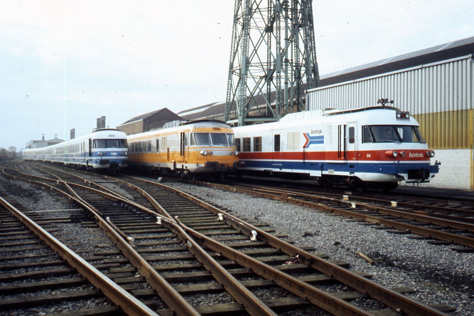

EPM a prévu une reproduction des RTG en H0. Elles tardent à venir, mais ce n’est pas grave ; que le temps soit mis à profit pour qu’elles soient proches de la perfection, comme leurs RRR. Je sais que tout est mis en œuvre pour que cet objectif soit atteint. Il est évident que j’aurai au moins une rame, proche de l’état d’origine. Les versions béton, chasse-obstacle, câblot UM et avec tous les autres bazars ne me branchent pas trop, tout simplement parce que je ne les ai pas côtoyées ainsi. J’ai même entendu dire qu’un importateur étazunien serait intéressé par une commande de versions Amtrak : s’il existe, que cet homme soit béni !
