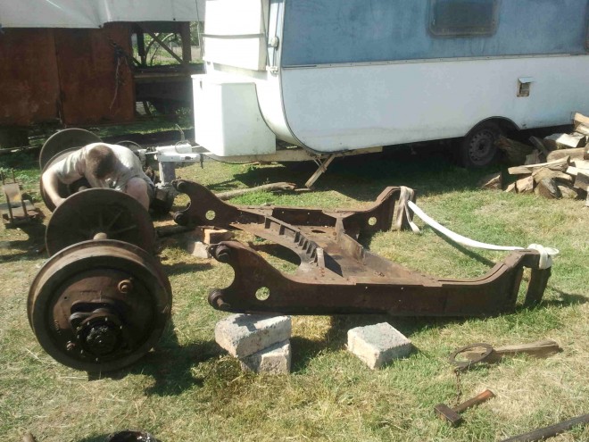

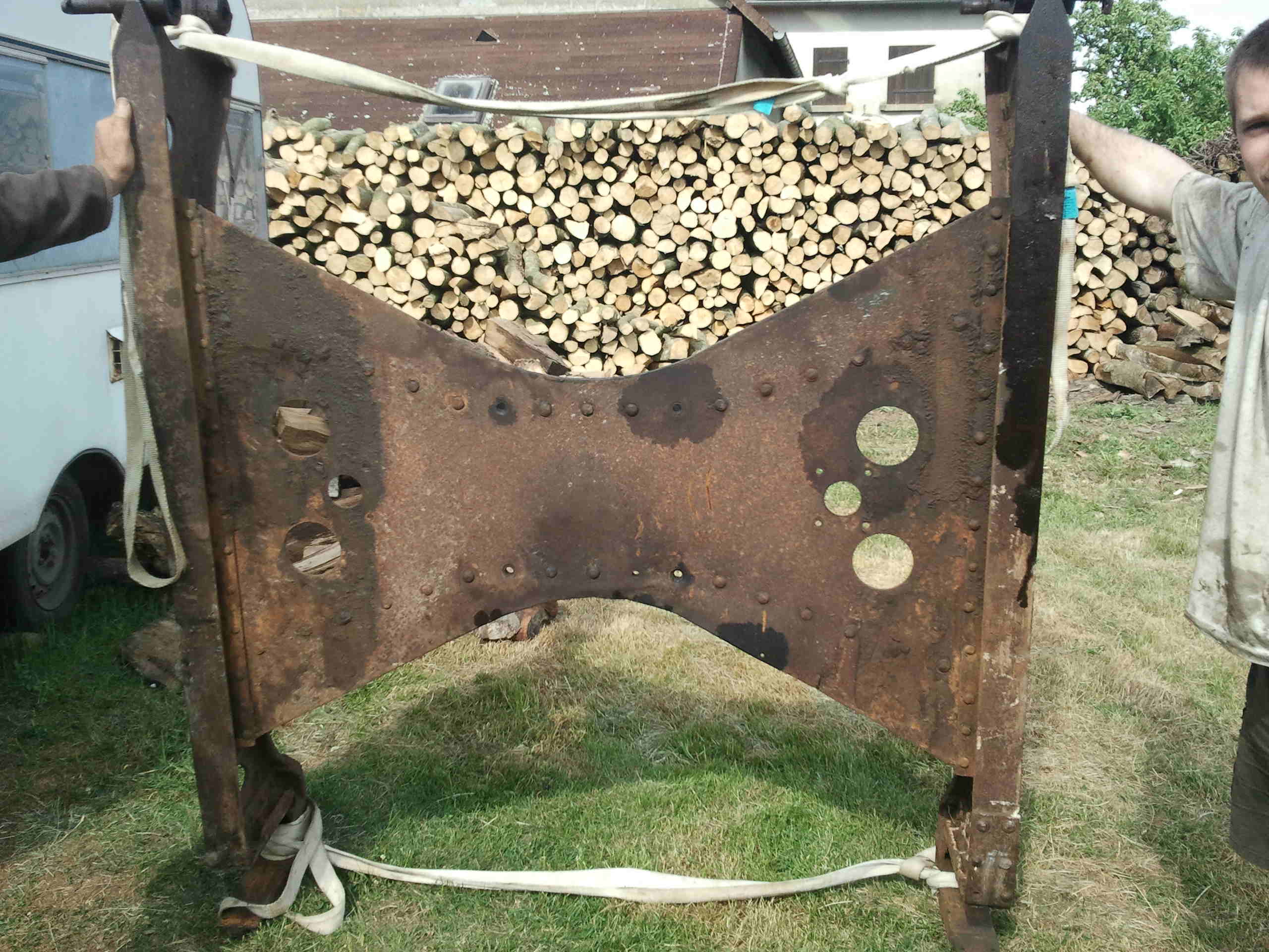

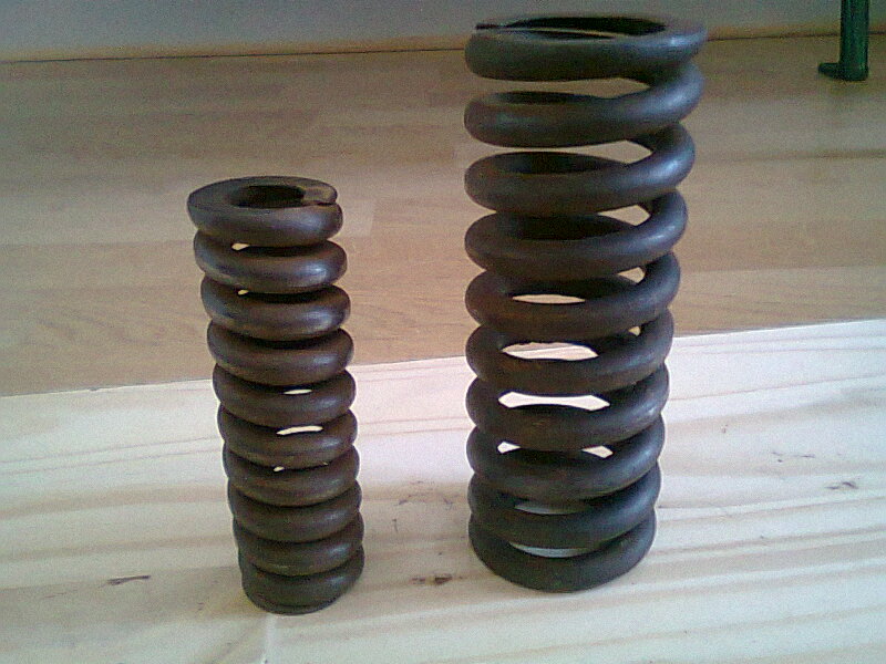

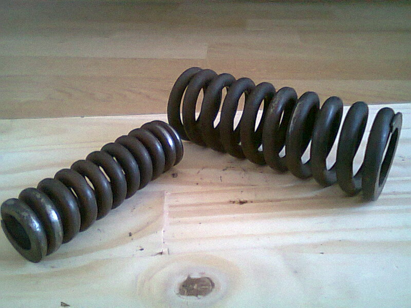

Bonjour, certains ce week end vont profiter du plateau du Velay pour admirer la mallet 101 profitez les amis nous on la verra plus tard (juin).

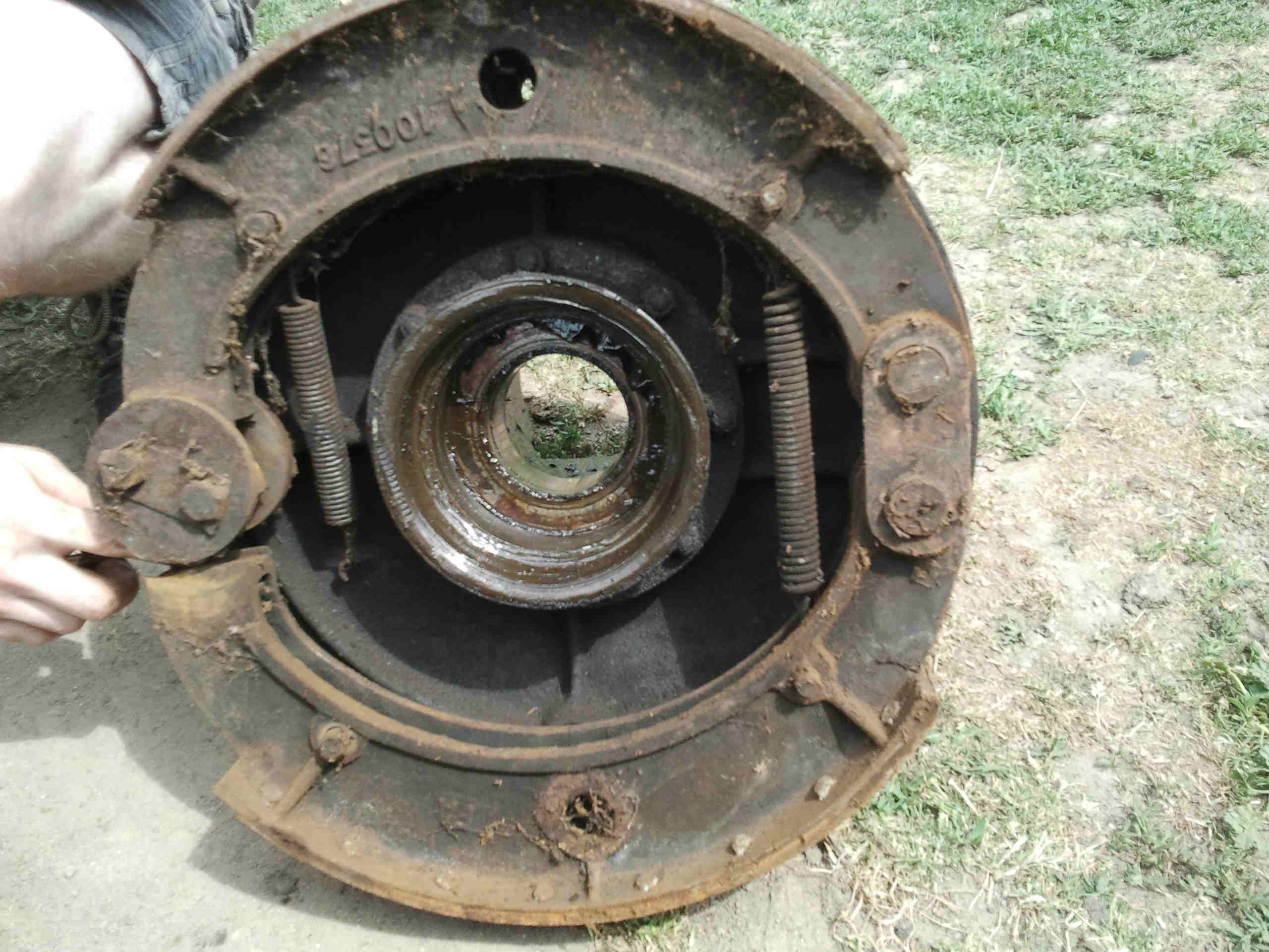

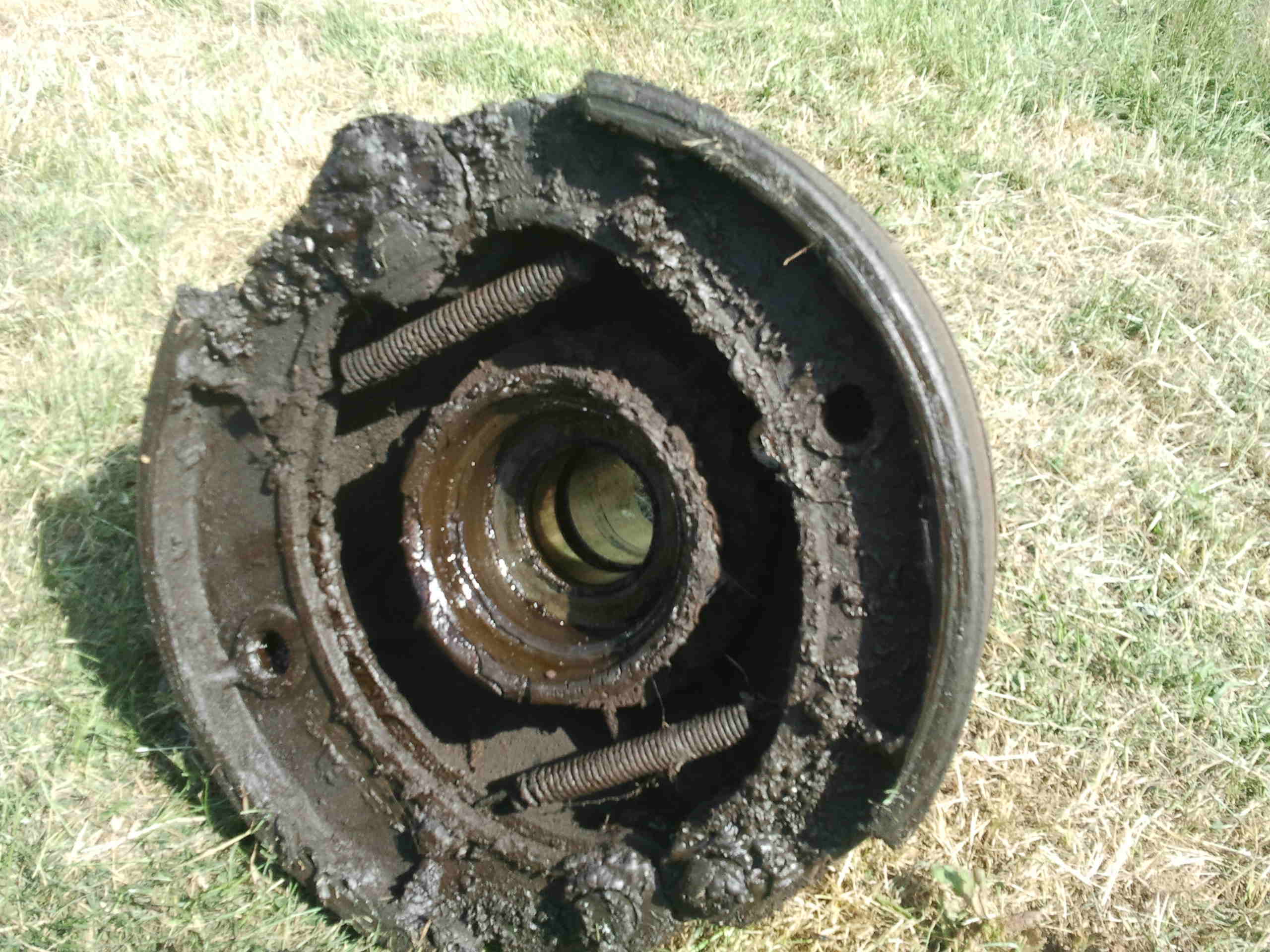

Ce week end on démonte toutes les machoires de freins du bogie qui dans la foulée partent en réconditionnement, après négociation le prix est correct.( délai 1 mois, on est pas les seuls sur leur liste, les freres 201 vont devoir patienter :mdr2: :mdr2: )

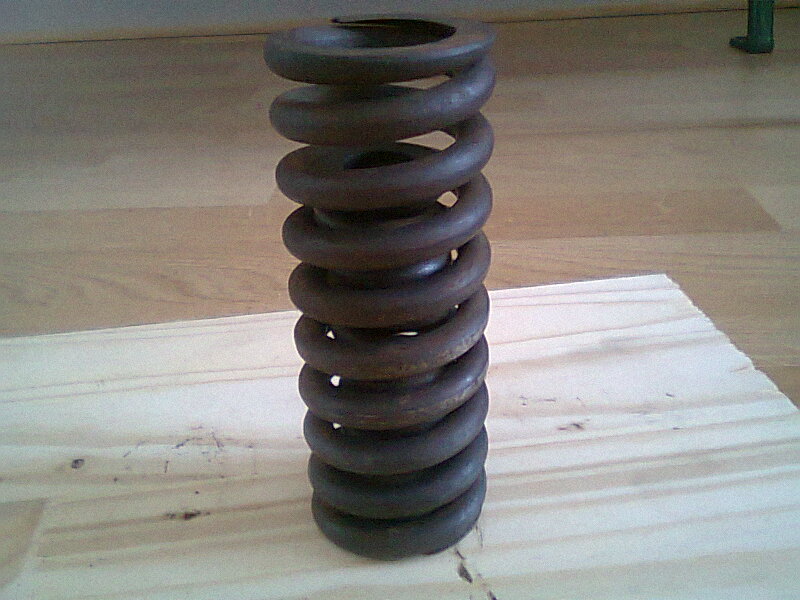

Les ressorts de tractions cassés vont partir en refabrication, une société nous les refaits avec des tarifs correct meme pour une très petite série, un grand merci a ces pme qui s'occupent de nous. :ange: :ange:
A l'époque chez DE DION, ils avaient pensé à doubler les ressorts de suspension avant :cool: :cool: :cool:
Après nettoyage, ils sont correct, faudra pas oublier de les bourrer de graisse : merci René :mdr: :mdr:
Merci à tous pour ce lien qui nous motive surtout les jeunes qui le découvrent :prrrt: :prrrt: :prrrt:

quel ressort ! :applause: :applause:

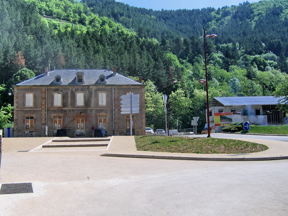

De retour d'un périple Cathare, où déja les gens criaient gare!
je constate avec plaisir, que l'équipe à Montluçon ne manque pas de ressort. :applause:
Tout spécialement je suis passé par la Lozère, pour vérifier si Joël ne nous raccontait pas trop de salades sur son CFD le plus beau de France . :malade:

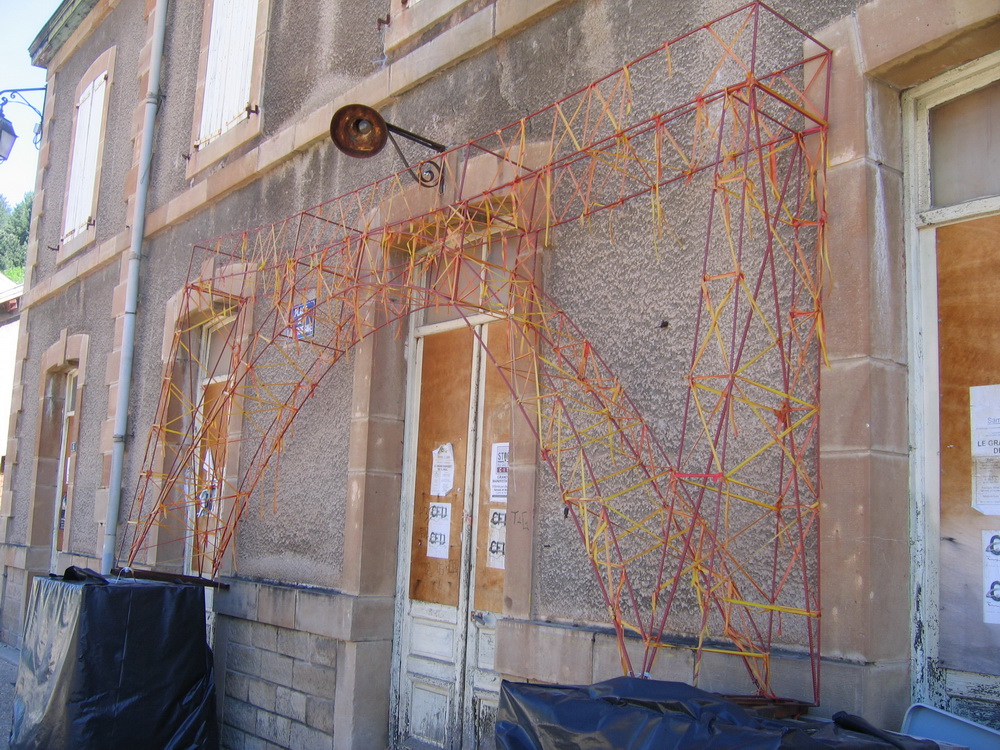

Sur les clichés Ci joints vous constaterez que les CFD sont bien toujours présents du cotê de la gare de Florac.
Le dépôt à machine est en cours de rénovation.
Un banquet est prévu le 25 juillet, surement pour l'inauguration
En attendant nos Cévenols sont toujours là pour défendre les bonnes causes.
A part cela ça gaze toujours .
Le jour de mon passage ils faisaient le pont, ce qui explique le manque d'acrivité

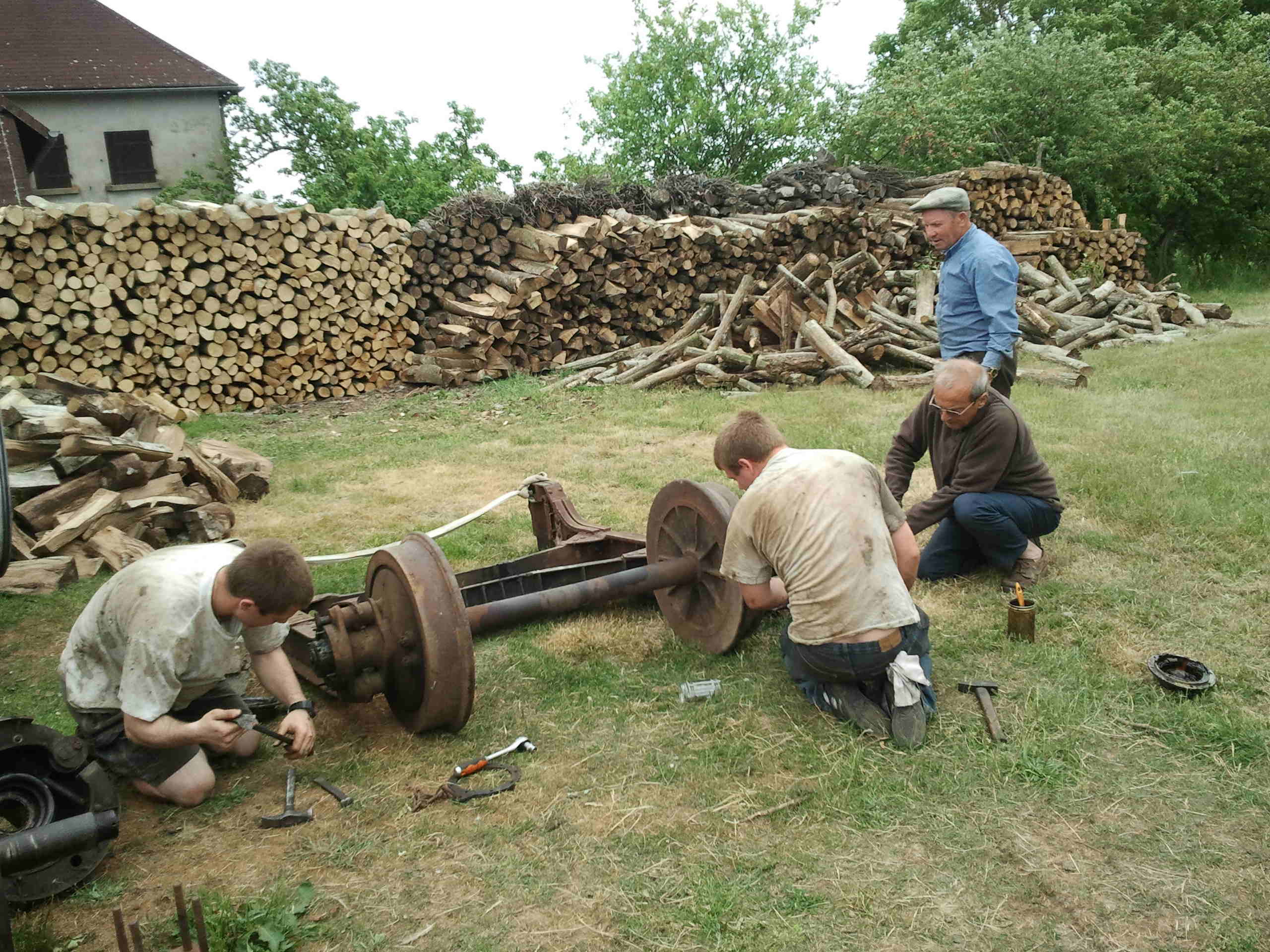

Messagepar montlucon03
24 Mai 2011, 22:02

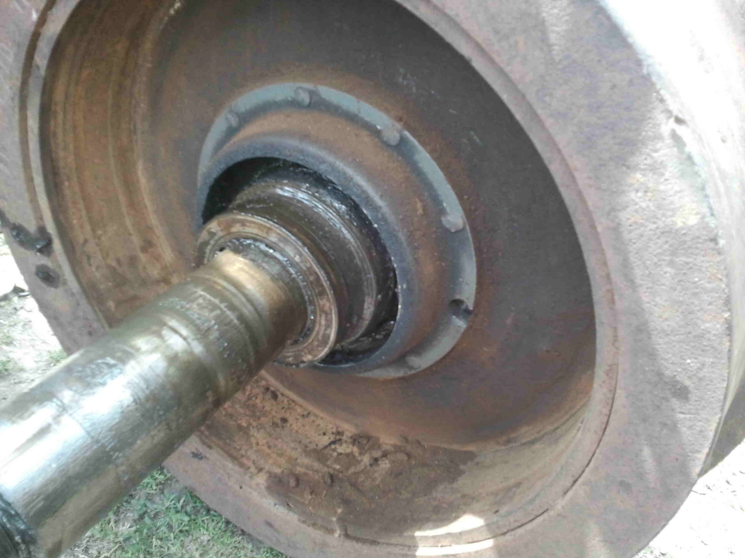

Bonsoir, voici une petite suite du démontage du bogie du de dion ce week end, samedi pas de travaux on a aidé Jean à rentrer le bois, ce qui nous a permis de penser aux personnes qui déchargeaient le bois à Sainte Cécile lors des transvasements. :gne: :gne:
Dimanche reprise des travaux, tous les organes sont démontés : roulements, cages, tambours..., les travaux dirigés par les frères 201 : JP et Diabolo. Ils se sont bien débrouillés dans leurs prises en charge de cette tache. :ange: :ange:
Je rectifie un point essentiel, le premier tambour avait les garnitures de freins usées, mais les autres sont encore correcte, ce qui veut dire que l'on va avoir moins de travaux sur les férodos, bonne nouvelles, quelques ressorts de rappel cassés mais sans gravité, la graisse avait séchée, les tambours sont passés au karcher pour enlever le plus gros et ensuite finition au diluant, on remettra de la graisse au remontage.
On a fait la moitié du chemin, prochaine étape reprise par soudures du chassis.

Re: CFD LOZÈRE ...... TOUTE UNE HISTOIRE !
Messagepar Yves
24 Mai 2011, 22:13
Pas trop de problèmes liés à la corrosion ?
Pas de criques détectées ?
Bon courage pour la suite !!!
