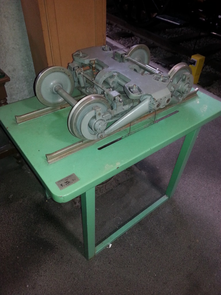

Ce bogie Y207 a-t-il été conçu par la SER? Çà ressemble à du Mauzin, mais est-ce le cas? Il a du sortir vers 1965 si on en croit la plaque posée sur la reproduction au 1/5 qui trône à la Cité du Train de Mulhouse, malheureusement sans aucune explication ni légende...

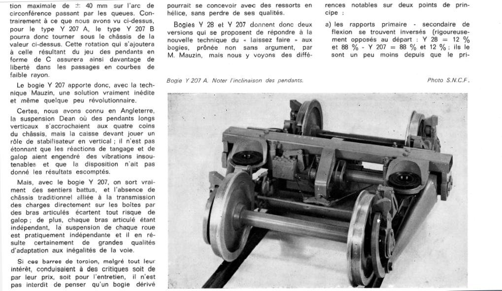

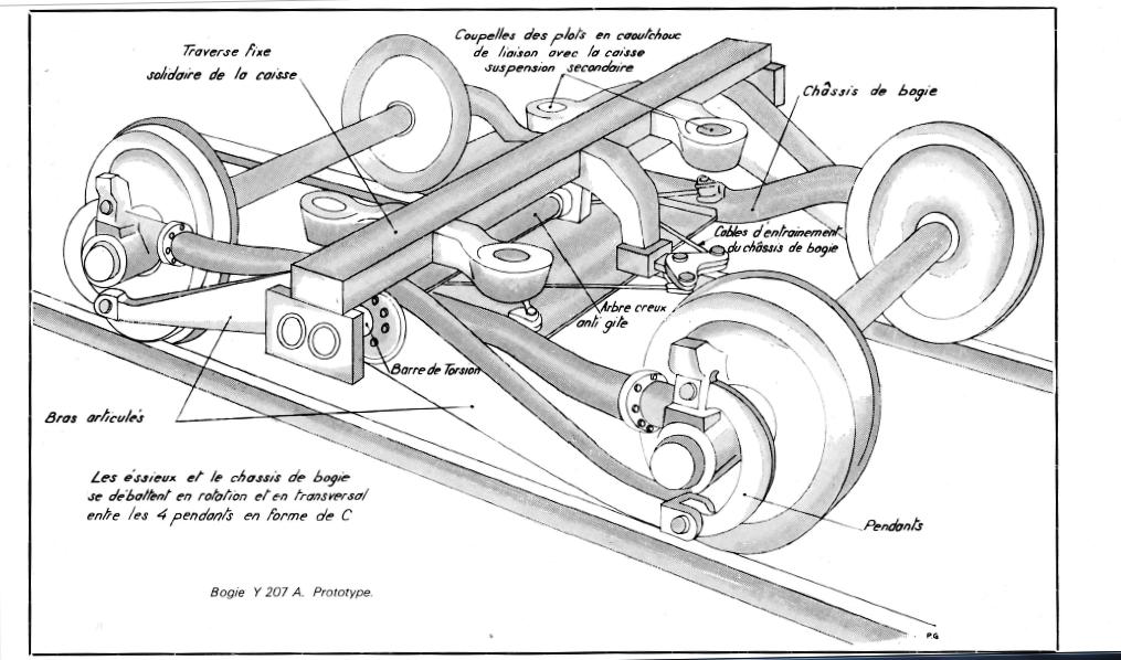

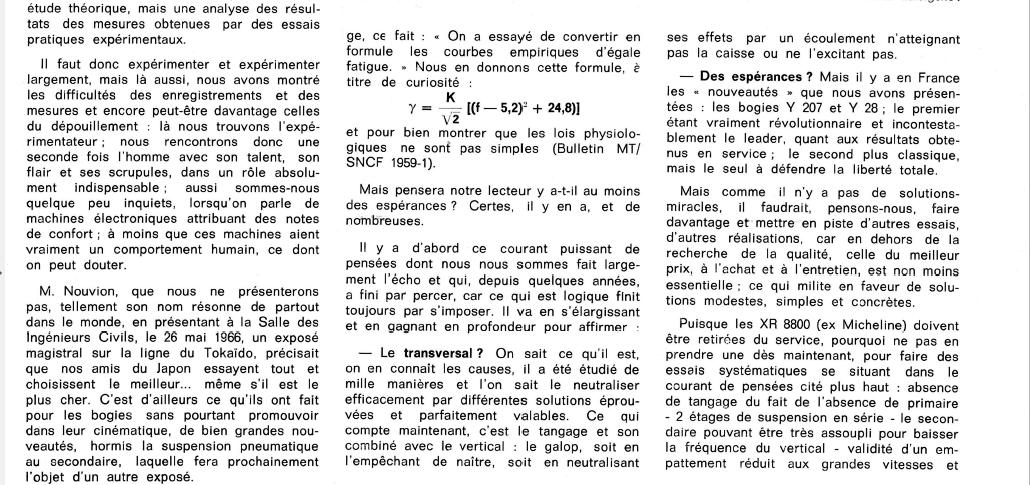

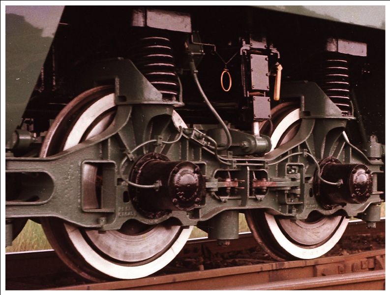

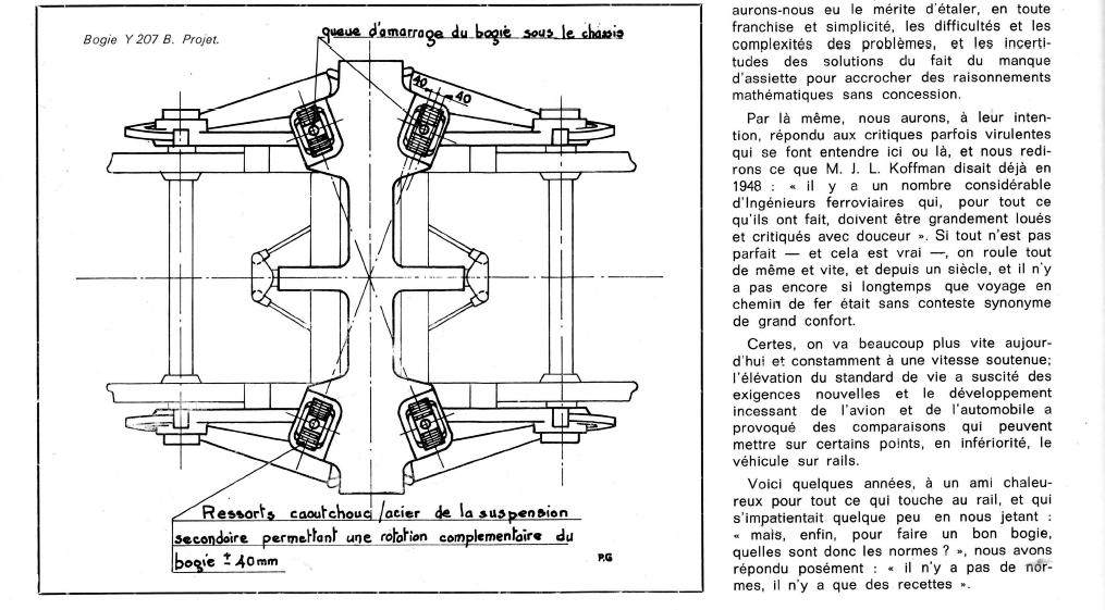

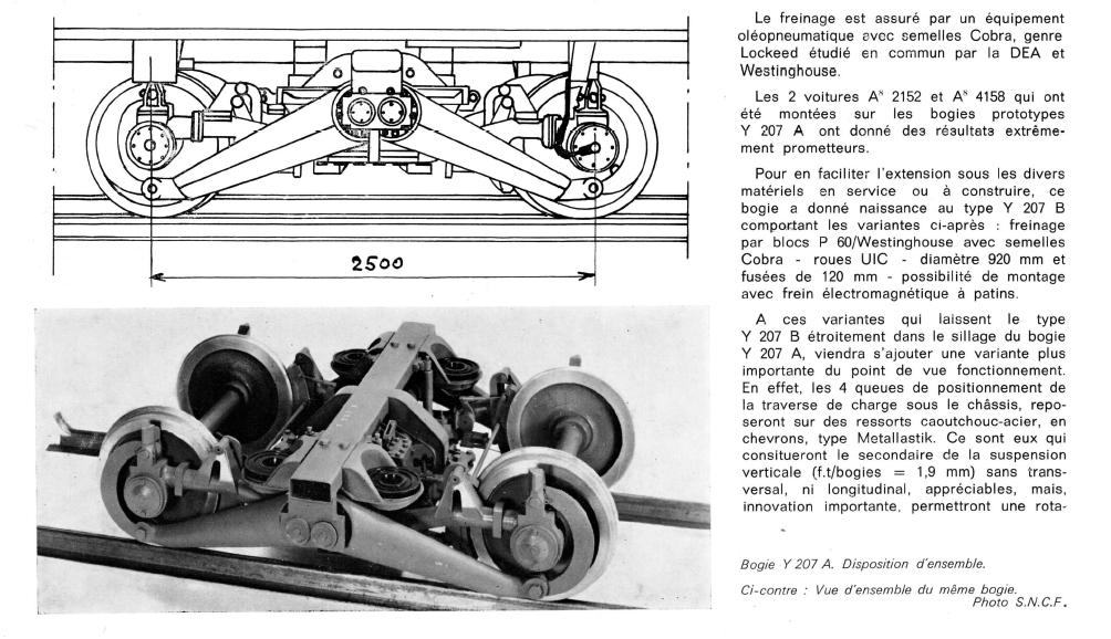

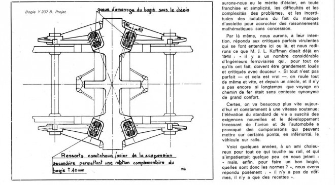

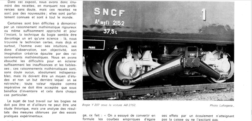

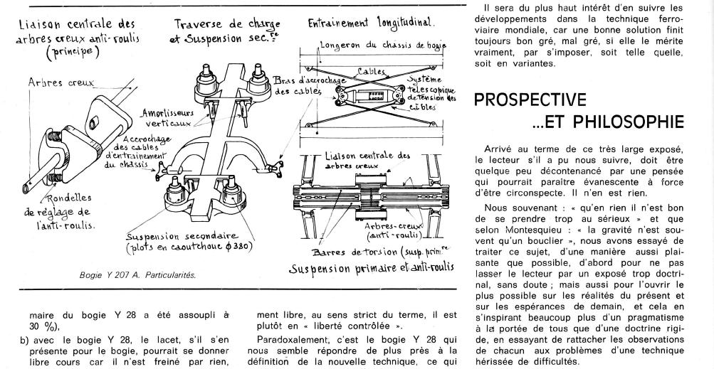

Un extrait de la revue Chemin de fer (AFAC) n°261 de 1966 relative aux bogies
Re: un métier: cheminot
Messagepar LX4MZ211
05 Nov 2015, 20:23
Bonsoir EC64,
Merci vraiment, superbes documents.
Je lis "Le bogie Y207 apporte donc, avec la technique Mauzin, une solution..." j'en déduis donc que mon impression était la bonne: ça ressemble à, et finalement, c'est du Mauzin.
Sans doute une des dernières œuvres en service, vu la proximité de la date de l'article avec celle de son départ en retraite (31/12/1966).
Les détails du bogie Y207A donnés avec la figure de la 4e vue, me sont plus familiers, étant repris dans les illustration d'un brevet déposé par A. Mauzin (en 1964 je crois). Non reliés à un montage particulier, je n'avais pas su les affecter à ce type de bogie.
Sait-on pourquoi ce type de bogie, malgré les qualités évoquées par Undertaker et corroborées par l'article de l'AFAC, n'est pas parvenu jusqu'à nous? Y a-t-il une filiation directe avec un bogie "contemporain"?
Undertaker évoquait la fragilité des "C" apparemment, l'article parle de coût élevé et d'entretien difficile, seules raisons?

A noter que le bogie Y207 s'insère de le système de numérotation des bogies du matériel diesel (locomotives, autorails, rames automotrices diesel et remorques) étudiés par la DEA/DETMT.
A l'époque, il était en concurrence avec le bogie Y28 de la DEV qui donnera naissance aux Y32 des voitures Corail et au bogie FIAT des voitures VSE qui sont de très bons bogies.
Si l'Y28 a été préféré à l'Y207 c'est peut être aussi pour une question de rivalité entre la DEV et la DEA/DETMT.
