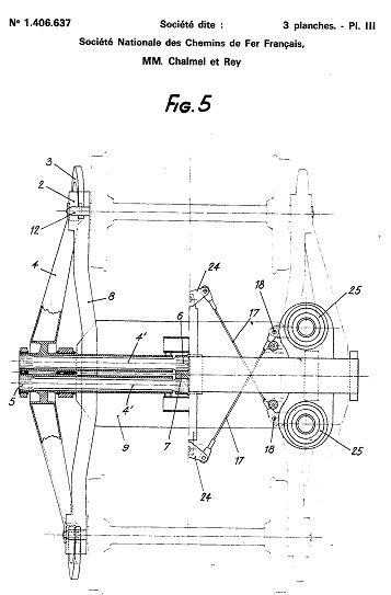

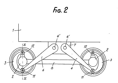

J'ai regardé si par hasard SNCF avait breveté le Y207... et bien oui !
Avec comme inventeurs MM Gaston Chalmel et Maurice REY (vous connaissez ce dernier? De quel service était-il, DEA aussi?).
La revendication principale porte sur le fait que ce type de bogie a été inventé afin de réduire le plus possible la masse du bogie en supprimant les lourdes traverses et cadres. La masse de la caisse est reportée directement sur les boites d'essieu. Le cadre du bogie ne sert qu'à assurer le parallélisme avec grande rigidité dans le plan horizontal mais acceptant du voilage.
Voici quelques vues de la demande déposée le 11 juin 1964.

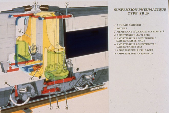

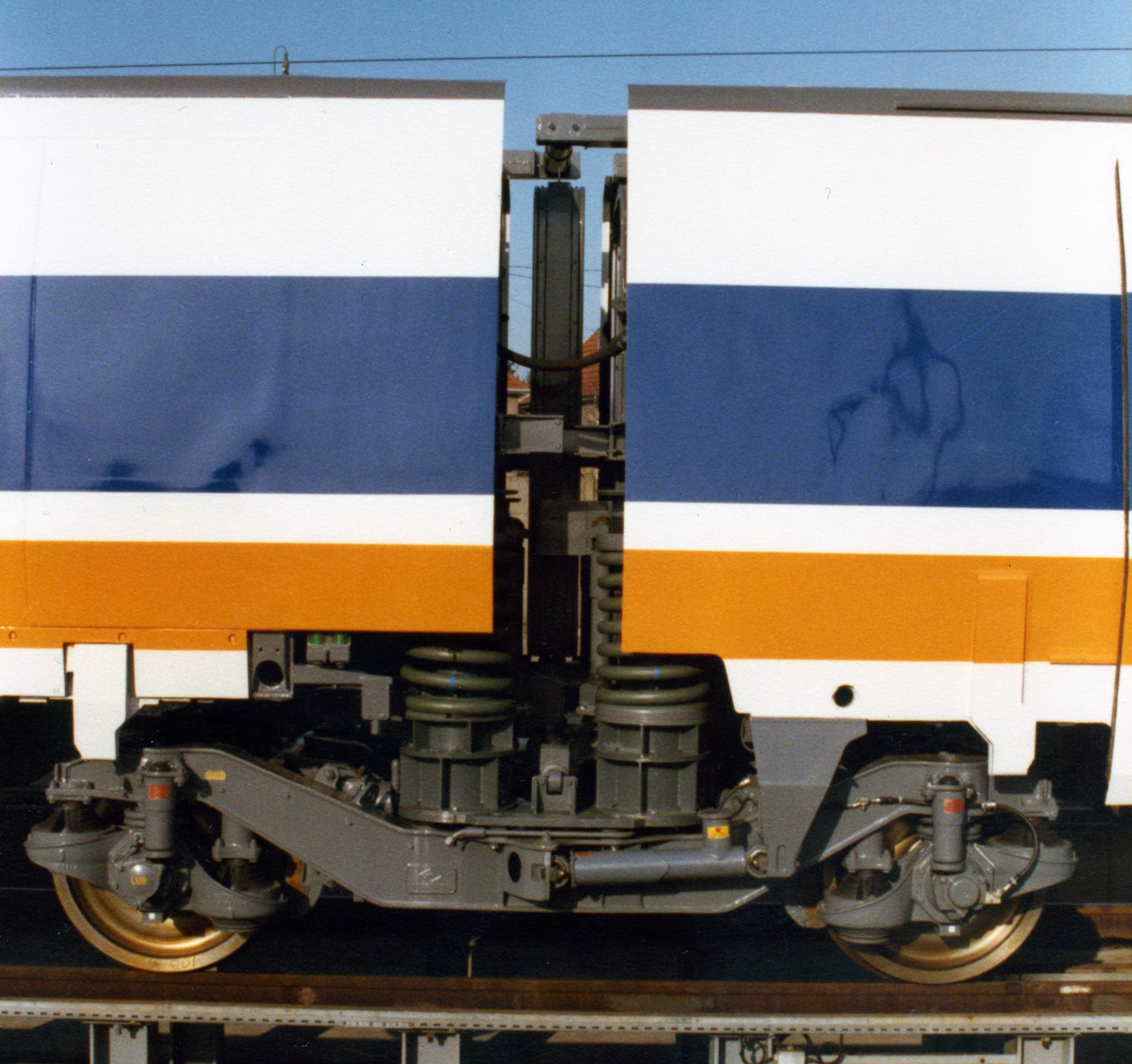

La liaison caisse/bogie, dans sa plus simple architecture et hormis les timoneries de freinage, est en général constituée par un pivot autour duquel le bogie tourne et des lisoirs sur lesquels s’appuie la caisse par l’intermédiaire d’une traverse qui repose sur un étage de suspension. Avec l’accroissement des vitesses et la sophistication des bogies, il est apparu nécessaire d’amortir les mouvements entre la caisse et les bogies afin d’accroitre le confort et la stabilité de marche. A l’origine les amortisseurs étaient à friction alors que rapidement l’amortisseur hydraulique s’est imposé.

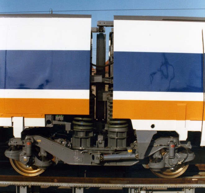

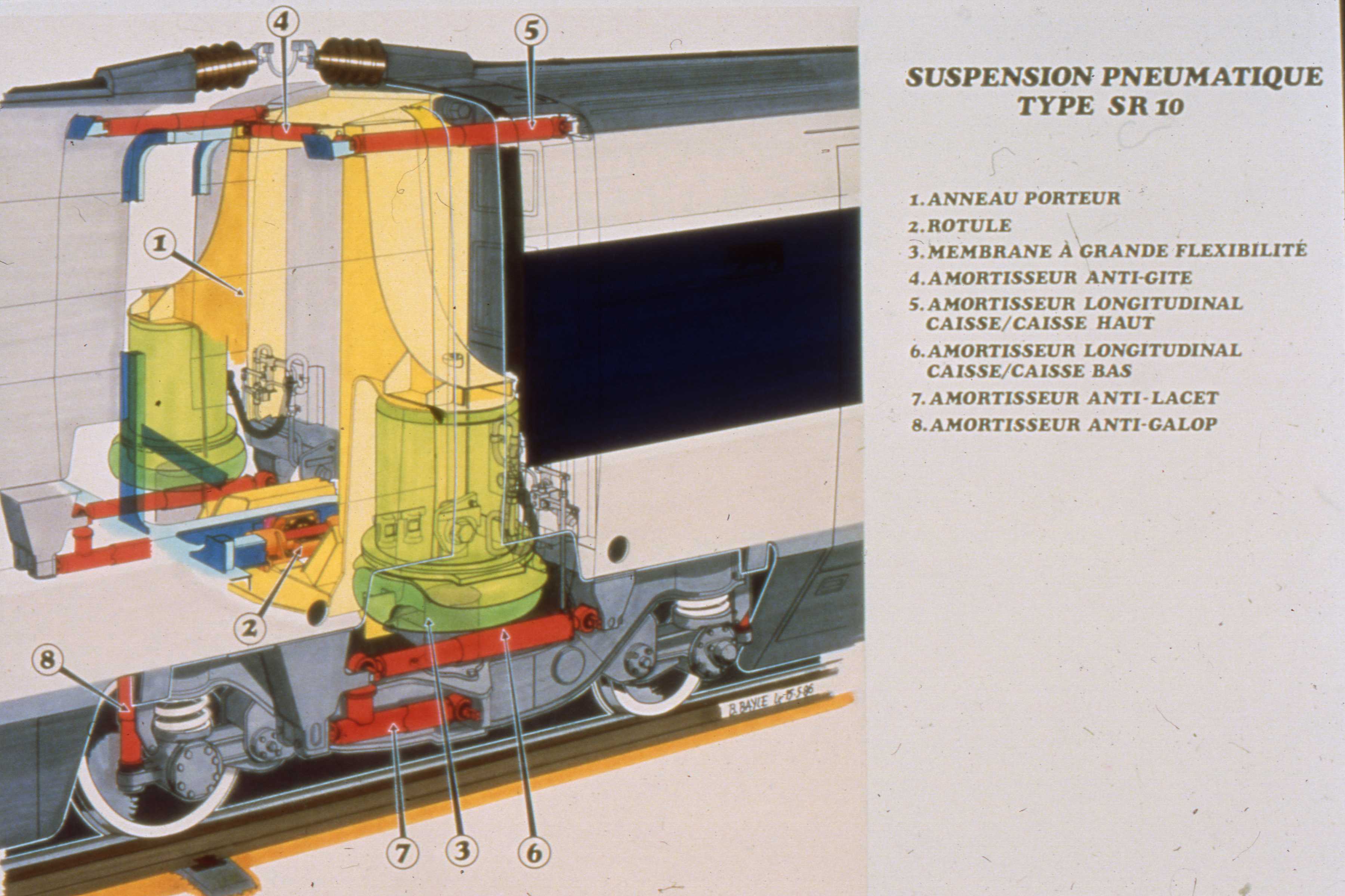

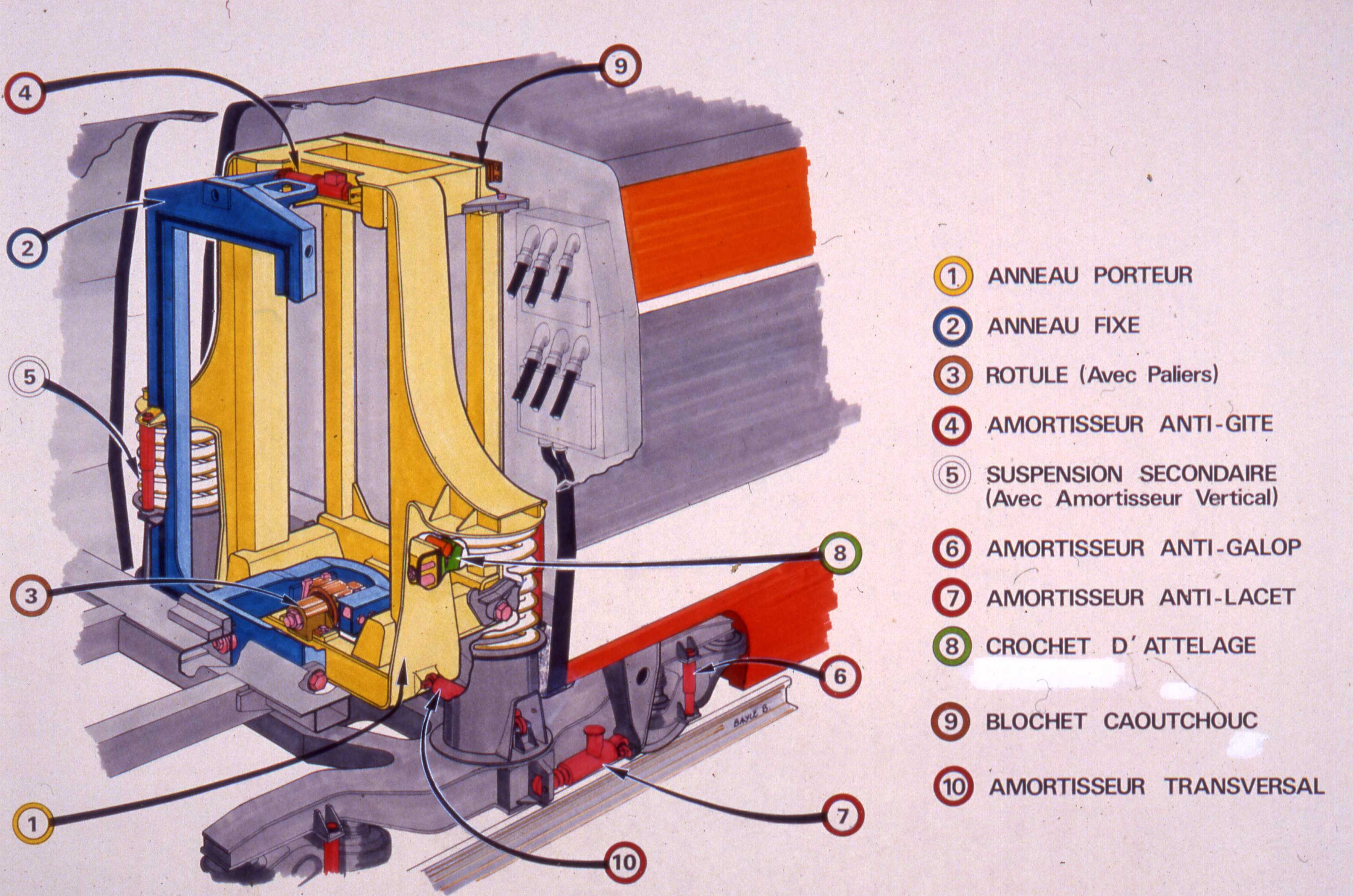

La figure ci-dessous - le schéma de l’articulation des remorques TGV - illustre l’emplacement et la terminologie utilisés pour l'essentiel des amortisseurs assurant les liaisons caisse-bogie. Les amortisseurs anti-galop ne concernent que le bogie : leur rôle est d’amortir le galop de la boite d’essieu. L'amortisseur anti-gîte ne concerne que les caisses entre-elles. Quant aux autres, ils assurent l'amortissement des mouvements relatifs entre la caisse et le(s) bogie(s). Si ces organes offrent l'avantage d'amortir les déplacements entre les éléments qu'ils relient, ils ont l'inconvénient de se comporter en "shunts vibratoires", le bogie étant le générateur des vibrations. Les amortisseurs sont parfois appelés à tort "vérins". En effet, un vérin est une pièce active alors que l’amortisseur est une pièce passive : on doit donc dire un amortisseur antilacet et non pas un "vérin antilacet".
Lorsque nous avions repris les études pour l'amélioration du confort vibratoire des TGV, nous menions de front deux formules distinctes : l'application d'une suspension pneumatique à une rame TGV PSE de série (la rame n°10 en l'occurrence) et le TGV 001 démotorisé sur suspensions métalliques. Ces deux rames, de type articulé, se caractérisent par :
- tous TGV de série : avec une liaison entre caisses constituée de deux anneaux reliés par une rotule dont seul l'anneau porteur repose sur la suspension secondaire (voir schéma ci-dessus). Autrement dit, chaque remorque repose à une extrémité sur une suspension et à l'autre sur une rotule. La rotule, qui porte la charge d'une extrémité, assure aussi les déplacements angulaires et la fonction choc et traction. Cette disposition commence depuis les remorques extrêmes pour se rejoindre vers le centre, à la remorque R4, qui constitue la "clé mécanique" de la rame. La remorque R4 repose donc sur 4 ressorts par l'intermédiaire de deux anneaux porteurs. (les TGV TMST et Duplex n'ont pas d'anneaux mais des structures rapportées sur les dossiers de caisse, le principe énoncé ci-dessus restant évidemment le même). Nous avons tous en tête les vertus de la rame articulée, par contre les rotules de liaison entre remorques se comportent également en transmetteurs de vibrations, créant ainsi un mode vibratoire complexe de l'ensemble du tronçon articulé. C'est ce que nous appelions "l'effet de rame".
- le TGV 001 démotorisé : afin de s'affranchir de l'effet de rame, nous avions opté pour un découplage total des caisses où chaque véhicule avait été doté d'un anneau de type porteur à ses deux extrémités. Ainsi, chaque remorque reposait sur 4 ressorts dont la suspension était indépendante des véhicules adjacents. La fonction choc et traction était réalisée par une barre d'attelage identique à celle des voitures RIB. L'intercirculation était assurée par un anneau articulé sur la coquille de fermeture de la barre d'attelage et reliée par deux soufflets de type TGV se série.
Afin de rationaliser les marches d'essais, c'était la rame TGV PSE n°10 qui tractait le TGV 001. Elle avait été "boostée" pour tracter le TGV 001 jusqu'à 320 km/h sur la LGV Paris-Lyon.

Les rames TGV PSE ont toutes été livrées avec des suspensions métalliques. Plusieurs types de ressorts (pour les bogies articulés) ont été essayés avec des raideurs différentes et avec apport de sommiers caoutchouc. Aucun d’entre eux n’avait donné satisfaction, au mieux on pouvait parler du "moins mauvais".
Quant au TGV 001, sa suspension métallique était un peu meilleure que celle des TGV PSE d'origine. Une version de suspension pneumatique avait également été testée qui avait donné d’excellents, voire inouïs, résultats obtenus avec des bogies équipés de roues à profil neuf. Par contre, avec des roues à profil fortement usé, la rame était devenue instable à grande vitesse, ce qui a donné le coup d’arrêt à la formule des caisses indépendantes sur un même bogie. De plus, cette solution aurait forcément été plus couteuse en maintenance.
Tous les efforts pour l'amélioration du confort des rames TGV se sont concentrés sur la rame TGV n°10. La solution a consisté à définir la membrane pneumatique optimisée associée à son réservoir d'air et à supprimer le plus grand nombre d'amortisseurs reliant la caisse et le bogie, en particulier les amortisseurs transversaux et verticaux, supprimant de fait leur rôle néfaste de "shunts vibratoires". Les fonctions de ces amortisseurs, néanmoins essentielles au confort, ont été remplacées par celles d'amortisseurs longitudinaux caisse/caisse qui amortissent les mouvements des caisses entre elles et laissent "faire le bogie ce qu'il veut dans la voie". Seuls les amortisseurs antilacet ont été conservés car ils sont les garants de la stabilité du bogie à très grande vitesse et les amortisseurs anti-gite reliant les caisses entre elles en partie haute.

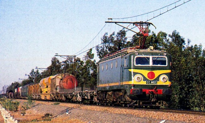

A la fin des années 1950, lorsque les premiers pantographes unijambistes sont apparus, ils ont été placés sur la toiture des locomotives avec le genou d’articulation orienté vers le centre de la locomotive, ce qui en a fait une tradition bien française....
UTKR

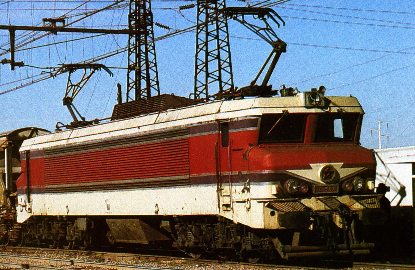

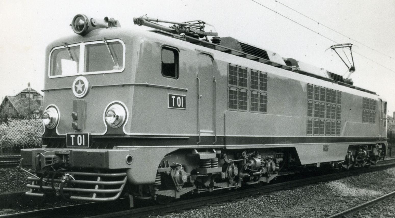

A la lecture de ce post, une photo m'est revenue à l'esprit
Cette CC algérienne proche des CC7100 SNCF, produite à la même époque avec des pantographes unijambistes avec le genou tourné vers l'extérieur.
Surprenant car à l'époque les CFA était quand même très français. Une idée :?:
A noter la caténaire très "midi" ;)

BURLINGTON a écrit:Cette CC algérienne proche des CC7100 SNCF, produite à la même époque avec des pantographes unijambistes avec le genou tourné vers l'extérieur.
Surprenant car à l'époque les CFA était quand très français. Une idée :?:
Peut-être aurais-je du écrire "tradition bien SNCFienne mais pas forcément Alsthomienne" :siffle: :siffle: :siffle:

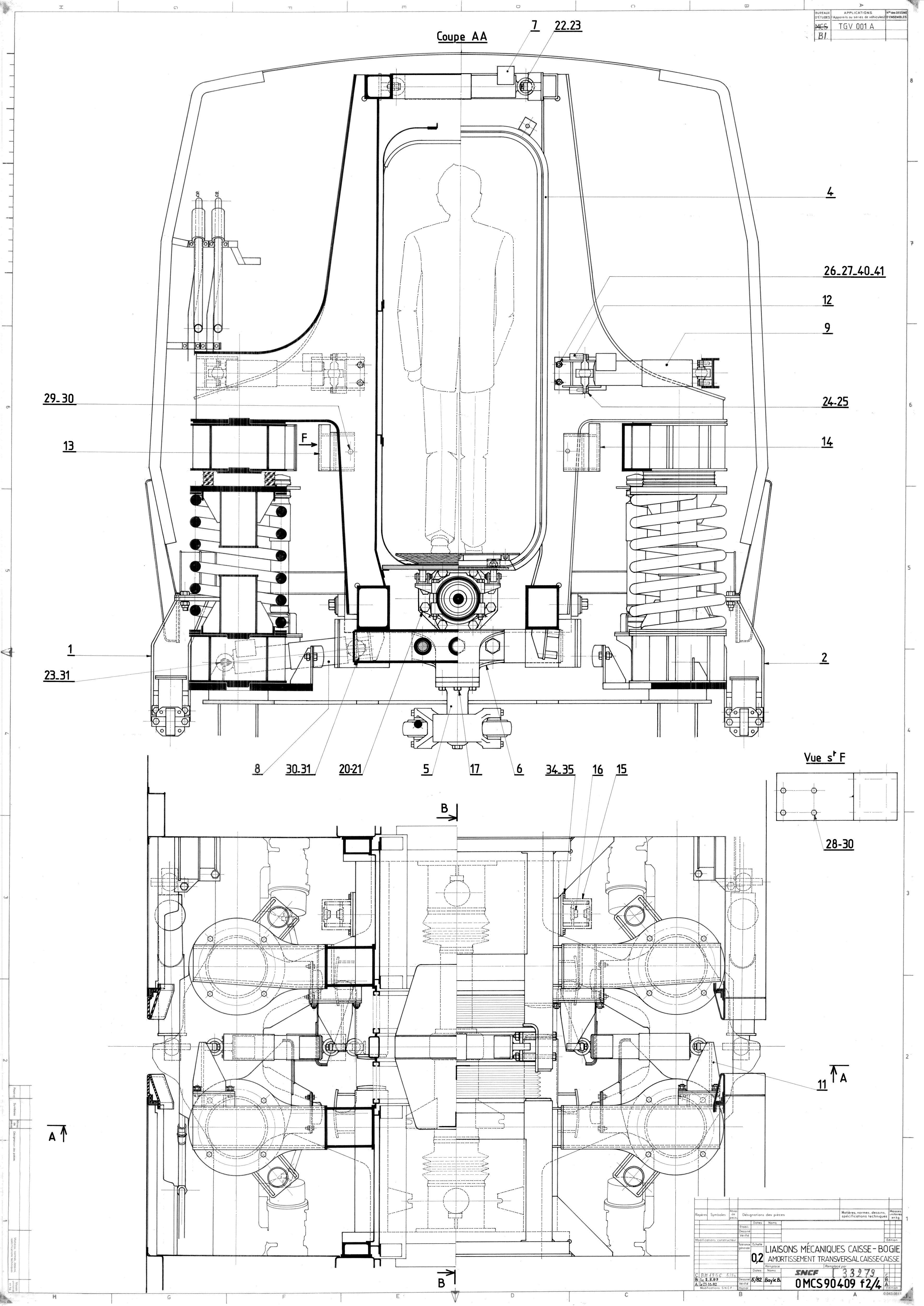

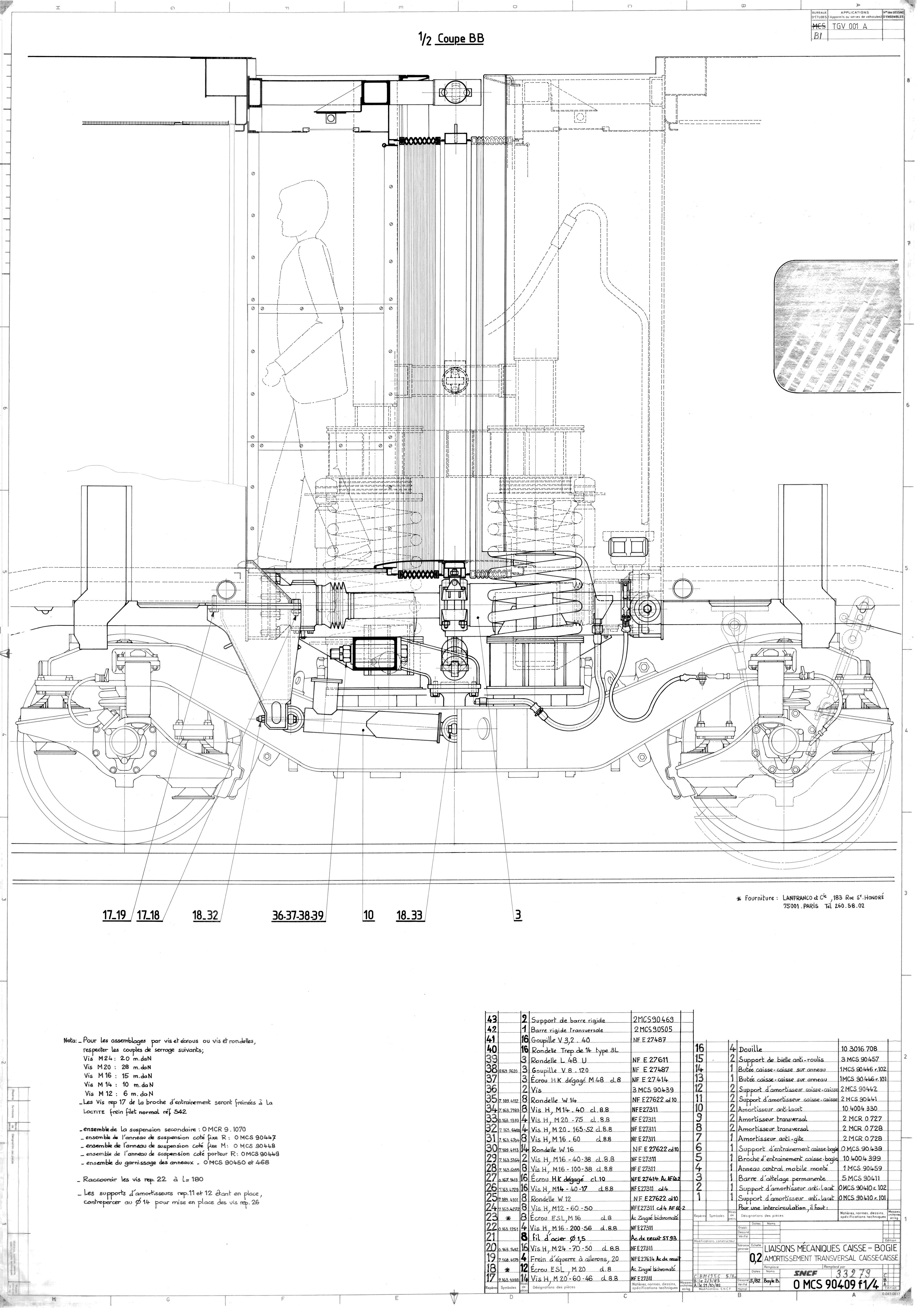

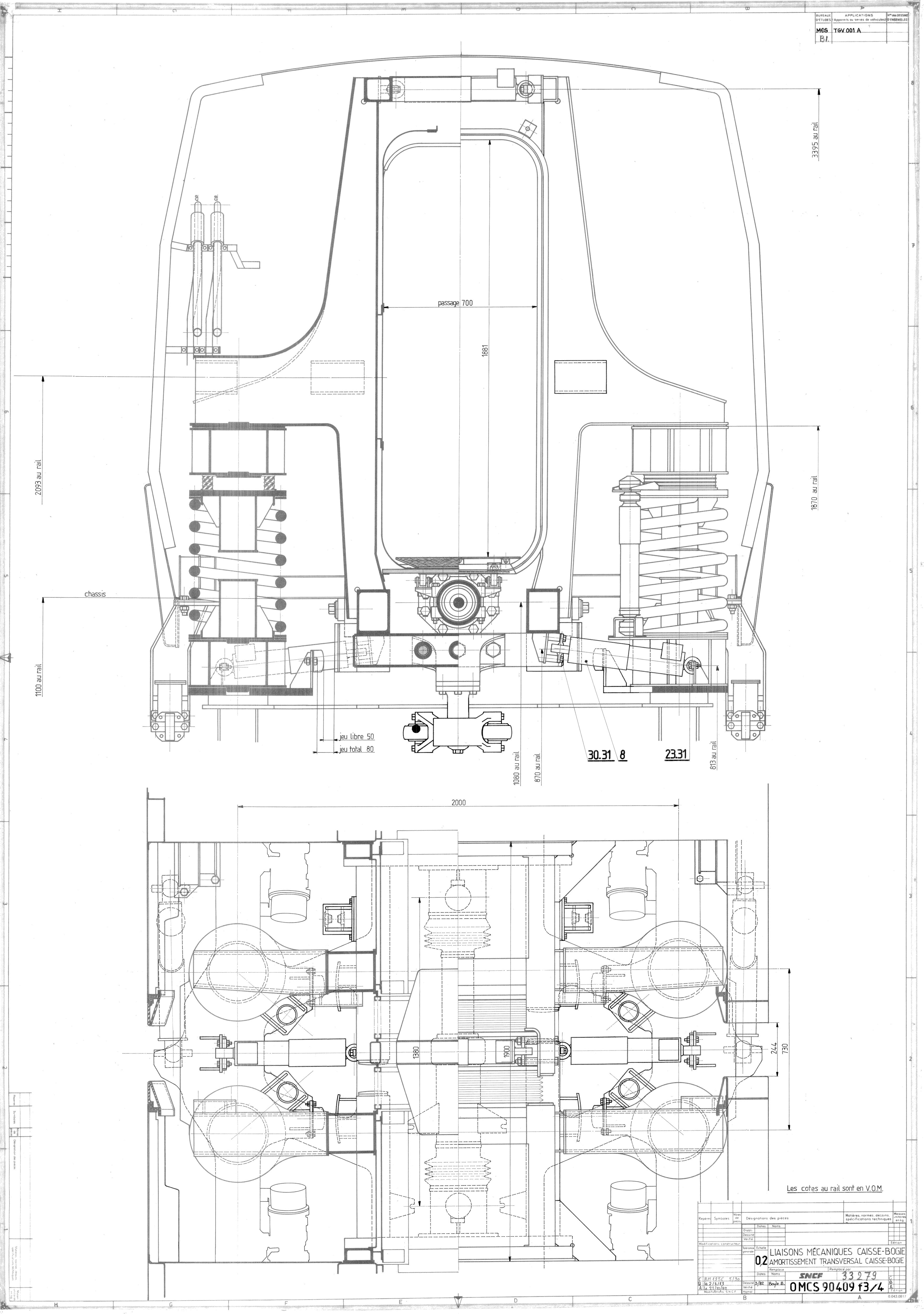

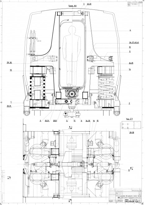

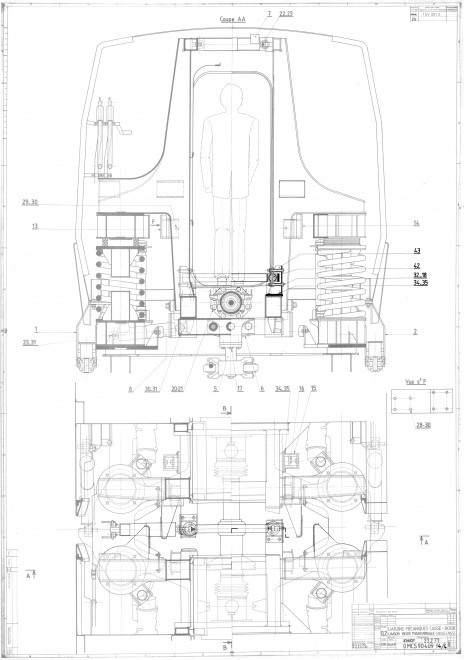

A propos de l'image de l'articulation des caisses du TGV 001 A démotorisé (postée juste un peu en amont) j'ai poursuivi mes investigations. Il a suffi:
- d'en parler sur FT.
- que cela ravive des souvenirs.
- de rencontrer un pote encore en activité.
- de lui en parler.
- de lui donner deux ou trois indices pour ses recherches.
Et BINGO ! Voici les dessins réalisés en 1982 pour une étude que j'avais particulièrement appréciée.
On voit bien qu'à cette époque nous étions dans le recherche fondamentale......
2B.
