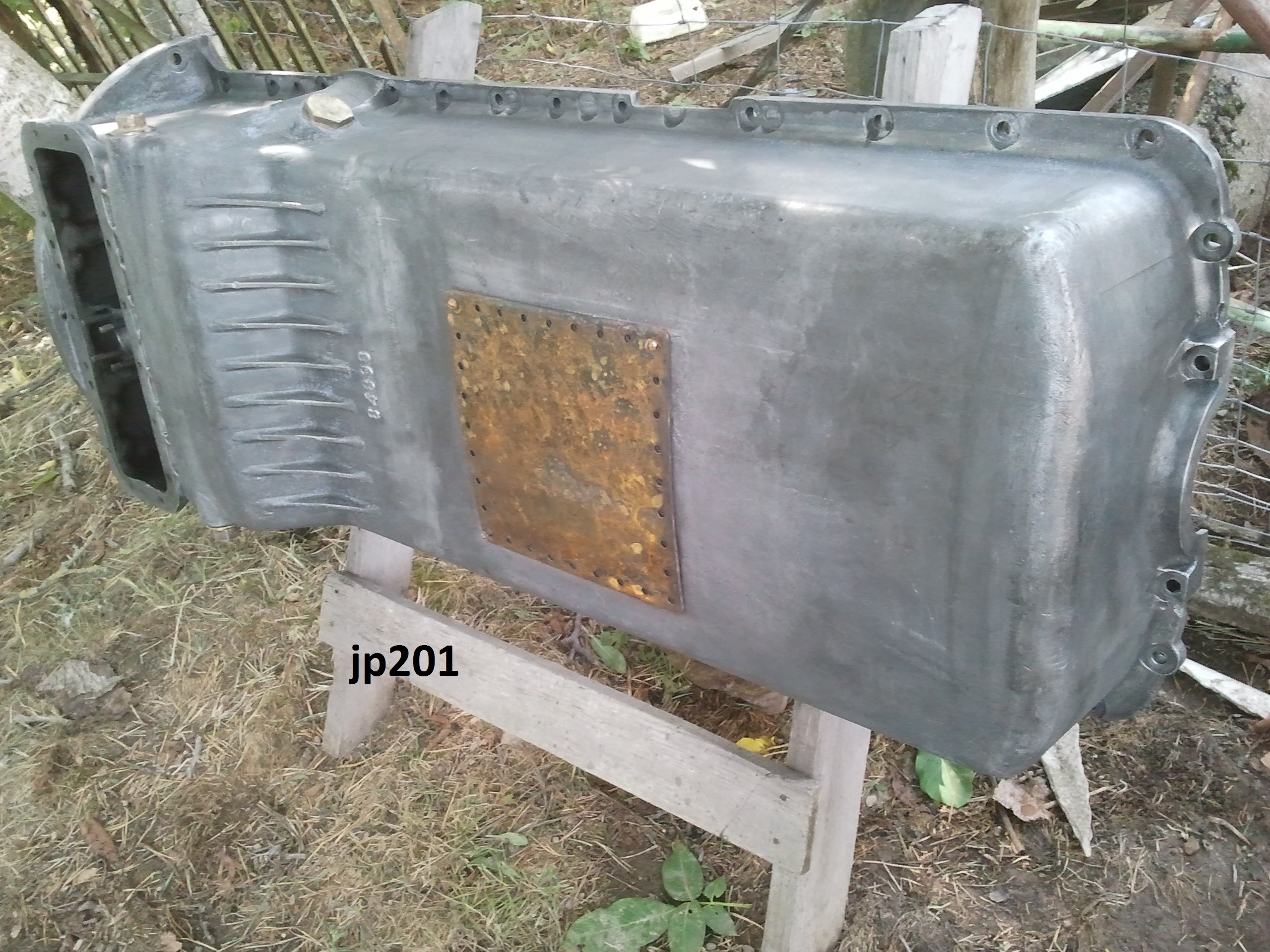

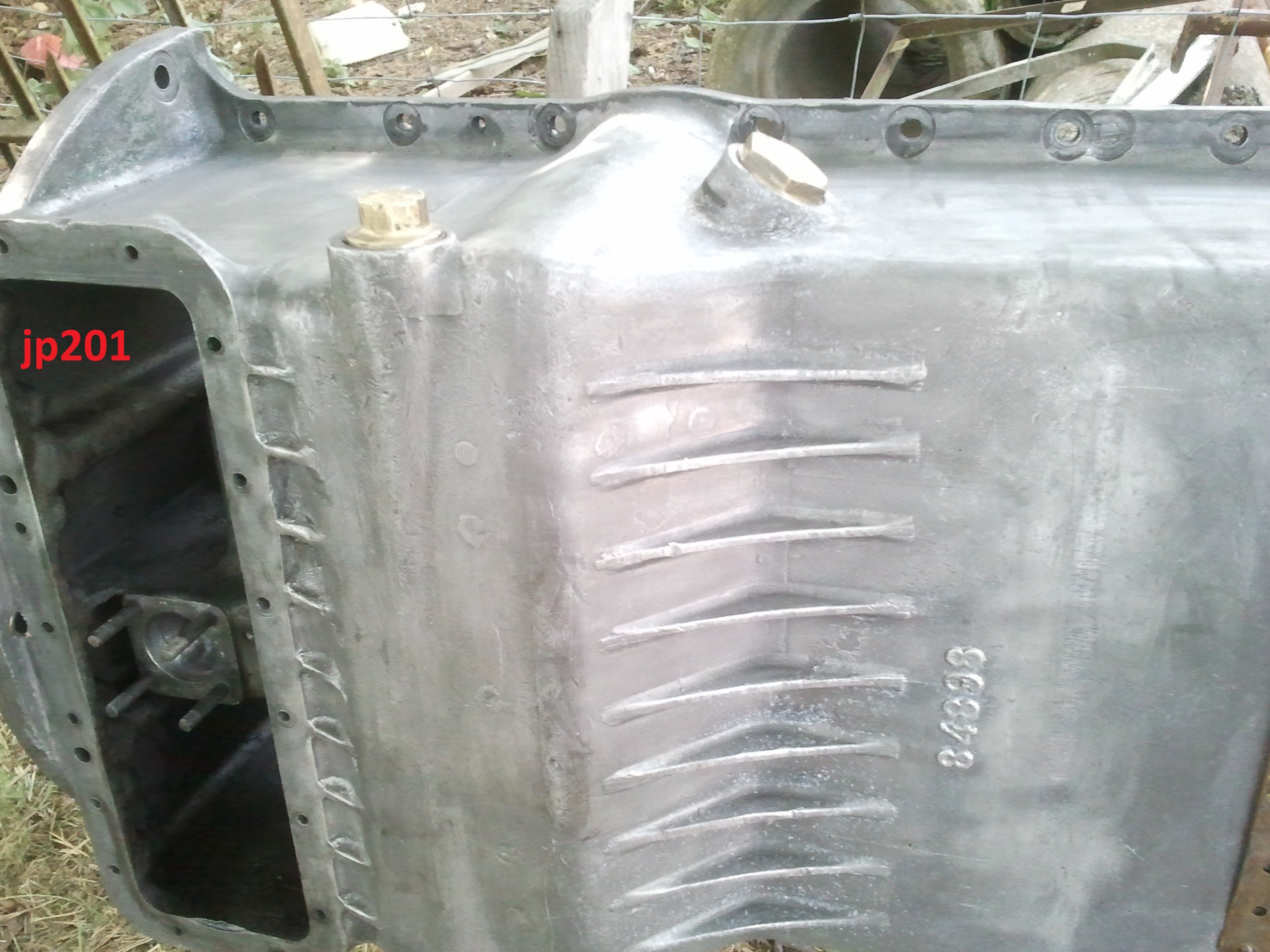

bonjour, voilà un carter "tout neuf", tout propre pour le DéDé :prrrt:; il lui manque plus que la peinture.
ImageUn De Dion peut en cacher d'autres !!!! Les FOUS ALLIER Image

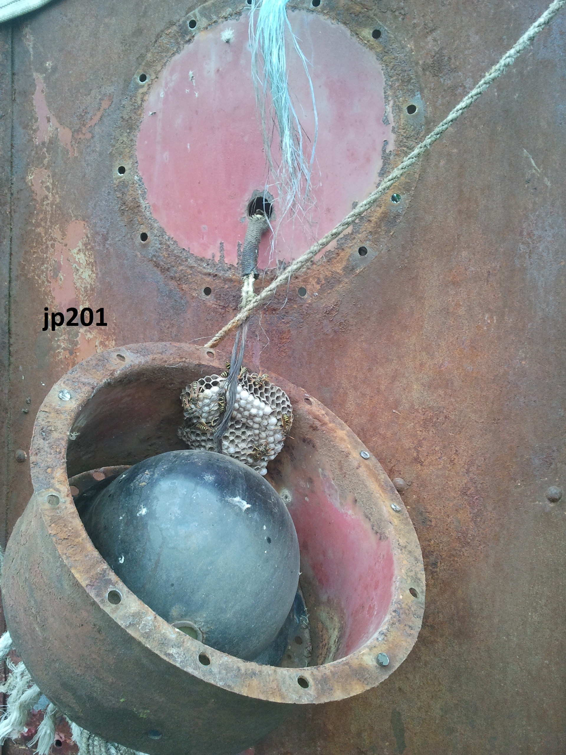

Pour revenir au phare AV du Dédé, nous avons eu un petit souci lors que nous avons voulu le démonter. Des guêpes ont fait leur nid dans les phares. aïe ça fait mal!! :hinhin

La pièce marron sur le carter est une trappe de visite,de renfort, ou de réparation :?:

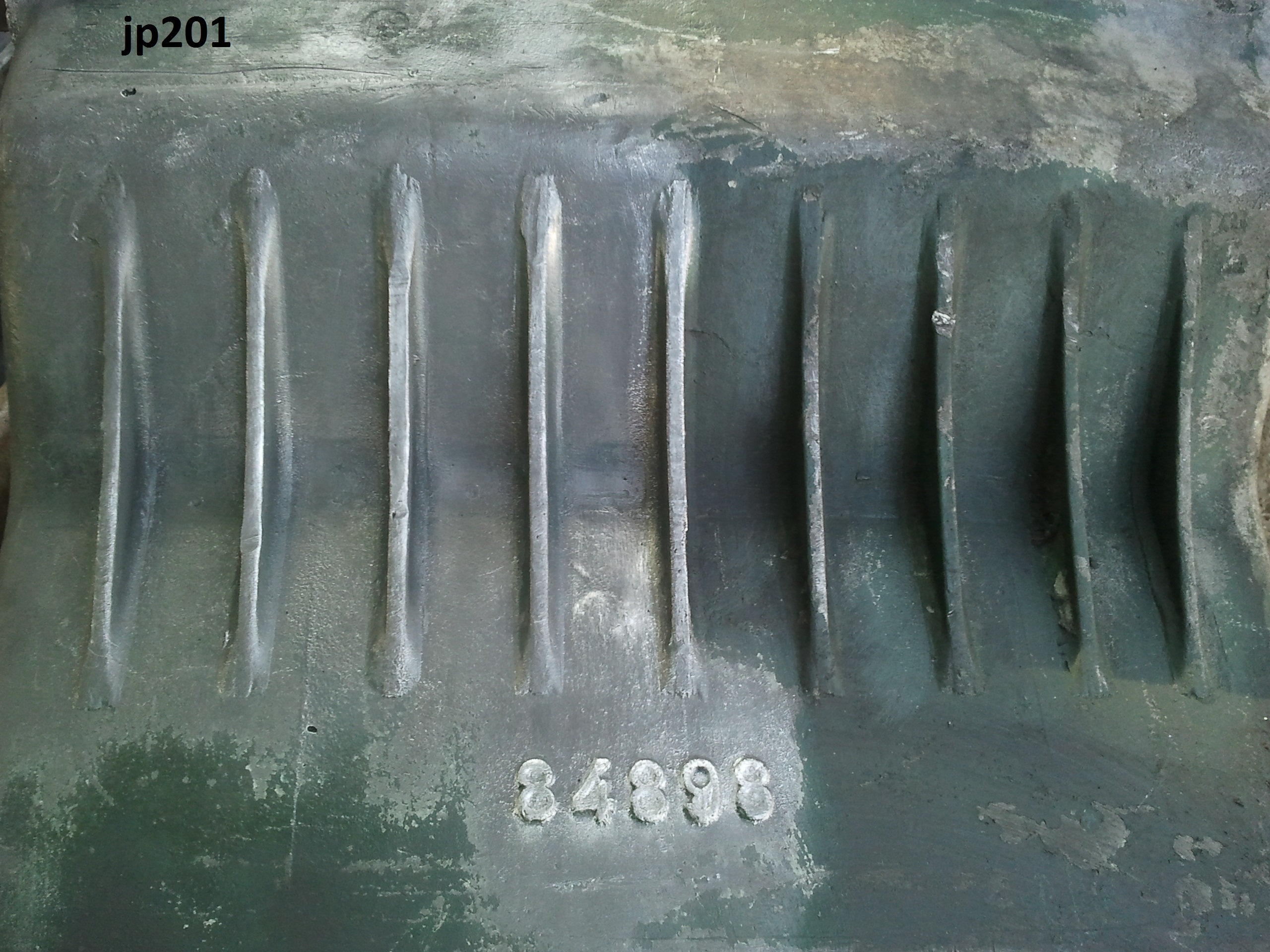

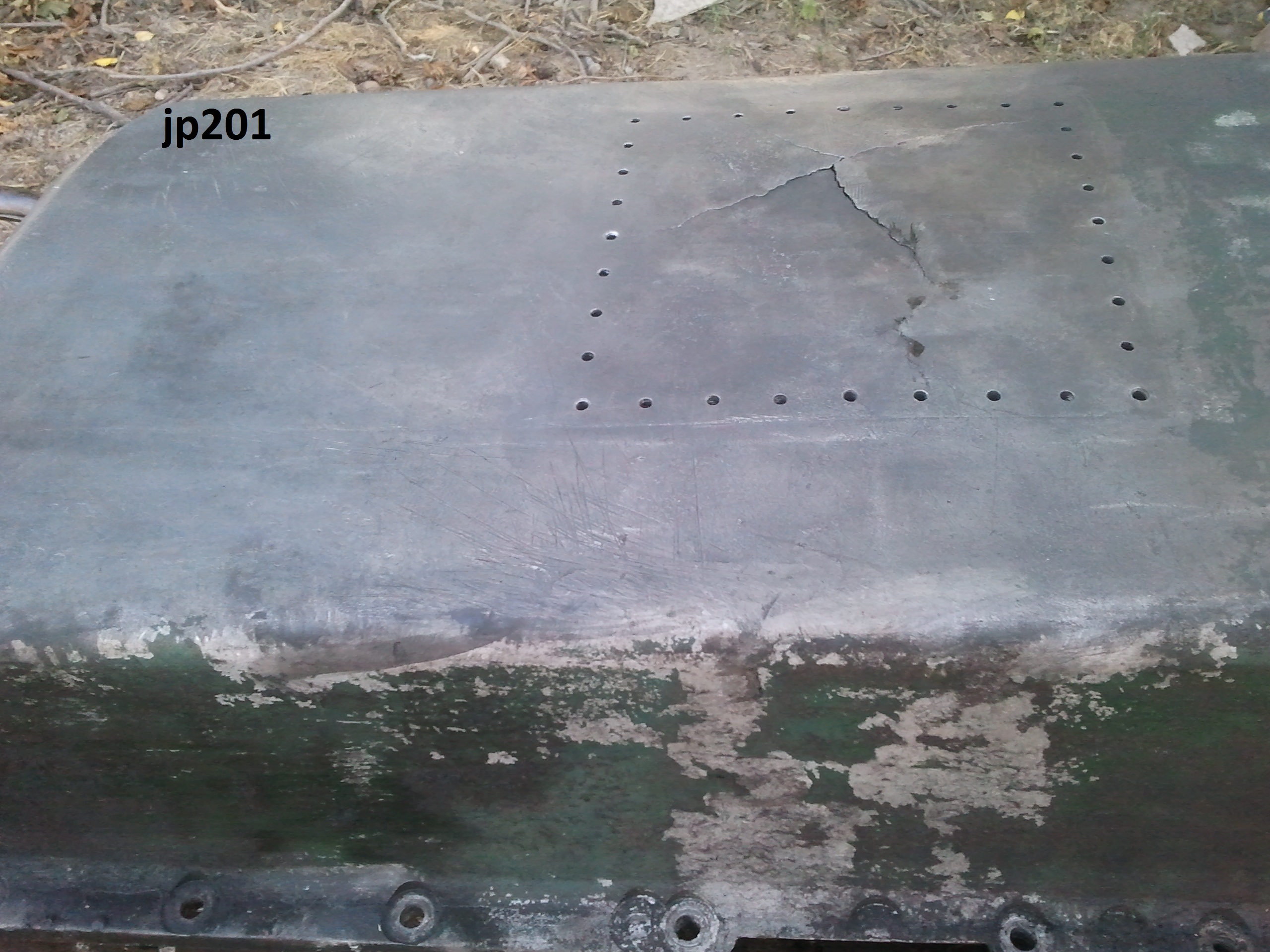

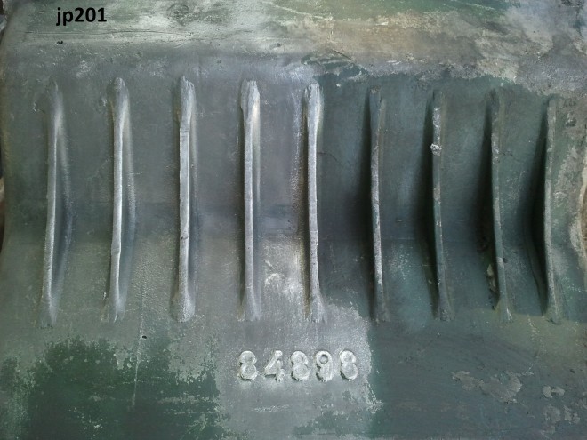

voila d'autres photos du carter en cours de nettoyage
piko30 a écrit:La pièce marron sur le carter est une trappe de visite,de renfort, ou de réparation :?:
C'est une bielle qui aurait cassé vers 1945 ~~ 1950, c'est juste une plaque de renfort avec un joint en papier.

Comment a t-elle pu se casser de cette façon là ?
Elle n'aurait pas reçu un moteur sur la g..., par hasard ? :mdr2:
