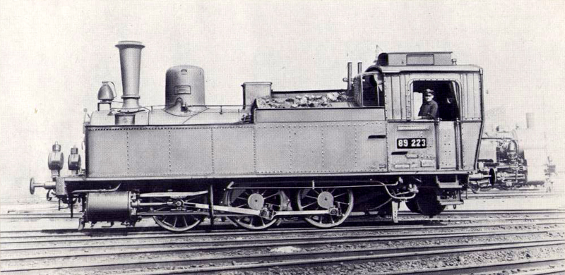

5-1-2-3) Les locomotives de série 89 d’origine saxonne
5-1-2-3-1) Série 892 – ex sä. V T
Le type V T saxon regroupe l’ensemble des locomotives-tender saxonnes à trois essieux accouplés et vapeur saturée. Il se retrouve distribué dans deux séries différentes à la DRG : comme série (BR) 892 et comme série 8982. Conformément au plan de numérotation de la DRG, les machines les plus anciennes recevaient les numéros de série les plus élevés, réservés aux locomotives promises à une radiation rapide. De ce fait, la série 892 regroupe les machines V T les plus récentes – construites entre 1896 et 1920, et la série 8982, que nous étudierons juste après, regroupe les machines les plus anciennes – construites entre 1872 et 1895.
La totalité des machines V T a été construite par Hartmann à Chemnitz.
Il est à noter que bien que classées par la DRG dans des séries différentes, les livraisons de 1895 (immatriculées 1592 à 1597 en Saxe) classées 89 8216 à 89 8221 et les livraisons de 1896 (immatriculées 1598 à 1609 en Saxe) classées 89 201 à 89 210, concernent des machines identiques du type le plus récent.
Ces machines se caractérisent par des roues d’un diamètre de 1240 mm, des chaudières d’un diamètre interne de 1199 mm, une boîte à fumée longue de 1300 mm, une cheminée évasée à rebord et le bas de la paroi arrière de l’abri en oblique rentrante.
D’une configuration quasiment inchangée, les 12 locomotives de la livraison de 1897, 1612 à 1619 et 1620 à 1623 en Saxe, sont classées 89 211 à 89 222 à la DRG.
Les livraisons de 1898 et 1899 (1624 à 1643 en Saxe) sont identiques et sont également toutes intégrées à la DRG comme BR 89 223 à 89 242 ; viennent ensuite les 31 machines livrées en 1901 (1644 à 1674 en Saxe) dont 27 rejoignent la DRG comme BR 89 243 à 89 269. Il est à noter que la 89 268 ne provenait pas des chemins de fer saxons mais avait été livrée par Hartmann en 1901 à la compagnie locale Oberhohndorf-Reinsdorfer Eisenbahn.
L’ensemble des machines jusqu’au numéro 89 269 développait une masse adhérente de 14t par essieu.

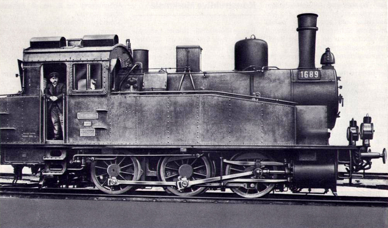

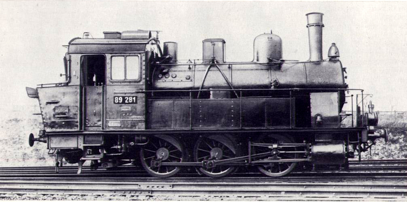

1914 voit la construction par Hartmann de locomotives totalement nouvelles qui ne devront leur classification saxonne de V T qu’à leur distribution semblable à trois essieux accouplés. Quatre de ces six machines, classées 1675 à 1680 en Saxe, portant les numéros d’usine 3766 à 3770 et 3824 rejoindront la DRG comme BR 89 281 à 89 284. Ces locomotives n’avaient techniquement plus rien de commun avec les machines livrées jusqu‘en 1901.
Les roues ont un diamètre de 1260 mm ; les chaudières ont un diamètre interne de 1360 mm. Le plan médian de la chaudière se trouve à 2450 mm au dessus du rail contre 2000 mm précédemment. Les machines 1675 à 1679 avaient des viroles de corps cylindrique en chaudronnerie lisse. Celles-ci seront rivetées à partir de la 1680. Enfin, le bac à charbon est déplacé derrière l’abri afin d’en augmenter la capacité et les deux caisses à eau latérales courent horizontalement jusqu’à la boîte à fumée.
La livraison de 1919 (10 machines) diffère essentiellement de celle de 1914 par l’empattement des machines. Les deux séries de construction ont le même entraxe de 1600 mm entre le premier et le deuxième essieu accouplés. Par contre, on mesure 1460 mm entre le deuxième et le troisième essieu sur les machines de 1914 alors qu’ l’on mesure 1800 mm sur les machines de 1919.
L’ensemble des machines livrées en 1919 rejoindra la DRG comme BR 89 285 à 89 294. Ces locomotives se différencient des livraisons 1914 par des caisses à eau latérales qui s’inclinent en oblique à partir du milieu du corps cylindrique de la chaudière. On note également sur les machines 1919 la disparition de la rambarde de manœuvre qui courait jusqu’au dessus de la traverse de tamponnement avant.
En 1920, portant le numéro d’usine 4414 et le numéro saxon 1691, Hartmann livrait une dernière machine initialement prévue pour les chemins de fer turcs. Cette locomotive fut intégrée à la DRG comme BR 89 295. Elle était dotée d’une chaudière verticale Belpaire. Le plan médian du corps cylindrique n’était qu’à 2300 mm du rail.
