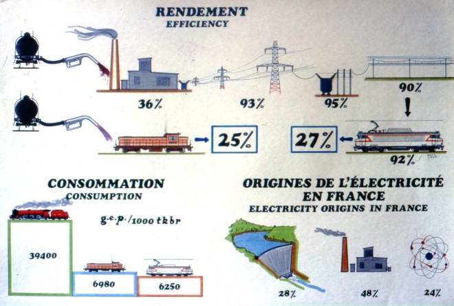

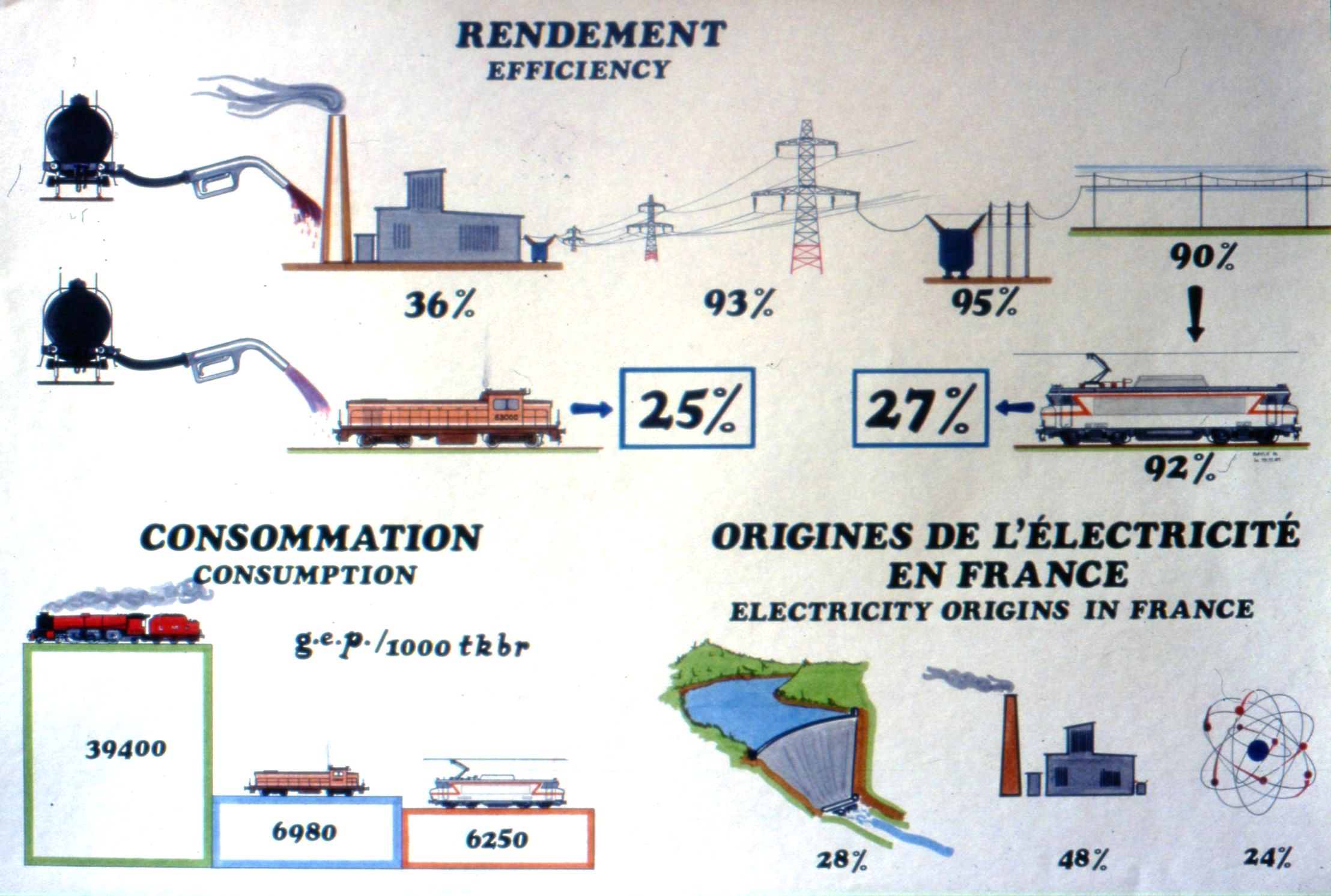

Je profite d'une intervention de hmc pour évoquer une anecdote au sujet de ce dessin. Il s'agit d'une des illustrations que m'avait demandée Gérard Coget (Chef du Département de la Construction – MC) qui devait faire un voyage professionnel en Inde pour y vanter les mérites de la traction électrique.
hmc venait de temps à autres me rendre visite à mon bureau pour un petit moment de détente où nous parlions essentiellement "petits trains". Son œil d'expert électricien avait immédiatement remarqué que mes pylônes EDF ne comprenaient que quatre lignes électriques. Il m'avait dit : "les lignes sont toujours au nombre de trois ou un multiple de trois". Il faut dire que je suis nul en électricité. Qu'à cela ne tienne, j'ai pu sans difficulté modifier mes pylônes avec six lignes.
Il est également intéressant de noter le pourcentage des sources d'énergie en France en 1981..... avec 24% de nucléaire.

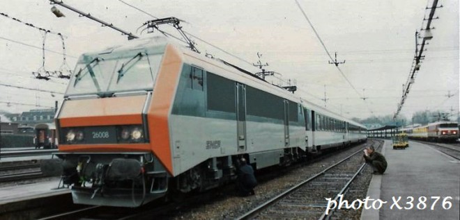

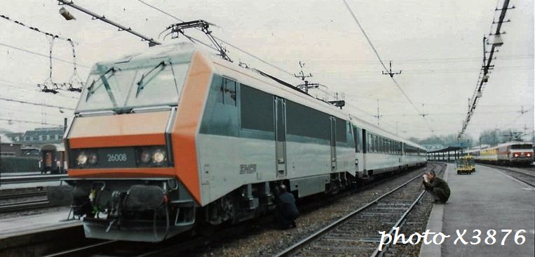

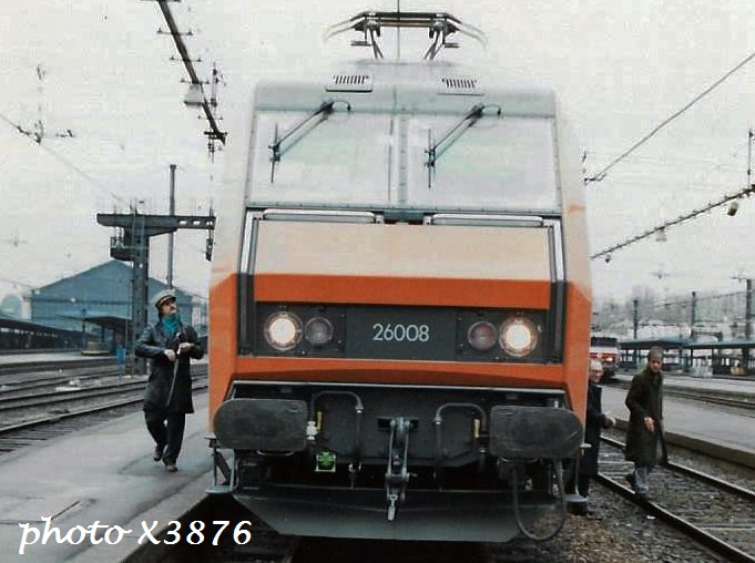

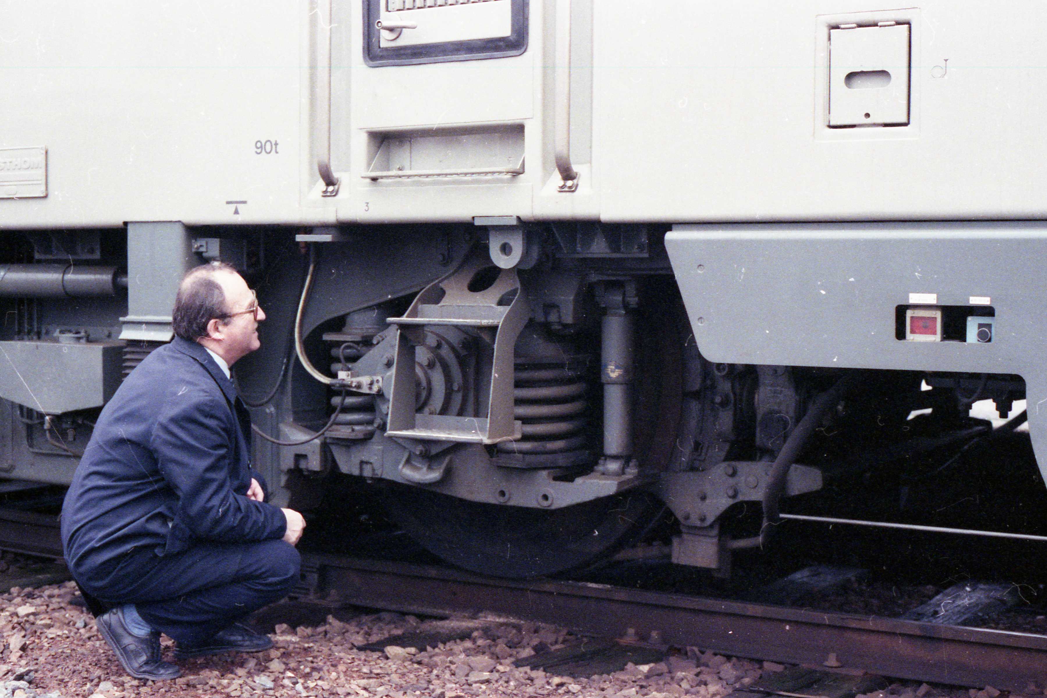

J'avais accompagné mon collègue de bureau Marcel Boutard en gare de Paris-Austerlitz pour venir voir la BB 26008. Il avait surtout l'intention de voir de près le nouveau type de marchepied d'accès à la cabine. J'en avais profité pour photographier ladite pièce et mon Marcel la contemplant.
Mais pendant ce temps-là, un certain X3876 trainait aussi en gare d'Austerlitz. Étonnamment, lui aussi a immortalisé sur la pellicule la scène intitulée "le photographe photographié" !
(tu as raison Marc, le monde est petit !)
