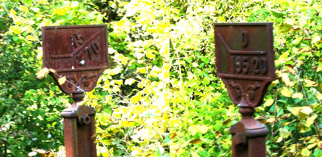

Voici une petite question dont je pense avoir la réponse... Mais j'aimerai que "les experts" m'éclairent un peu.
Ci-dessous, une photo, montrant le recto et le verso d'un panneau placé sur le bord de la voie Mignaloux - Le blanc (ex PO). Il est situé à Chauvigny, le long du vélo rail actuel (d'où la qualité médiocre de la photo).
Panneau sur la ligne Mignaloux/Nouaillé (86) - Le blanc (36)
Question : Que signifie-t-il ?
D'après ce que j'ai déduis ... il annonce une pente de 15‰ sur 370m ? Et dans l'autre sens, un palier 0 jusqu'au PK 195.20 ? (le truc c'est que pour moi, quand je pédalais sur mon vélorail, le pente paraisait ... plus longue... :mrgreen: mais il y a certainement des paliers que j'ai pas "senti")
Si vous pouvez m'aider ... Merci d'avance,
Cédric.

Messagepar Castet
08 Mar 2016, 18:38
oui, rampe de 15 pour 1000 sur 370 m, chiffre oblique selon modèle de panneau ci joint, et emplacement du poteau en rampe 0 = en palier, et point kilométrique 195.20 depuis ? un point 0 à trouver ? Limoges ?
Castet
