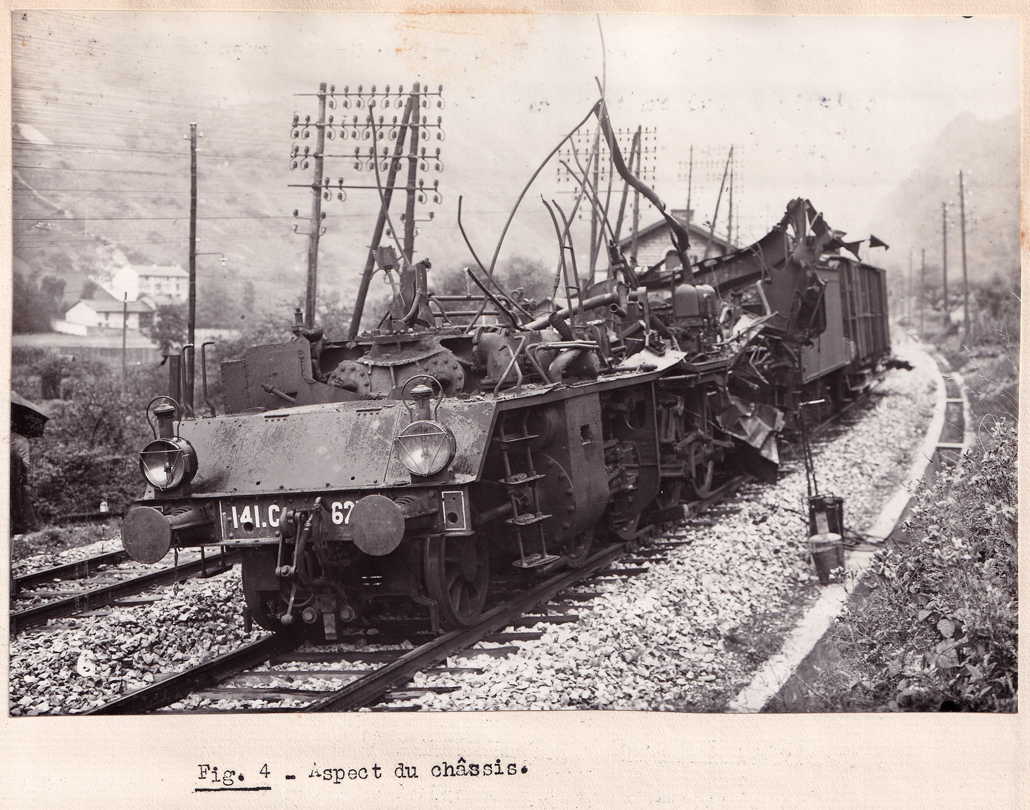

L’explosion de la chaudière de la 141 C 623 a été d’une force telle que celle-ci, qui pesait 35 tonnes, s’est retrouvée propulsée à 156 mètres de distance. Les corps des deux membres de l’équipe de conduite, tués sur le coup, ont été retrouvés à plusieurs dizaines de mètres de là. Le train, par miracle, n’a pas déraillé et s’est arrêté près de 500 mètre plus loin grâce à l’action du frein continu dont la tuyauterie avait été arrachée.
https://cheminot-transport.com/2022/04/explosion-de-la-chaudiere-de-la-141-c-623.html
Image d’illustration : Photo provenant du rapport original de G. Chan. Transmise par Tatig Tendjoukian et publiée avec son aimable autorisation.

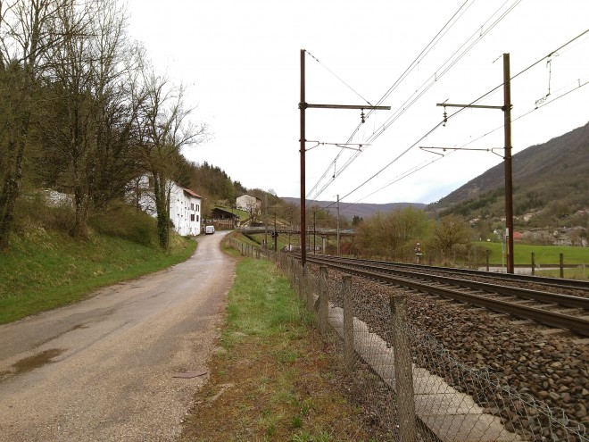

Étant dans le coin ce vendredi, je suis allé voir le lieu de l'accident. Ça s'est passé sur la commune d'Argis, au niveau de la station d'épuration. La chaudière a rebondi le long du chemin qui longe la voie ferrée et a terminé sa course au Kil. 68,163. Le chemin étant interdit au public, je ne suis pas allé plus loin. La première photo regarde vers la gare de Tenay-Hauteville qui est à un peu plus d'1 km plus loin (l'axe du BV est au Kil. 69,330).

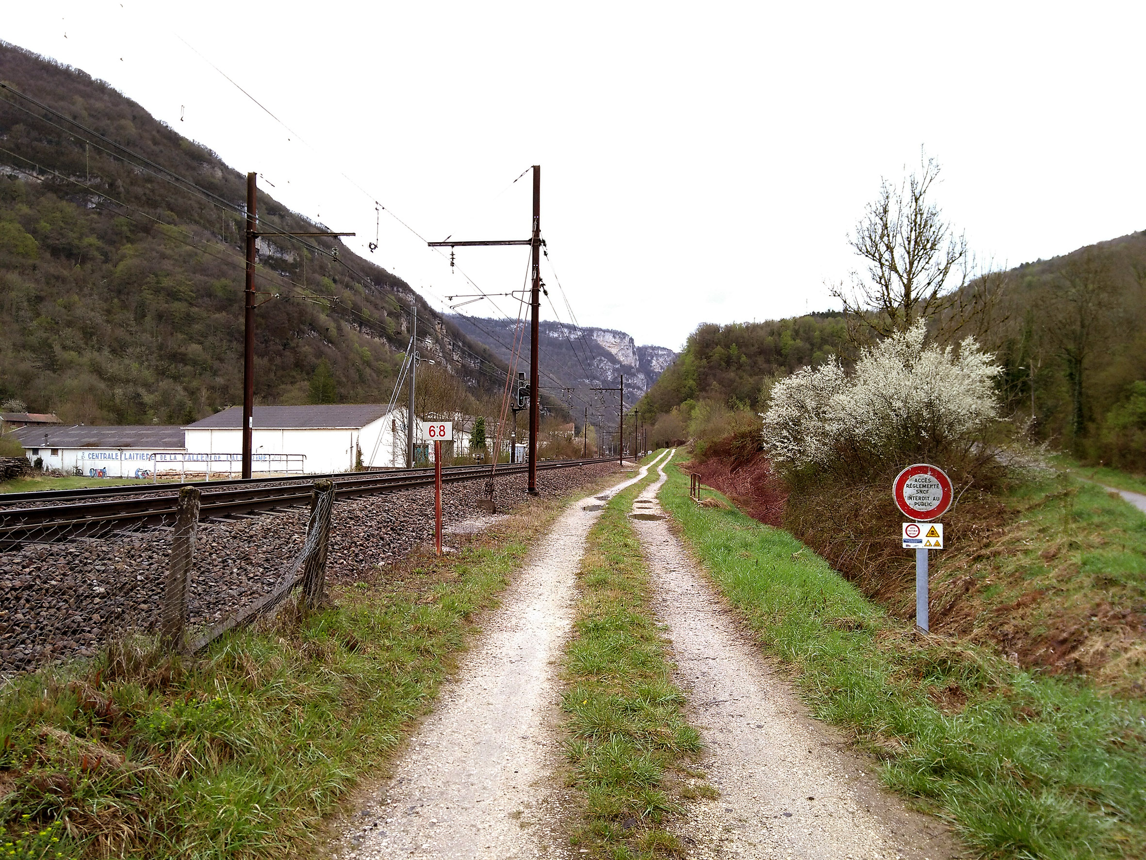

La seconde photo regarde en direction d'Ambérieu, toujours depuis le Kil. 68. C'est là que le train s'est immobilisé, la locomotive devait se trouver au niveau du pont, dans la courbe. On reconnaît à gauche les bâtiments blancs que l'on voit à droite sur la photo du Journal du 3 août 1935 montrée dans l'article d'alpha3175.
Merci pour ces photos. Les bâtiments sont en effet les mêmes près de 90 ans après.

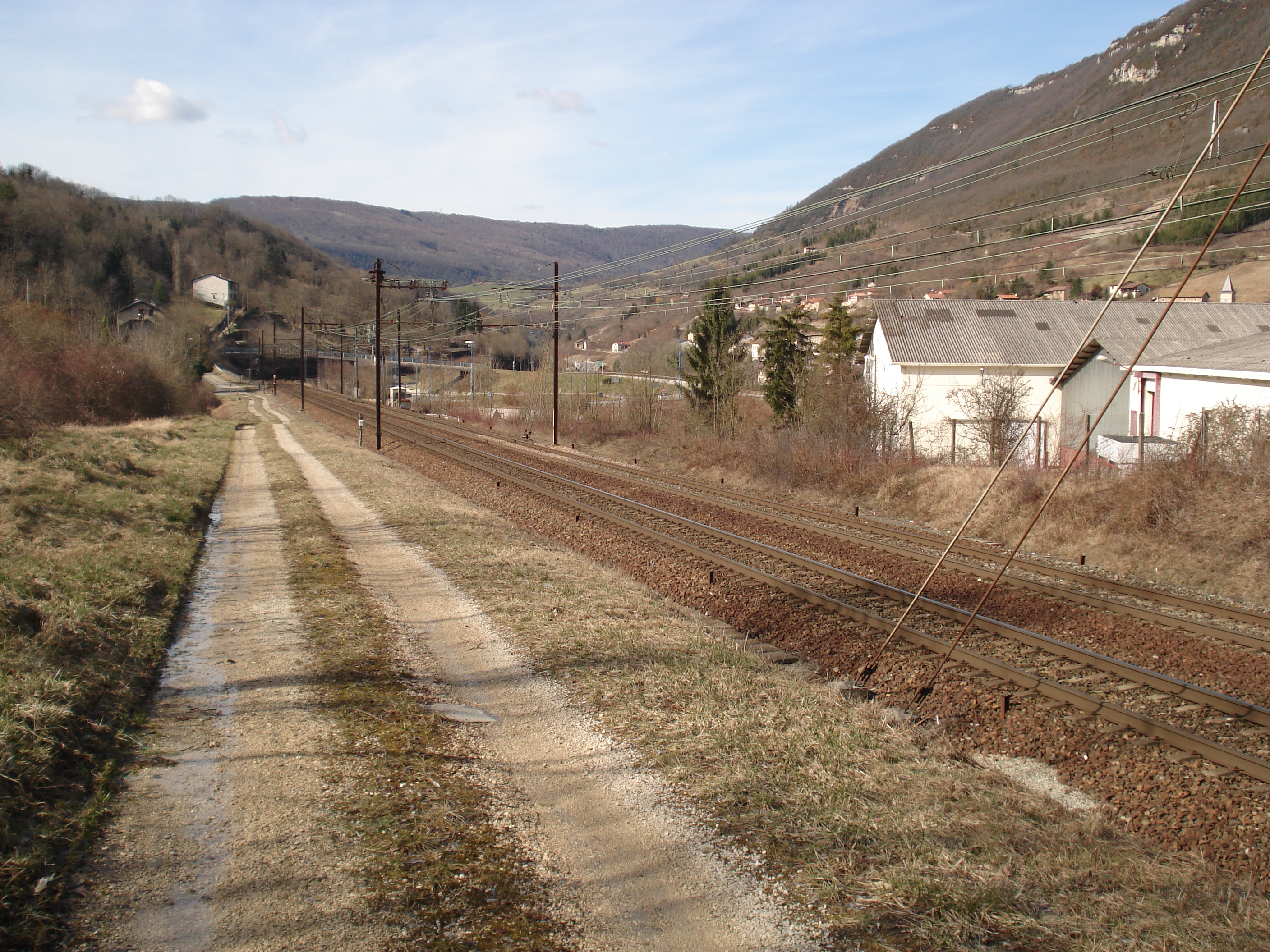

Une nouvelle vue depuis le chemin...

- Z - a écrit:Une nouvelle vue depuis le chemin...
Fort :cool:
Merci pour cette photo !
