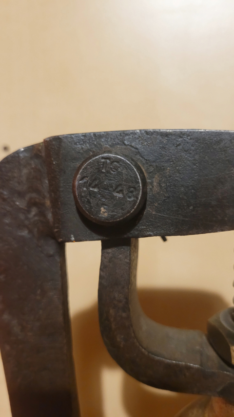

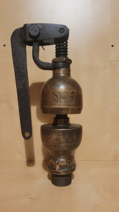

Bonjour à tous.
Je viens de faire l'acquisition de ce sifflet de locomotive à vapeur française, et j'aimerais pouvoir en dégager un son.
Quelqu'un aurait-il une idée de comment relier ce dernier à un compresseur à air domestique ?
De plus, on y retrouve une inscription : TG 14 48. Si quelqu'un peut m'éclairer sur ce que cette dernière signifie, ce serait avec plaisir. Notamment, savoir qu'elle type de locomotive en était équipé.
D'avance merci pour votre aide !

Messagepar Vaporiste
12 Oct 2024, 17:28
Je ne sais pas pour du matériel français, mais nos sifflets fonctionnent à la vapeur vive et les raccordements sont en Whitworth, tu trouveras ton bonheur dans une surface de bricolage. Avec l'air comprimé, certains sifflets marchent très mal ou chantent faux.
Bien que fonctionnant parfois à 1 bar. Compte au moins 5 bars pour avoir un son correct.
10 bars serviront à faire de la place autour de ta maison. Attention à prendre des tuyaux qui tiennent la pression.
