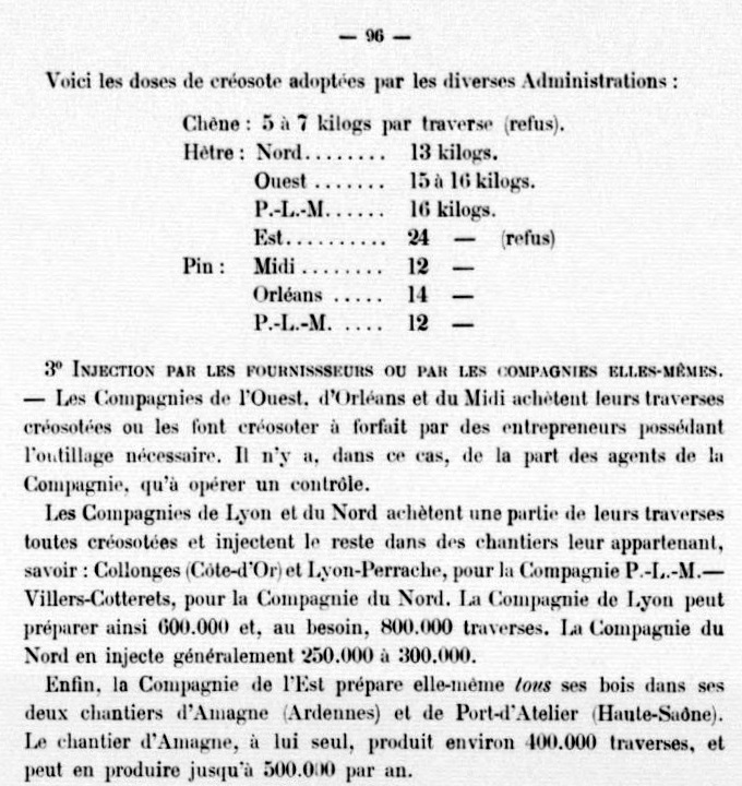

De nombreux autres produits destinés à prévenir la destruction des bois sont également utilisés : l'acide fluorhydrique dilué, l'acétate de plomb, l'acétate de cuivre, le sulfate de cuivre (1), le bichlorure de mercure, le chlorure de zinc (Allemagne, Autriche, Russie), l'arséniate de cuivre ammoniacal (ACA), l'arséniate de cuivre et de zinc ammoniacal (ACZA), le mélange de sels métalliques (CCA) comprenant du cuivre (fongicide = anti-champignons), de l'arsenic (insecticide) et du chrome (fixateur du cuivre et de l'arsenic, délavables en milieu humide), le mélange de créosote et de chlorure de zinc (procédé Rütgers) et la créosote.
(1) Appliqué au hêtre par la Compagnie PLM jusque vers 1875, on injectait par traverse 24 à 32 kg d'une solution contenant 15 kg de sulfate de cuivre par m3 (soit en moyenne 0,470 kg de sulfate de cuivre par traverse). La vérification s’effectue par réactif : la solution (90 g de cyano-ferrure de potassium dissous dans 1 litre d’eau) est étendue sur le bois (une ou deux traverses d’essai sont mises à nu) et doit donner une coloration rouge bien apparente. Une coloration simplement rosée est réputée insuffisante. (Source RGCF Revue Générale des Chemins de Fer février 1895).

(2) A la Compagnie des chemins de fer de l'État, à raison de 31 litres de chlorure de zinc et de 46 litres de créosote par m3 d'eau et absorption faite jusqu'à saturation. (Source RGCF février 1895 et janvier 1898)
Au fil des années, les chiffres peuvent sensiblement différer. Ainsi par exemple en 1920, aux chemins de fer de l'Est, la dose varie de 27 à 30 kg par traverse, soit environ 280 à 320 litres par m3 de bois, et aux chemins de fer de l'Ouest elle est de 220 à 250 litres par m3.

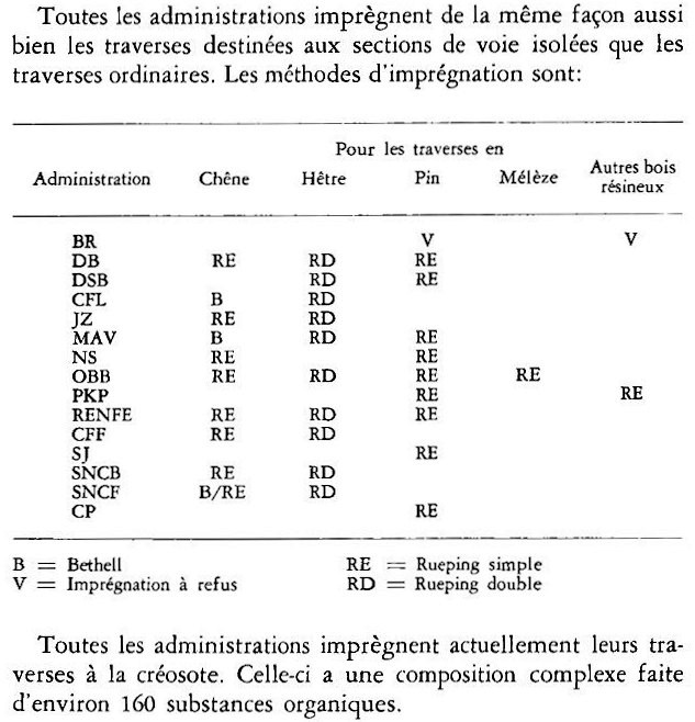

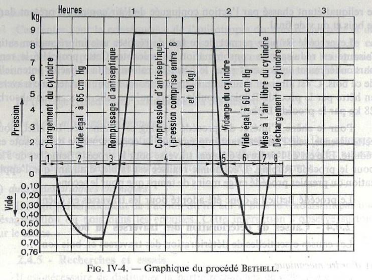

En 1838, l’anglais John Bethell (1804-1867) reprend la méthode de Jean-Robert Bréant mais remplace l’huile de lin par la créosote. Le procédé de Bethell, dit procédé à cellules remplies ou encore imprégnation à refus, consiste à introduire des traverses en bois dans un cylindre à l’aide d’un chariot à arcades, à évacuer tout l’air dudit cylindre (et donc, aussi, du bois des traverses) pendant une période de trente minutes à une heure, puis à y introduire de la créosote préalablement chauffée à 70-90°C dans le but de diminuer sa viscosité.
Le tout est soumis à une forte pression d’environ 8 à 9 bars tout en maintenant une haute température, afin que la créosote pénètre le bois en profondeur, en profitant du vide préalablement créé, de 30 minutes à plusieurs heures. Enfin, la solution chimique est évacuée, puis un nouveau vide (dit de "ressuyage") est créé dans le but d’éliminer un maximum d’excédent de solution antiseptique. Le processus dans son ensemble dure de deux heures trente à trois heures. Le chariot à arcades est ensuite retiré du cylindre afin que les traverses puissent sécher (Source Rail et Histoire – Association pour l'histoire des chemins de fer – Le traitement des traverses – Romain Sanchez, publié 04/03/2021).

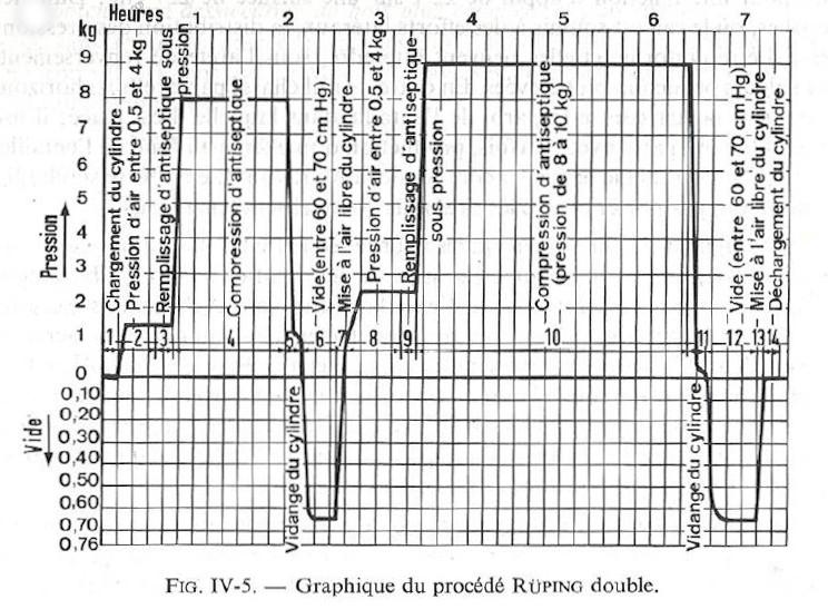

En 1902, le scientifique allemand Rüping invente lui aussi un procédé d’imprégnation à la créosote pour les traverses en bois. Ce procédé Rüping est dit à cellules vides, car contrairement au procédé Bethell, aucun vide initial n’est créé dans le cylindre. Au contraire, l’air est cette fois comprimé. Ensuite, la créosote toujours chauffée à 70-90°C est encore une fois introduite dans le cylindre avec l’aide d’une pression croissante atteignant 8 bars. Mais étant donné qu’il n’y a cette fois-ci pas de vide dans le bois, la pénétration de la créosote est quelque peu freinée par l’air qui s’y trouve. Ce procédé permet aux traverses d’être certes imprégnées par la créosote, mais dans des proportions moins importantes qu'avec le procédé Bethell, évitant un gaspillage de produit. Avec le procédé Rüping, dit "simple", l’imprégnation s’arrête ici, le cylindre est vidangé et le chariot de traverses est déchargé.
Mais dans le cadre du procédé Rüping dit "double", l’opération est renouvelée en appliquant cette fois-ci une pression supérieure d’un bar par rapport à la fois précédente, pour atteindre un pic compris entre 9 et 10 bars. Le procédé Rüping double est donc beaucoup plus long (environ sept heures) que le procédé Bethell ou Rüping simple.
Chaque procédé possède ses avantages et ses inconvénients, mais le procédé le plus retenu fut le procédé Rüping. Le procédé Bethell garantit une bonne protection bien qu'il demande une consommation plus importante de produit, augmentant le coût du processus. Le procédé Bethell a peu à peu été délaissé par les différentes compagnies européennes de chemin de fer (sauf entre autres à la SNCF) au profit du procédé Rüping, même si le gain de créosote entre les deux processus pour le traitement du chêne n’est pas très conséquent : 6 kg de créosote par traverse pour le procédé Bethell contre 5 kg pour le Rüping simple.
Avec le procédé Rüping, l’imprégnation des traverses s'effectue de manière satisfaisante tout en réalisant une économie substantielle de créosote par rapport au procédé Bethell pour les essences autres que le chêne. Cela rend par exemple le Rüping très intéressant pour le bois de hêtre : il y a ainsi besoin de 18 kg de créosote pour imprégner une traverse en hêtre avec le procédé Rüping double, contre 28 kg si l’on utilise le procédé Bethell (Source Rail et Histoire – Association pour l'histoire des chemins de fer – Le traitement des traverses – Romain Sanchez, publié 04/03/2021).
Autre grand inconvénient du hêtre avant l'emploi du procédé Rüping double : ce bois étant très sensible à la pourriture, les traverses insuffisamment imprégnées en profondeur, pourrissent rapidement à l'intérieur alors que l'extérieur est encore bien conservé. Et, un examen visuel ne peut déceler ce dépérissement interne.
Pour la préservation de leurs traverses en pin des Landes, les chemins de fer du Midi choisissent dès 1909 le procédé Rüping (avec emploi de créosote) au système Bethell (et utilisation de sulfate de cuivre). Le tableau ci-dessous nous permet de savoir quelles compagnies européennes utilisent, en 1965, le procédé Bethell (imprégnation à refus) et/ou le procédé Rüping simple et double, selon les différentes essences utilisées :
La SNCF utilise des créosotes lourdes (distillation entre 200 et 450 ° C) alors que celles de France Télécom pour ses poteaux sont plus légères (170 à 400 °C). Les traverses en chêne absorbent de 6 à 7 litres par pièce de 255 x 23 x 14 cm (dimensions moyennes), soit 80 à 90 litres par m3. Celles en hêtre absorbent de 25 à 30 litres par pièce, soit 290 à 330 litres par m3. Après imprégnation, les durées de vie moyennes prévisibles des traverses bois (traitées à la créosote) sont les suivantes : hêtre : 40 ans, chêne : 32 ans, pin et mélèze : 30 ans.

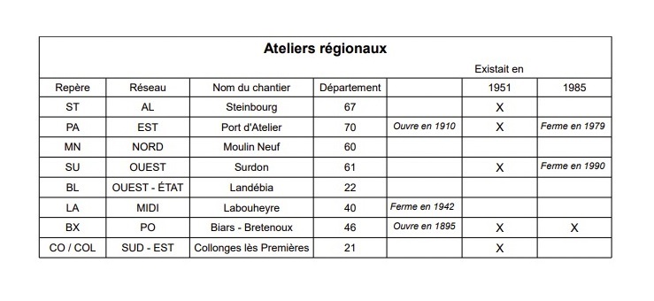

Des 55 ateliers de préparation de traverses en 1931, le seul site de la SNCF a produire des traverses bois est l'Établissement Industriel Voie (EIV) de Bretenoux, implanté à Biars sur Cère (Lot). Dénommé EIV Quercy Corrèze depuis le 1er juin 2006, Il regroupe le site de Brive, spécialisé dans la maintenance des engins d’entretien de l’Infra (draisines, engins maintenance caténaire, etc…) et le site de Bretenoux-Biars qui est aujourd’hui le dernier établissement Maintenance et Travaux spécialisé dans l’usinage, le créosotage, le stockage (environ 250 000 pièces, ce qui permet un stock de bois sec pour 6 mois de production du Réseau Ferré National) et l’expédition de bois pour les constituants de la voie (Situé sur la ligne Aurillac – Brive, le site de Bretenoux s’étend sur une superficie de 25 hectares avec pour principales activités : la réception du bois, le séchage, l’entaillage et le perçage pour les bois sous rail, les bois de passages à niveau et des longrines d’Ouvrages d'Arts, l’imprégnation et l’expédition. Aujourd’hui encore, l’établissement fabrique presque autant de traverses qu’il y a 100 ans ! Pratiquement 400 000 par an.

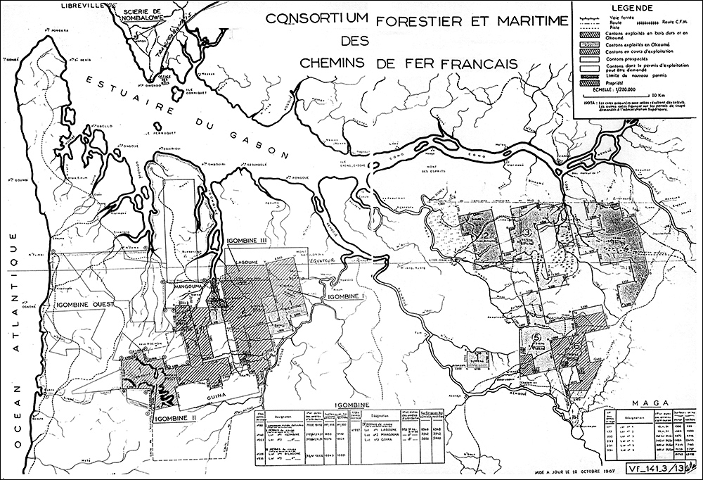

Deux concessions de 75 000 hectares environ chacune (situées sur la rive gauche de l’estuaire du Gabon) sont accordées pour une durée de 30 ans par décret gouvernemental du 19 juillet 1920 et approuvée par les autorités françaises de tutelle du Gabon. Les cinq grandes compagnies de chemins de fer Français (Nord, Est, Paris-Lyon à la Méditerranée, Paris-Orléans et Midi) et l'Administration des chemins de fer de l'État fondent le 8 août 1920 (Journal officiel du 20 août) un organisme commun : le Consortium des Grands Réseaux Français (CGRF). Celui-ci a pour objet l'exploitation des concessions forestières (et industries connexes), ainsi que l'organisation du transport des bois du Gabon vers la France. Le 1er janvier 1938, à la suite de la fusion des Réseaux, la SNCF hérite du Consortium et réorganise ses trois Comités (d’Administration, de Direction et de Gestion). Le CGFR est renommé Consortium Forestier et Maritime des Chemins de fer Français, reflétant la nature unifiée des Réseaux sous la SNCF et devient un Service, c’est-à-dire une exploitation annexe de la SNCF (Sources Revue Générale des Chemins de Fer mars 1928, Léon Géraud Directeur Général du CGRF – Entreprises Coloniales Françaises, Consortium Forestier et Maritime des Grands Réseaux Français, 21/02/2014 – Rail et Histoire, Association pour l'histoire des chemins de fer, le traitement des traverses, Romain Sanchez, publié 03/08/2020).
Érigées en colonies d'exploitation, les territoires d'Afrique Équatoriale Française (1910-1958) n'ont fait l'objet d'aucun projet de développement. La position de l'époque estime que les colonies doivent dégager des bénéfices, ou à la rigueur, ne rien coûter à la puissance colonisatrice. Pour les responsables du Consortium, investir dans l'exploitation forestière nécessite donc de partir de zéro. Les travaux inhérents au lancement des activités de la nouvelle société nécessitent un minimum d'investissement en dehors des concessions. En effet, pour acheminer le matériel destiné aux chantiers forestiers, le Consortium des Grands Réseaux de Chemins de Fer Français est contraint de réaliser des travaux préalables sur le port de la côte. Il n’existe à Libreville aucun ouvrage, wharf ou quai pour l'accostage des bateaux. Financièrement, pas moins de 20 millions de francs, dont 5 millions de fonds de roulement, sont nécessaires au lancement du projet. Avec l’accord du ministère des travaux publics, l’autorisation d’engager cette importante dépense est acquise.
Sur la base des informations recueillies au Gabon, les contours des espaces à exploiter "Igombiné" et "Maga" sont déterminés et les superficies correspondent à un besoin savamment quantifié. De même, les essences susceptibles d'exploitation sont repérées ainsi que les difficultés de terrain. Par ailleurs, les besoins financiers, matériels et humains sont également clairement identifiés (ci-dessous doc RGCF mars 1928) :
Mais c'est dès 1920 que le consortium entreprend la mise en place d’une exploitation forestière dans la zone Igombiné. La zone Maga ne sera en fait exploitée qu’à partir de 1948 (essentiellement en bois tendres : okoumé, ozigo) pour des raisons de grand éloignement, de difficultés techniques liées à la présence d’une véritable mangrove et à la rareté d’essences de bois durs.
Située tout près de la ligne de l’équateur, au sud de l’estuaire du Gabon à une cinquantaine de kilomètres de la capitale Libreville (voir carte ci-dessous MAJ 10 octobre 1967) et à la naissance de la rivière Igombiné, la concession Igominé compte les deux sites les plus importants : Makok et Foulenzem (à 5 km de Makok). La rivière, navigable en toutes saisons, permet l’évacuation des traverses produites vers leur lieu d’embarquement pour la France, sur des navires affrétés par les compagnies de chemins de fer, ainsi que le ravitaillement en vivres des chantiers.
De part l’importance des investissements réalisés, Foulenzem devient le site stratégique du Consortium, bien que le siège social et les services administratifs soient installés à Makok, de même qu'un important port fluvial. Débutés en 1921 à Foulenzem, les travaux d’aménagement et d’agrandissement de la scierie se poursuivent jusque dans les années 1950. Au départ, la scierie primitive doit parer à l’urgence. Elle est donc envisagée comme une structure sommaire pour répondre à l'essentiel : être constituée d'éléments simples et robustes pouvant être confiés à la main-d’œuvre indigène totalement inexpérimentée à l’époque, être capable de débiter sans difficultés et avec un rendement acceptable les essences tropicales les plus dures choisies pour la fabrication des traverses de voie ferrée.
La scierie seule ne donne pas toute son importance au site de Foulenzem. En effet, pour la maintenance et la remise en état du matériel, l’entreprise crée un vaste atelier mécanique. Ce dernier est subdivisé en départements bien distincts : fonderie, forge, ateliers d’ajustage et de tôlerie. L’ensemble constitué par la scierie et les annexes représente plus de 10 000 m² de surface couverte. Le site comprend aussi un service médical qui est assuré par un médecin des troupes coloniales hors cadre, assisté d’un certain nombre d’infirmiers. Il dispose d’un vaste hôpital de 170 lits comprenant : salle de visite, salle d’opération et de radiographie, salles de malades, laboratoire, pharmacie largement approvisionnée. En dehors de l’hôpital, il existe une infirmerie et des postes de secours qui se déplacent selon les nécessités de l’exploitation.
À 30 km de la scierie se trouve le chantier forestier. Pour établir la liaison entre ces deux sites, une voie ferrée Decauville de près de 25 km, 5 locomotives et 100 wagons sont mobilisés. Le site de Maga, dans la deuxième concession de l’entreprise, situé entre les rivières Remboue et Bokoue, sur l’axe Libreville-Kango, abrite quant à lui un chantier forestier. En l’absence de route, la concession de Maga communique avec celle de l’Igombiné par voie fluviale.

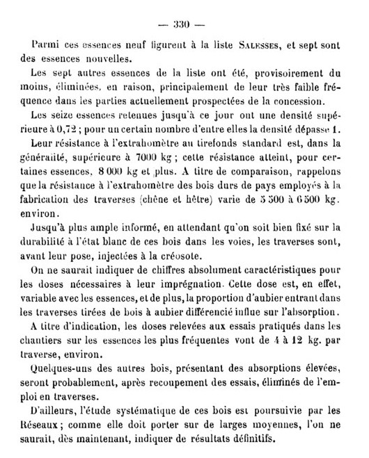

Densité, dureté, absorption de produit de traitement, résistance à la traction ou à la compression, rétractibilité ou élasticité sont autant de paramètres que les laboratoires constitués cherchent à estimer, pour intégrer ces essences à une production jusque-là limitée aux bois d’Europe et à quelques essences étrangères. (exemples de densité des essences : hêtre 0,68 – chêne 0,73 – Bilinga 0,76 – Niové 0,88 – Alep 1,05 – Eveuss 1,06). De toutes ces essences exotiques diverses, une seule a fini par s’imposer : l’azobé, bois imputrescible, très difficile à scier car ses vaisseaux sont remplis de silice. L'indépendance du Gabon est proclamée le 17 août 1960 mais le site de Foulenzem ne ferme qu'en décembre 1972. La quête de nouveaux approvisionnements en bois n'est pour autant pas abandonnée, et à titre d'exemple, on peut citer le voyage de Jacques Chirac (alors 1er ministre de Valéry Giscard d'Estaing) qui en décembre 1975 passe Noël à Maripasoula en Guyane dans le but pour la France de tirer partie des bois guyanais.

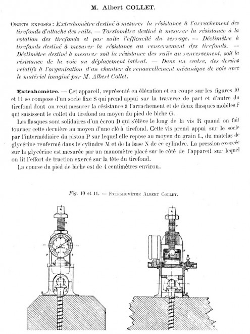

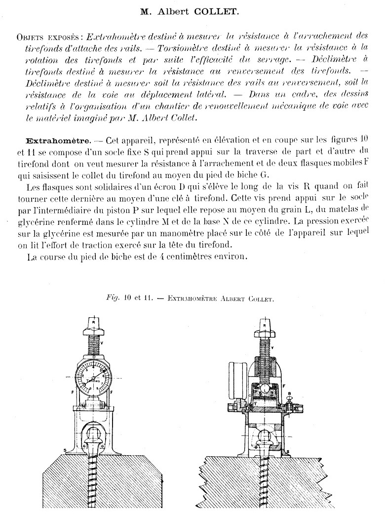

Note sur l'extrahomètre et le système Albert Collet (Source Conservatoire National des Arts et Métiers) :

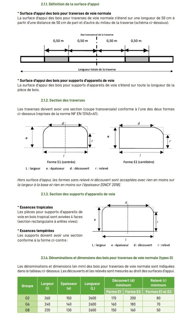

Le rôle des traverses est de maintenir un écartement constant entre les deux files de rails et de répartir la charge reçue des essieux sur une couche suffisante de ballast pour ne pas dépasser une certaine charge unitaire. Pour assurer pleinement ce rôle, la traverse doit répondre aux exigences du cahier des charges (en fonction de l'essence utilisée). La longueur, la largeur et la hauteur des traverses jouent un rôle essentiel dans la fiabilité des voies et la sécurité des circulations ferroviaires. Avec un impact direct sur la résistance et la durabilité globale du système de voie, la longueur de la traverse tient compte de l'écartement de la voie et assure l'alignement des rails, sa largeur détermine sa stabilité et sa capacité portante tandis que sa hauteur est essentielle pour empêcher une flexion ou un cintrage excessif.
Un exemple du cahier des charges édité par la compagnie des chemins de fer de l'EST en 1902 (Source La Traversothèque – Maurice MALLERET) :

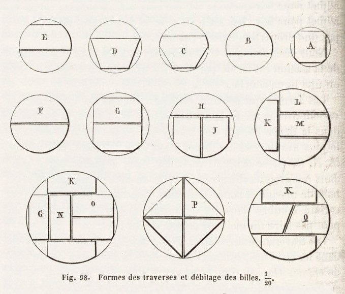

Dans le tome 1 du traité pratique de l'entretien et de l'exploitation des chemins de fer de 1865, Charles Goschler (1819-1889 Ingénieur Principal aux chemins de fer de l'Est) écrit que quels que soit les bois employés pour la fabrication des traverses, ceux présentant des défauts sont rejetés : piqûres ou galeries d'insectes, pourritures, fentes de grandes dimensions, cadranures ou gélivures (fentes longitudinales du cœur vers la circonférence pour le premier terme et inverse dans le second), malandres (altérations issues de nœuds pourris), gerçures et roulures (fentes circulaires). Le chêne ne doit être abattu qu'en bonne saison (hors sève c'est à dire entre le 15 octobre et le 15 mars).

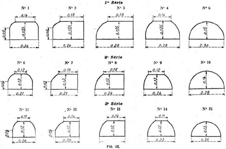

Pour les formes et dimensions requises des traverses, il faut chercher à obtenir une surface d'appui suffisante pour les tonnages supportés (base/épaisseur/longueur/largeur du découvert – le dessus de la traverse). Toute traverse comportant une section formée par un segment de cercle peut être nommée demi-ronde. Issue généralement de tronc d'arbre fendu à la scie, sa destructions est plus rapides que la traverse équarrie. Lorsqu'on débite une bille de bois, il faut faire en sorte que le cœur de l'arbre se situe à la base de la traverse, l'aubier étant donc en partie supérieure. Les formes qui peuvent résulter de toutes ces combinaisons varient avec le mode de débitage employé. Elles sont indiquées dans la figure 98 ci-dessous, par des tracés qui représentent le débitage le plus avantageux des billes selon leur diamètre (Source Charles Goschler – Traité pratique de l'entretien et de l'exploitation des chemins de fer Tome 1 édition 1865).
Les formes M, N, 0, Q, se débitent rarement dans le chêne, parce que dans ces grandes dimensions, cette essence est utilisée comme bois de marine et coûte très cher. (Aussi curieux que cela puisse paraître, les traverses triangulaires P auraient été employées mais malgré mes recherches, je n'ai trouvé aucun exemple de cette utilisation). Pour chaque section de traverse, la lettre repère renvoie au cahier des charges qui précise les critères de validation. Par exemple, on admet, comme traverses équarries, les formes G, N, 0, les traverses à trois faces de sciage et une face circulaire J, M, Q, et les traverses à deux faces de sciage parallèles E. Les traverses demi-rondes F, peuvent comprendre des traverses H provenant de billes dont on aurait enlevé un madrier de cœur, et des traverses L à deux faces de sciage et une face circulaire. Pour ces dernières, l'épaisseur la plus forte doit se trouver au tiers au moins de la largeur, à partir du talon. Pour les traverses de forme L, la plus grande épaisseur doit se trouver à 0,10 m au moins de la face latérale sciée (Source Charles Goschler – Traité pratique de l'entretien et de l'exploitation des chemins de fer Tome 1 édition 1865).
En 1924, les formes suivantes de traverses sont admises :
Cette grande diversité est liée au nombre de compagnies ainsi qu’à l’optimisation de la découpe au sein des scieries : afin de minimiser les pertes, un maximum de traverses – de dimensions nécessairement variables – sont découpées d’une seule et même bille de bois. De date bien plus actuelle, les spécifications et descriptifs reprennent ceux de la norme NF EN 13145+A1 (décembre 2011) et les sections des traverses et des supports d’appareils de voie de la SNCF en 2018 sont les suivantes :

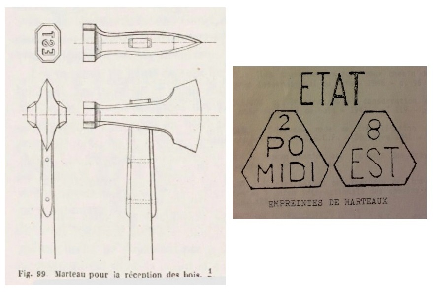

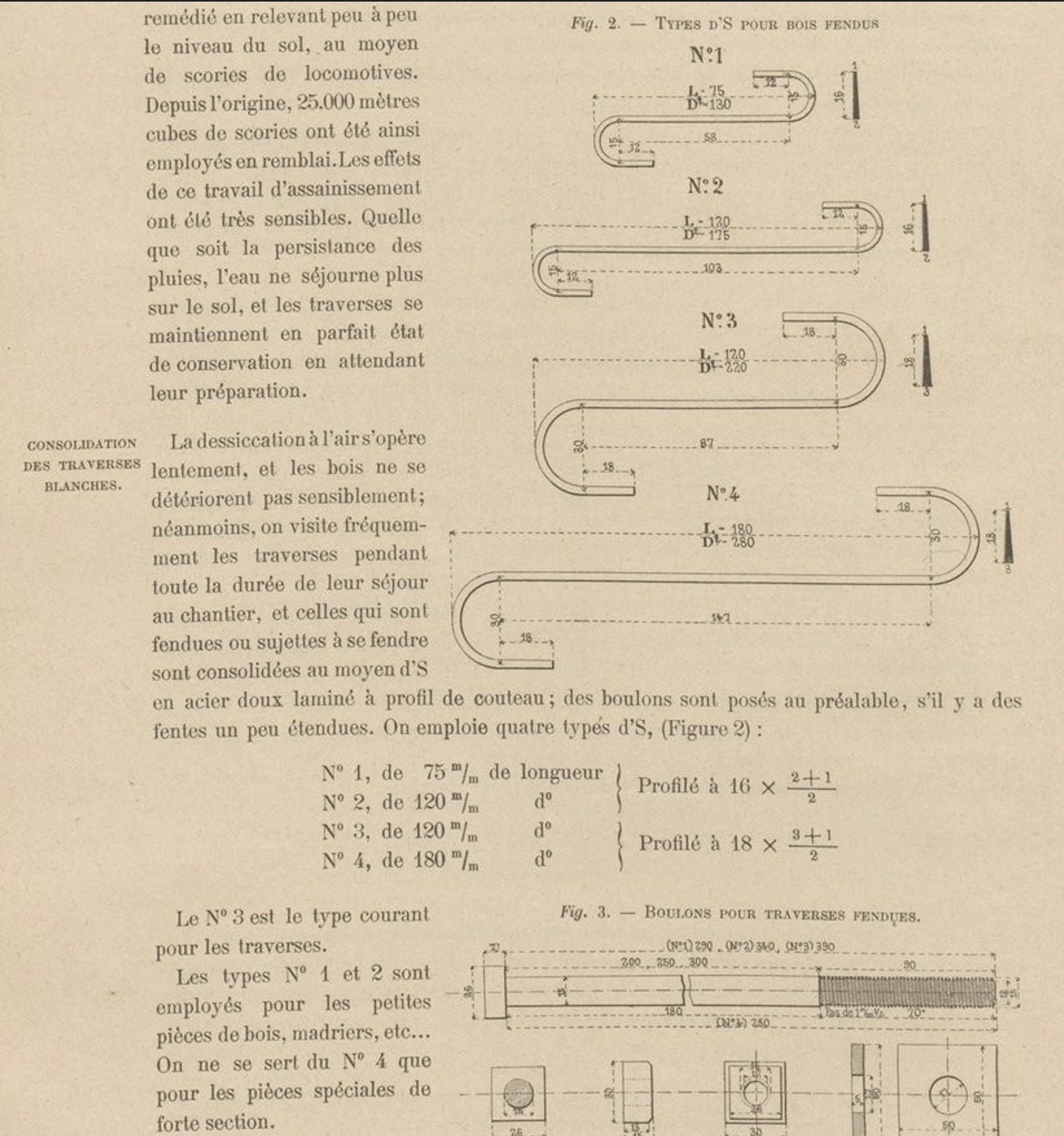

Les traverses sélectionnées sont alors marquées (clou ou marque taillée d'identification de l'atelier) puis entreposées sur une aire de stockage afin de les laisser sécher à l'air libre (dessication). Cette opération consiste à réduire la teneur moyenne en humidité des traverses (de 20 à 30% par rapport au poids sec) avant l'imprégnation. Pendant cette période de séchage, ces traverses "blanches" (c'est à dire bois brut non traité) sont disposées en extérieur par couches croisées à 90° (camarteaux), en piles ouvertes. Les aires de séchage à l'air libre sont souvent orientées de façon à tirer le meilleur parti des vents dominants. Pour éviter le contact direct des traverses avec le sol et les remontées d’humidité, le premier rang de chaque pile repose sur des traverses déclassées formant sous-trait. Les traverses blanches se stockent par essence et par mode de débit afin d’adapter l’injection de la créosote. Instructions pour le stockage des traverses blanches à l'atelier d'Amagne (08) en 1902 pour la compagnie de l'Est :

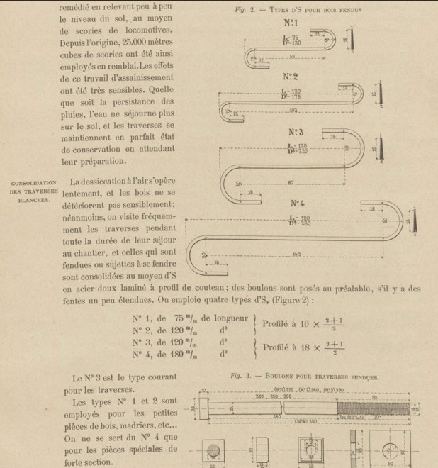

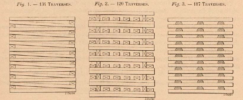

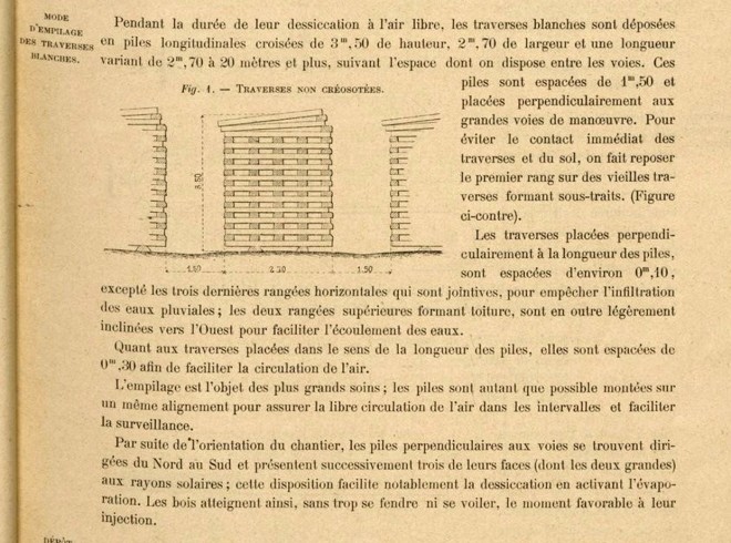

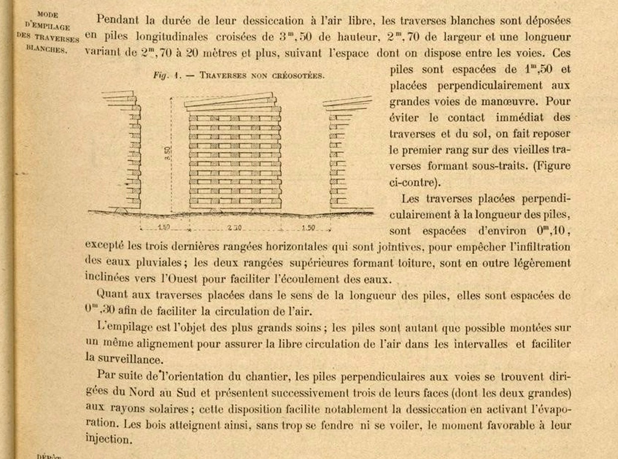

Mode de stockage des traverses blanches à Surdon (61) pour le réseau de l'Ouest (Source Thierry Danglos – Argentanwebferro.fr – Le chantier de créosotage de Surdon). Sur les 3 modes de stockage, celui de la fig. 2 est le plus utilisé :
Les traverses subissent des contrôles réguliers au cours du processus de dessication, et les bois ayant subi des altérations sont éliminés. Des fentes peuvent apparaître aux extrémités de certaines traverses. Celles-ci sont alors frettées. Des dispositifs métalliques sont posé aux extrémités fendues dans le but de les renforcer et de les consolider tout en stoppant l'élargissement de la fente. Ces dispositifs, selon les époques, se présentent sous forme d’esses plats métalliques enfoncées en bout, dans le bois, remplacés depuis par des cerclages en feuillard métallique plat puis des fils de fer soudés électriquement (machine automatique). De nos jours, les traverses sont systématiquement frettées à l’aide d’un fil de fer rond diamètre 7 mm avant imprégnation.
Lorsque les traverses ont atteint le degré de siccité désiré (au bout de 15 à 20 mois pour le chêne ou 6 mois pour le hêtre à la Compagnie de l'EST en 1898 – et de nos jours à la SNCF 8 à 12 mois pour le chêne, 4 à 6 mois pour le hêtre et un minimum de 12 mois pour les essences tropicales), elles sont dirigées vers l'atelier de préparation. La dissecation avant l'imprégnation peut être complétée par un passage dans des étuves à air chaud ou séchoirs. Les dernières opérations à réaliser avant le traitement à la créosote sont l’entaillage et le perçage.

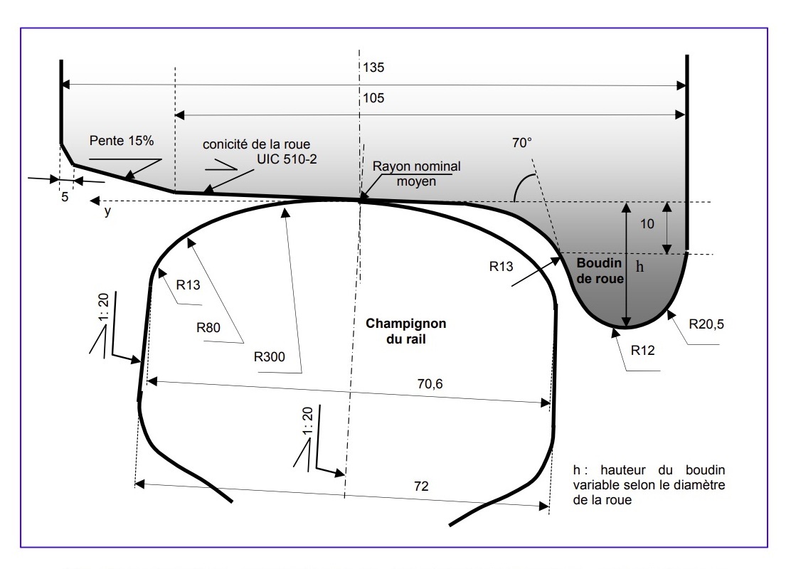

Dans le domaine ferroviaire, le calage des roues fixes sur l'axe (corps d'essieu) est à la base du principe de guidage. La roue est guidée par la face latérale du rail car elle est munie côté intérieur de la voie d'un boudin (rebord cylindrique faisant saillie entre 0,025 m et 0,035 m – Charles Couche – Voie, matériel roulant et exploitation technique des chemins de fer 1867-1876) qui limite le débattement de l'essieu par rapport au rail. Ce suivi de la voie évite ainsi le déraillement du matériel roulant. Grâce à la solidarité des deux roues sur un même essieu, l'écartement constant est assuré tout en offrant une plus grande résistance aux efforts latéraux. L'ensemble rigide des éléments assemblés (roues et corps d'essieu) forme un "essieu monté".
Sans trop entrer dans les détails techniques, quelques remarques sur la conicité (c’est-à-dire l'angle – en radian – du contact roue-rail) de la table de roulement des roues et l'inclinaison du rail. Si les bandages étaient cylindriques et les rails verticaux, les roues pourraient se déplacer transversalement dans la limite du jeu de la voie, sans que rien ne tende à les ramener dans leur position moyenne. La conicité, c'est à dire l’inclinaison sur l’horizon de la génératrice en contact avec le rail, est de 1/20e à la SNCF, soit un angle de 2°51'42". Cette conicité de la surface de roulement appartient à un cône ayant son sommet à l'extérieur de la voie. Pour que le bandage de la roue repose normalement sur le rail, il faut que ce dernier soit incliné du même angle sur la verticale, vers I'intérieur de la voie.
Ces deux dispositions complémentaires du matériel roulant et du matériel fixe permettent à l'essieu, en alignement droit, de garder une position présumée perpendiculaire à l'axe de la voie en le recentrant dynamiquement par gravité entre les rails. En courbe, du fait des rayons différents des deux files de rails et de la solidarité des deux roues, le chemin parcouru par la roue extérieure est plus grand que celui effectué par la roue intérieure. Si les tables de roulement étaient cylindriques, un phénomène de glissement se produirait. Avec la conicité, ce patinage s'atténue (sans pour autant disparaître totalement), car sous la poussée de la force centrifuge, l'essieu se déporte légèrement vers l'extérieur de la courbe et les cercles de roulements des deux roues prennent alors des diamètres différents. Sur la plus courte distance à parcourir, le cercle de roulement de la roue intérieure se réduit tandis qu'il augmente pour l'autre roue qui parcourt la plus longue distance.
La conicité assure, dans une certaine mesure, le même rôle qu'un différentiel sur un essieu automobile. La comparaison est cependant toute relative : l'adaptation reste imparfaite pour correspondre vraiment aux différents rayons de courbes rencontrés puisque cette conicité – d'une seule pente – correspond au rayon de 500 m. La partie supérieure du champignon du rail n'est pas plane, mais courbe, de l'ordre de 200 mm de rayon pour un rail U33, U36 ou U39 (46, 50 et 55 kg au mètre).
Or, si la conicité semble être le fruit de l'expérience et le résultats de savants calculs, elle est pratiquée dès l'origine du chemin de fer, mais pour une question plus pratique. Marc Seguin évoque dans son ouvrage "De l’influence des chemins de fer et de l’art de les tracer et de les construire" (ligne de Lyon à Saint-Étienne – Éditions Pitrat – Lyon 1839) les problèmes de démoulage des roues qui sont venues de fonderie et qui ont de la difficulté à quitter les "coquilles" dans laquelle elles sont moulées, d'où la nécessité d'une conicité.
Le matériel remorqué Espagnol Talgo est équipé de roues indépendantes (type automobile). A noter également qu'un système articulé (système Arnoux) pour les courbes de faibles rayons a circulé (1864/1894) sur le Chemin de fer de Sceaux. Mis au point par Jean-Claude-Républicain Arnoux (ingénieur polytechnicien 1792-1866) en 1838, le dispositif Arnoux repose sur deux principes : d'une part, les essieux sont mobiles autour d’une cheville ouvrière fixée sous la caisse et d'autre part, les roues (montées libres sur les fusées) d’un même essieu sont indépendantes l’une de l’autre. Le glissement de la roue sur le rail est ainsi supprimé. Cependant, victime de son écartement exclusif (1751 mm), de ses trop modestes performances faces aux réalisations concurrentes, mais surtout du coût (achat et maintenance) de son matériel spécifique, le système Arnoux est abandonné après la reconstruction de la ligne entre 1883 et 1891 avec un tracé et écartement plus classiques. Photo d'une maquette du matériel Arnoux au Copef (Cercle Ouest Parisien d'Études Ferroviaires).

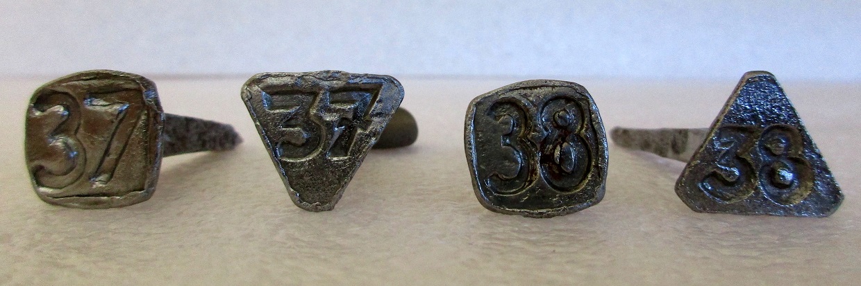

Si dès 1860 les fondateurs du chemin de fer songent déjà à la traçabilité de la traverse bois (historique et maintenance), l'emploi du clou repère ne se généralise qu'à partir de 1868 au sein des différentes administrations ferroviaires. Il facilite l'identification et le suivi de la traverse pour pouvoir rapidement connaître :
- le millésime (date de traitement),
- l'atelier de fabrication,
- l'écartement de la voie suivant la largeur de l'entaillage (sabotage),
- la longueur de la traverse pour les appareils de voie ou du platelage pour les passages à niveau.
De même interprétation que les clous, des coupelles embouties avec 3 ou 4 points d'ancrage dans la traverse (crampons "Troipics" et "Quadripics, rebaptisés "capsules de bière" par les cheminots) peuvent compléter le dispositif pour indiquer :
- l'essence de bois utilisée,
- le type de tire fond correspondant au perçage réalisé,
- l'écartement de la voie ainsi que d'autres indications techniques spécifiques plus difficiles a interpréter.
Ces identifiants se trouvent plantés sur la face supérieure de la traverse, le plus souvent entre les deux tables d'entaillage, mais aussi parfois sur le flanc à l’une de ses extrémités. La traverse est généralement muni de plusieurs repères (clous - et - ou coupelles embouties) qui portent diverses inscriptions gravées, en chiffres ou en lettres. En fait, ces identifications visibles sur les traverses en place sur la voie ne sont que d'une moindre utilité pour la maintenance. Ces repères sont bien plus importantes pour les besoins de stockage en atelier ou sur les parcs de secours. L'agent du service de la Voie dispose d'autres ressources pour s'informer si nécessaire de l'historique de ce matériel fixe en situation sur le terrain.

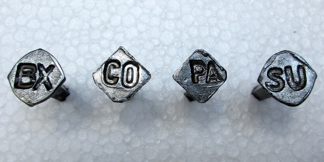

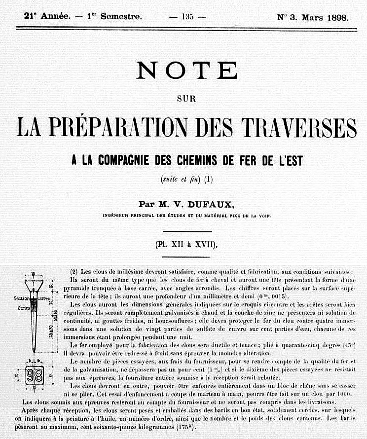

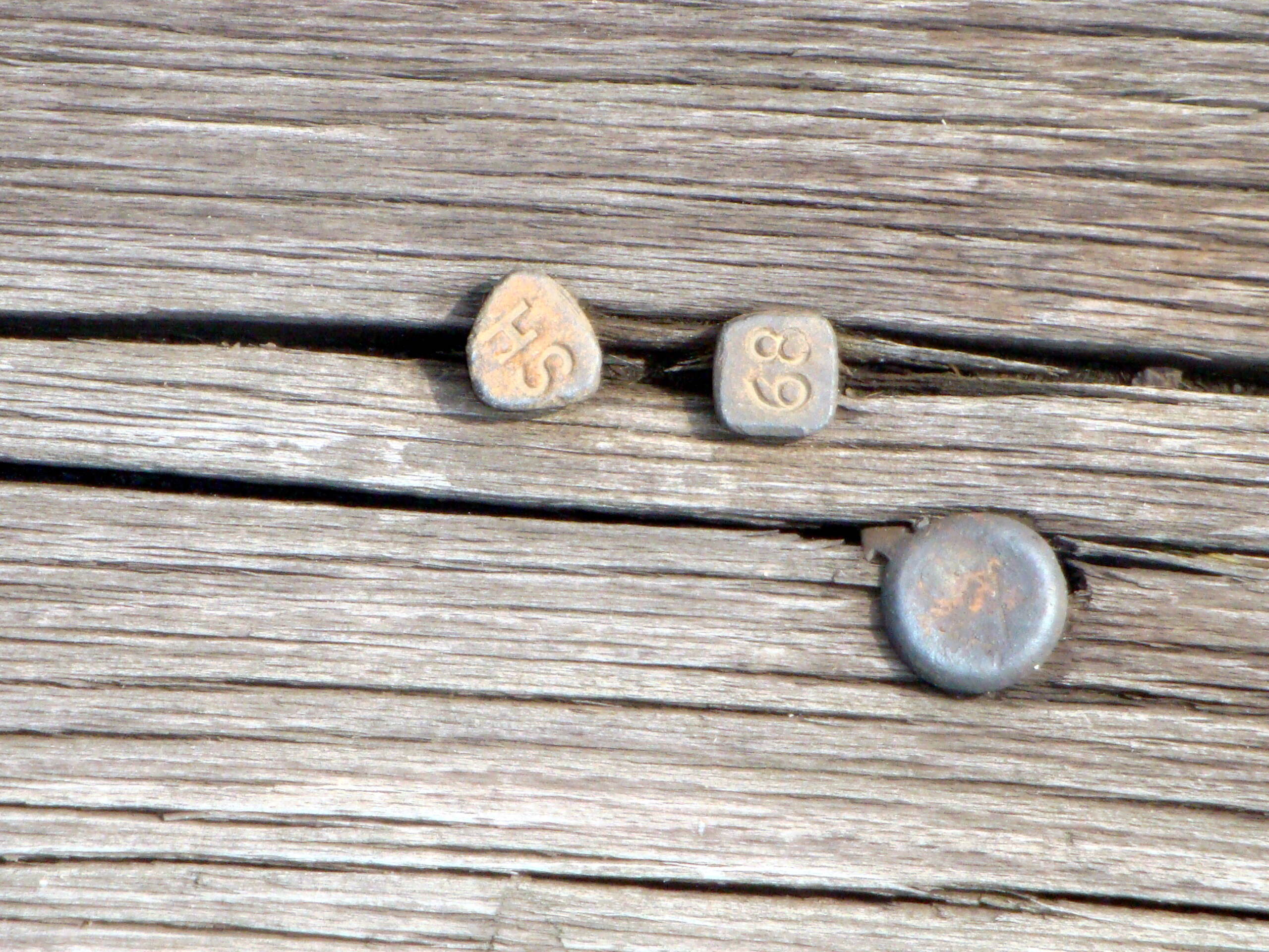

Les différentes formes de têtes de clous dépendent à la fois de la date de leur mise en service, du réseau d'origine et des renseignements qu'ils apportent. En effet, il y a des clous à tête de forme carrée, ronde, triangulaire (pointe en haut ou vers le bas), ou carrée sur pointe (losange/hexagonale). Les chiffres et de lettres frappés sur le dessus, seuls ou en association et combinaison, définissent l'information.
Le clou de millésime est la référence de l'année de créosotage. Il est généralement de forme carrée, parfois triangulaire, et porte les deux derniers chiffres de l'année de traitement de la traverse. Le clou doit répondre à certaines exigences, comme par exemple à la compagnie des chemins de fer de l'EST (Source RGCF mars 1898) :
Différents clous millésime des années 1937 et 1938 (tête de forme carrée – coins arrondis – ou de forme triangulaire – pointe en bas ou pointe en haut) :
A partir des années 1990 environ, le clou millésime est progressivement remplacé par un marquage gravé de l'année sur la traverse bois :

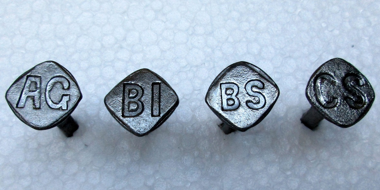

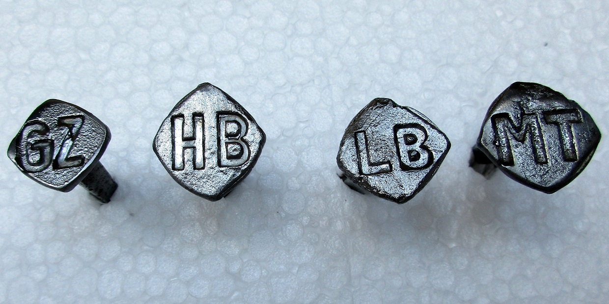

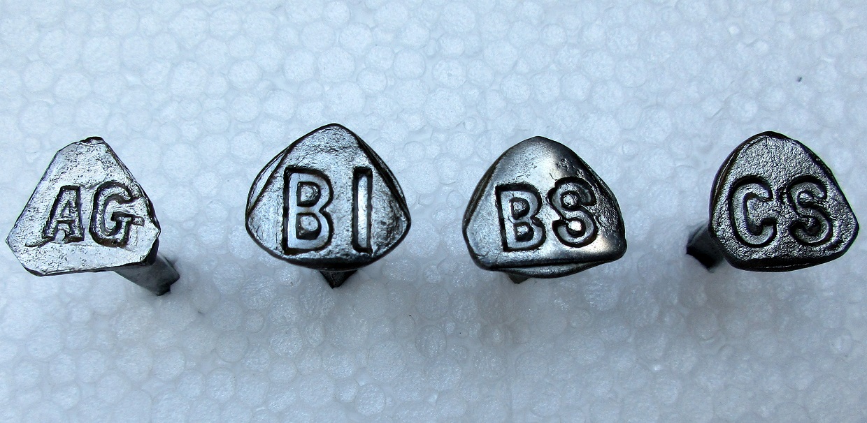

La seconde indication d'importance portée sur la traverse est l'identité de l'atelier de préparation d'origine (régional ou privé), repérée par un clou qui en porte le signe conventionnel, symbolisé par des lettres. On retrouve ainsi très facilement le nom du chantier de traitement (frettage, sabotage) et d'imprégnation de la traverse. Les ateliers "régionaux" de la SNCF sont un héritage des anciennes grandes compagnies de chemins de fer :
Le clou repère d’identification se présente sous la forme carrée "sur pointe" (losange) pour les traverses traitées par un atelier régional (SNCF) et de forme triangulaire dans le cas de traverses "fourniture", c'est à dire de traverses livrées "prêtes à l'emploi", traitées dans un atelier privé. Depuis le début des années 80, on trouve également des clous de forme carrée pour identifier les ateliers privés.
Alors que l'identification des bois sous rails est consignée dans une notice générale de l'Équipement, seuls les clous de millésime et repères d'ateliers doivent répondre à la spécification technique n° 525. Quelques exemplaires de clous repères d'ateliers régionaux de forme losangée (Biars-Bretenoux : BX, Collonges lès Premières : CO, Port d'Atelier : PA et Surdon : SU) :
Ainsi qu'un assortiment de clous repères d'ateliers privés de forme triangulaire (liste plus complète des ateliers privés sur le site Les reportages de Ptitrain – Source Alain GALLAS – juillet 2005) :
- AG : Achille Gaillard – Oissel (76) ou St Florentin (89)
- BI : Bois Imprégnés SA – Mées (40)
- BS : Arnaud Beaunartin – St Médard d'Eyrans (33)
- CS : Carel et Fouché – La Ferté Hauterive (03), Entressen (13), Courbessac (30), Villenave d'Ornon (33), Thourotte (60), Sarliève Cournon (63)

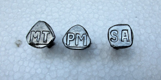

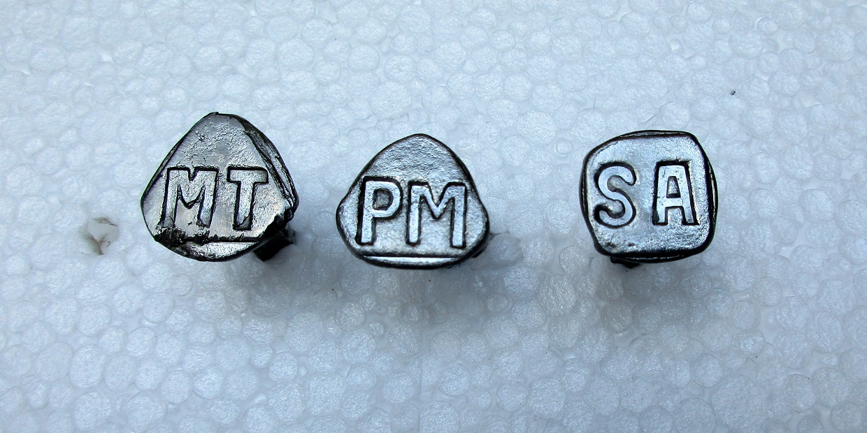

Autres exemples de clous repères d'ateliers privés – a noter la forme carrée de la tête du dernier clou, par rapport aux formes triangulaires caractéristiques des autres ateliers privés :
- MT : Beynay puis Satib – Marthon (16)
- PM : Rollin et Dupret – Paray le Monial (71)
- SA : Société Marnaise d'Imprégnation – Reims (51)
Au titre des exceptions qui confirment la règle, une série de clous repères d'ateliers privés dont la tête est de forme losangée :
Les fournisseurs privés sont identiques à ceux référencés sur les clous de forme triangulaire. La forme différente pour un même atelier précise peut-être la position géographique des chantiers (exemple AG dans les départements 76 et 89) ? Pourtant, dans le cas du clou BI, un seul atelier situé dans les Landes : la différence de forme de clous est elle en lien avec un changement de raison sociale ? L'exemple du fournisseur Arnaud Beaunartin ne dissipe pas le mystère. La combinaison des lettres varie pour désigner certains sites, mais l'association BL est commune pour trois ateliers pourtant de localisations géographiques différentes :
- BA : Tergnier (02)
- BS : St Médard d'Eyrans (33) – têtes de formes triangulaire et carrée sur pointe
- BE : Escalquens (31)
- BL : Landébia (22)
- BL : Pierroton (33)
- BL : Langogne (48)
- BN : Neuf Brisach (68)
Dernier échantillon de clous d'ateliers privés (forme de tête losangée) de différents autres fournisseurs :
- GZ : Léglise – Gazinet (33)
- HB : Société d'imprégnation des bois – Brebières (62)
- LB : Le Poteau Moderne – Blois (41)
La liste des fournisseurs privés est loin d'être complète. En effet, 4 400 fabricants de traverses (3 600 pour la filière chêne et 800 pour celle du pin) se partagent le marché en 1946. Certains n'ont eu qu'une activité éphémère dans le domaine, d'autres ont opté pour la reconversion ou été rachetés par la concurrence. De modestes négociants en bois ont approvisionné la SNCF en bois sous rails comme par exemple Jules Marie Aristide Olympe Sauce qui en 1932, construit une usine à Dampierre (39) pour fabriquer et traiter à la créosote des traverses de chemins de fer. Actuellement, les traverses ne sont plus fabriquées à l'usine jurassienne et l'activité se limite à la préparation (entaillage et perçage) ainsi qu'à l'imprégnation (avec de la créosote de Lorraine) pour une clientèle privée.
A suivre...

Merci pour ce document très instructif !
https://servimg.com/view/17799731/243
https://servimg.com/view/17799731/244
(photos prise à Mulhouse, lors d'un voyage Troyes-Mulhouse en 241P 17)

Merci Tabarly73 de ton compliment ;) . Sur ta photo, la traverse porte une coupelle emboutie frappée 37 pour un écartement de 1437 mm ainsi que des clous repères d'atelier privé et millésime. Fait du hasard, ces deux clous ont deux sens de lecture : HS ou SH pour l'atelier et 68 ou 89 pour l'année. Il n'y a pas d'ambiguïté pour l'atelier : SH pour SCHENK (ultérieurement Sicobois) et sa localisation géographique : Hombourg - à l'Est de la Sarre en Allemagne mais le doute subsiste pour l'année.
