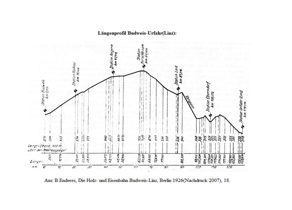

L’année 1827 est l’année de la grande crise. La partie de 50km Budweis – Zartlesdorf (aujourd’hui Ryblik, Rep. tchèque) est ouverte. Mais après peu de temps on le ferme encore : pas de fret. Notamment les transporteurs de sel n’utilisent pas le chemin de fer.
En plus une étude, fait sans demander Gerstner, dit, que la rampe au nord (de Linz vers le Kreschbaumer Sattel) coute 100.000. —Florins en plus, tout le projet 300.000. --. Les actionnaires arrêtent à payer. Gerstner utilise, comme promis, son part pour dédommager les autres actionnaires, il utilise son influence dans la politique pour arriver une réduction des impôts et un monopole de transport pour le sel.
Gerstner insistait de réaliser un tracement pour le nord avec les rampes légèrement inclinées, les rayons de virages minimum 180m, comme dans le nord. Il argumentait avec la praticabilité du tracement même pour une traction à vapeur, a son avis la future des chemins de fer. Mais les actionnaires refusent.

Schönerer traçait à nouveau toute la rampe de Linz à Lest. Généralement il réduisait les rayons prévus par Gerstner (180.00m) à 38.00m, des fois à 20.00m. La pente dans la Rampe du sud augmentait de 1.0% à 2.1%. On réduisait les coutes et arrivait passer avec le budget. Dans l’autre coté l’option pour une traction à vapeur était non plus possible.

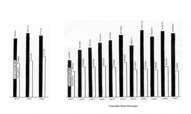

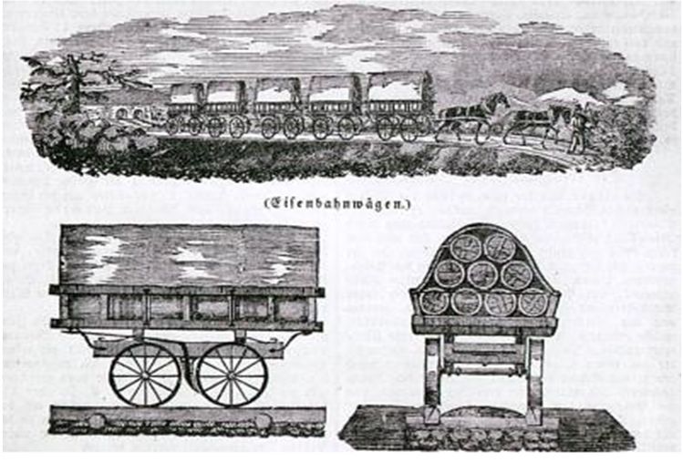

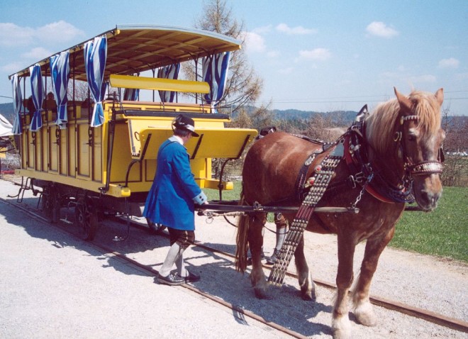

Au début on avait seulement un service marchandise, aussi après l’ouverture de la dernière partie de la ligne. Et il restait pendant toute l’histoire da la ligne la partie commerciale plus importante, faisant 95% des chiffres d’affaire. Mais les quantités de fret étaient beaucoup moins importantes que pensée par Gerstner. Il estimait plus que 1million WrZtr (1Wiener Zentner = 56kg), mais 1834 on réussit de transporter seulement 405.400 (environ 21to). Enfin après la prolongation à Gmunden la quantité du fret augmentait et dans l’autre direction on commençait de transporter le charbon bohème, qui trouvait ses consommateurs à Linz. A 1845 les quantités transportées étaient déjà beaucoup plus élevées : 1.700.000Ztr = 98.000to par an. Le sommet était arrivée a 1851 avec 20millions WrZtr = 1.15million tons.
Les trains marchandises circulaient pendant toute l’année. Leur vitesse moyenne était 4km/h, pour faire les 128km de Linz a Budweis ils prenaient environ 3.5jours (32.5heures nette). Un cheval tractait 5.6to.
La société possédait environ 1000 wagons pour transporter le fret. Les wagons étaient en bois et en général des deux essieux. Aussi les roues étaient fait de bois mais avec une couronne et roulement en acier. La surcharge possible était environ 2.5 – 3.3 to par wagon, par exemple les wagons pour le sel avaient une capacité de 40 futs a 56kg = 2240kg. Un cheval tractait minimum deux wagons (normalement une unité était composée de deux chevaux tractent cinq ou six wagons, un >Bezug<, et 6 unités, Bezüge, formaient un >Last-train<, remarquez le mot français ou anglais train pour Zug!)
Quelques wagons pour le transport de bois et des charbons étaient des quatre essieux.
Un cheval pour les trains marchandises marchait 42km par jour.

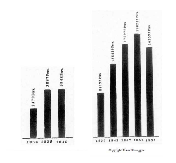

Les chiffres pour le transport des voyageurs : au début on avait seulement des transports occasionnels, des excursions etc…
Le premier horaire était mis en place pour les transports à la kermesse de pâques 1834 à Urfahr (la partie de Linz au nord de Danube avec le terminus), dans la première année des transports ferroviaires des voyageurs en Autriche on transportait un peu plus que 2700 personnes.
Le permis officiel pour le transport des voyageurs arrivait le 10 mai 1936 et on installait un système des trains voyageurs avec un train grande distance (qui fait tout le voyage Linz - Budweis ou inverse) par jour et des trains local de Linz a Lest. Pour les transports locaux a Linz on restait dans un système occasionnel. Si on regarde la statistique, on voit qu’il prenait un an pour faire le chemin de fer populaire. A 1835 on avait 20 fois plus des passagères que a 1834.
Les voyageurs grandes distance partaient a 05.00heures le matin des deux Stationsplätze (les gares) de Linz et Budweis pour arriver a Kerschbaum le midi ou on s’arrêtait pour une heure pour manger. Le Stationsplatz (la gare) de Kerschbaum était équipée avec le premier restaurant en gare de l’Europe. Ils arrivaient le soir vers 19.00 dans leurs destinations.
La vitesse moyenne des trains était environ 12km/heure et on avait des wagons spéciaux pour transporter les calèches. Un cheval pour les trains voyageurs marchait 30km par jour.

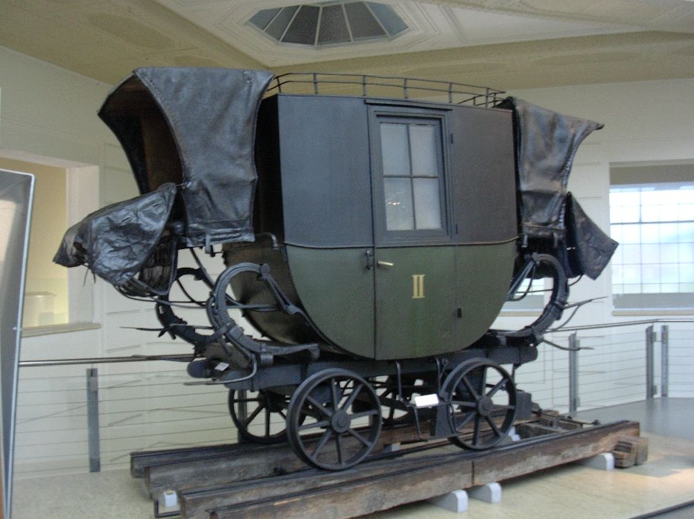

Les voitures étaient différentiées en trois classes et on avait aussi des voitures ouvertes. Les voitures avec la plus grande capacité avaient 24 postes assises. La société possédait 96 voitures pour voyageurs. L’année plus forte au niveau de transport de voyageurs était 1857 avec 188.000 passagères.
Trains voyageurs circulaient entre avril et octobre.
Mais il est mieux, laissé parler les passagères eux même :
>Avant le départ on avait beaucoup des formalités. Le fonctionnaire devait remplir sur les billets la destination, la date de voyage, l’heure… Le voyage commençait sans retard à 05.00 heures le matin. Comment il est agréable de voyager sur les voies ! Rien qui saute, pas de bruit, on glisse comme au ciel… Si les pentes sont grandes on rajoute un deuxième cheval. Ne pas loin de Lest notre voyage était interrompu par un train marchandise qui transportait les futs du vin, qui venait de l’autre coté. Quand la ligne a une voie seulement et pour éviter de revenir a la dernière éviration Il nous reste pas une autre possibilité que porter notre voiture a coté et ensemble avec le conducteur et laisser passer le train de l’autre coté.<
L’écrivain Franz Carl Wiedmann décrivait 1937 ses aventures dans le restaurant a Kerschbaum :
>Kerschbaum est le lieu pour le repas collectif du midi. Dans la salle à manger un trouve trois tables déjà prêtes. Le groupe des voyageurs de toutes les quatre voitures avait 42 personnes… On avait soupe, du bœuf, deux sauces, rôtie et la salade. La rôtie était du poulet et du gibier. Le dernier était absolument immangeable et puait dans toute la salle. Les autres parties de repas étaient très bien préparées. Tous coutaient, ensemble avec une bière, trois couronnes, le café était à payer en plus. Excepte le gibier, qui était mis à dehors toute suite en demande générale, on mangeait bien et beaucoup.<

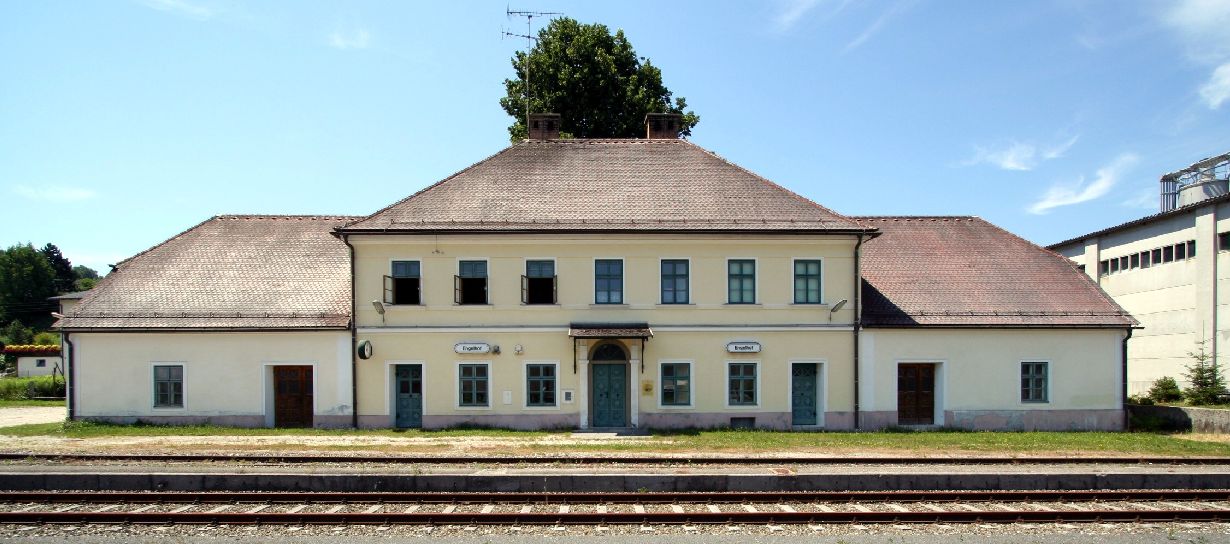

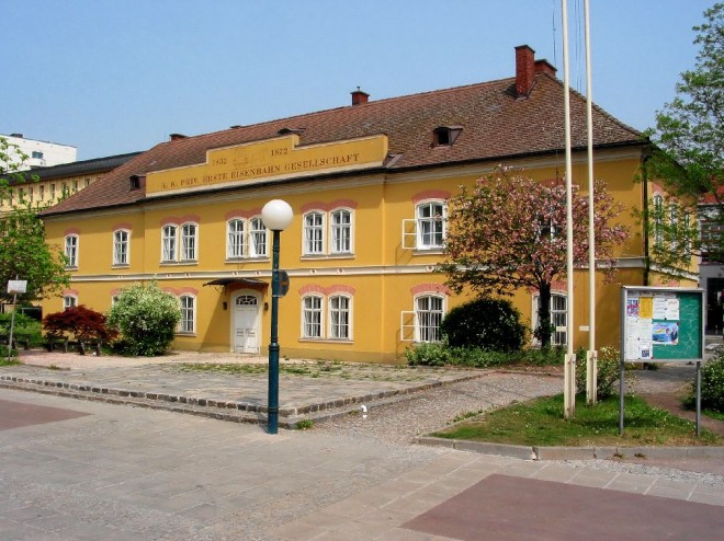

Les installations plus importantes étaient les >Stationsplätze<, aujourd’hui on voudrait dire Bahnhof (gare), toutes les 20km environ. L’étape entre les gares on appelait Station. 20km était environement la moitie de la capacité de marche journalier d’un cheval. Les chevaux marchaient d’une gare à l’autre, et revenaient le même jour avec un train de l’autre direction. Grace de ce système en général le chef de gare (Expeditor) était toujours responsable pour ses chevaux. En plus il était responsable pour la régulation de la circulation, il remplissait les billets, acceptait le bagage ou fret, et s’occupait de la organisation du transport. Au début on n’avait pas de télégraphe.
Une gare était équipée avec les écuries et granges pour 25 à 120 chevaux et leur nourriture. Toutes les gares avaient un fourgon. En plus on trouvait un magasin pour le fret en attende d’être distribuée ou envoyée, des logements et des bureaux et toutes les gares avaient une restauration avec un bailleur comme restaurateur.
Entre les gares on avait en plus des voies d’évitement (environ toutes les 6.0km a 7.0km), mais quand on n’avait pas de télégraphe au début, les mauvaises surprises viennent d’autre direction étaient suivantes… la seule possibilité était revenir a la dernière évitement ou, une alternative pour les trains voyageurs, mettre les voitures a dehors de voie, voir la petite reportage d’un passager dans le chapitre précédent.

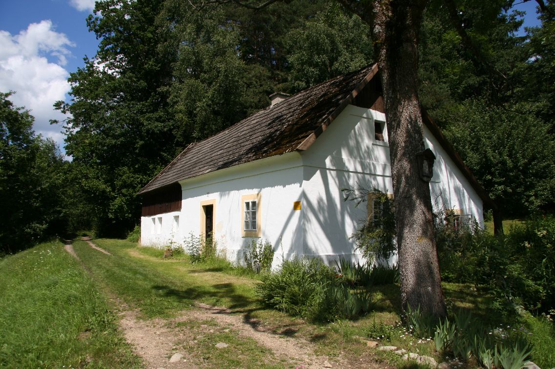

Pour les gardiens de la ligne (qui étaient responsables pour la maintenance des voies) on avait les >Wächterhäuser< toutes les 2.0 a 3.0km.

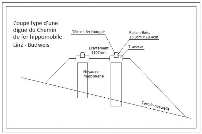

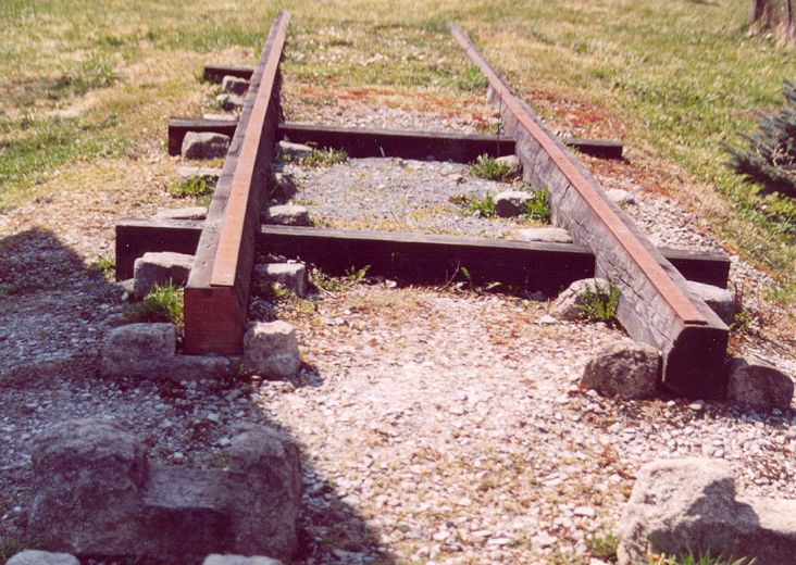

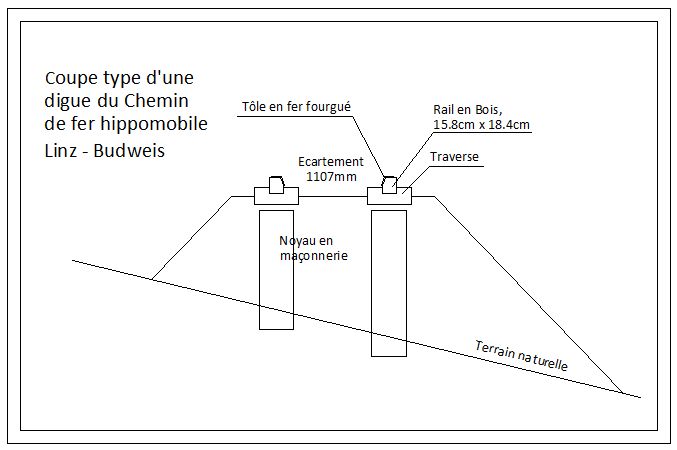

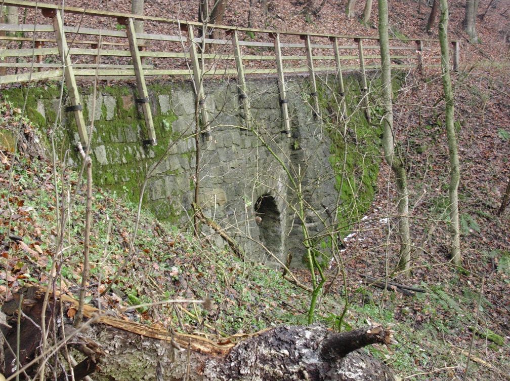

Retour aux installations constructives : une ligne dans les montagnes est naturellement équipée avec les digues, coupures dans le terrain et ponts. On n’a pas un tunnel.
On avait deux types des ponts : cela entièrement en maçonnerie, et cela avec les culées et piles en maçonnerie et les tabliers en bois.
