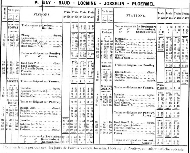

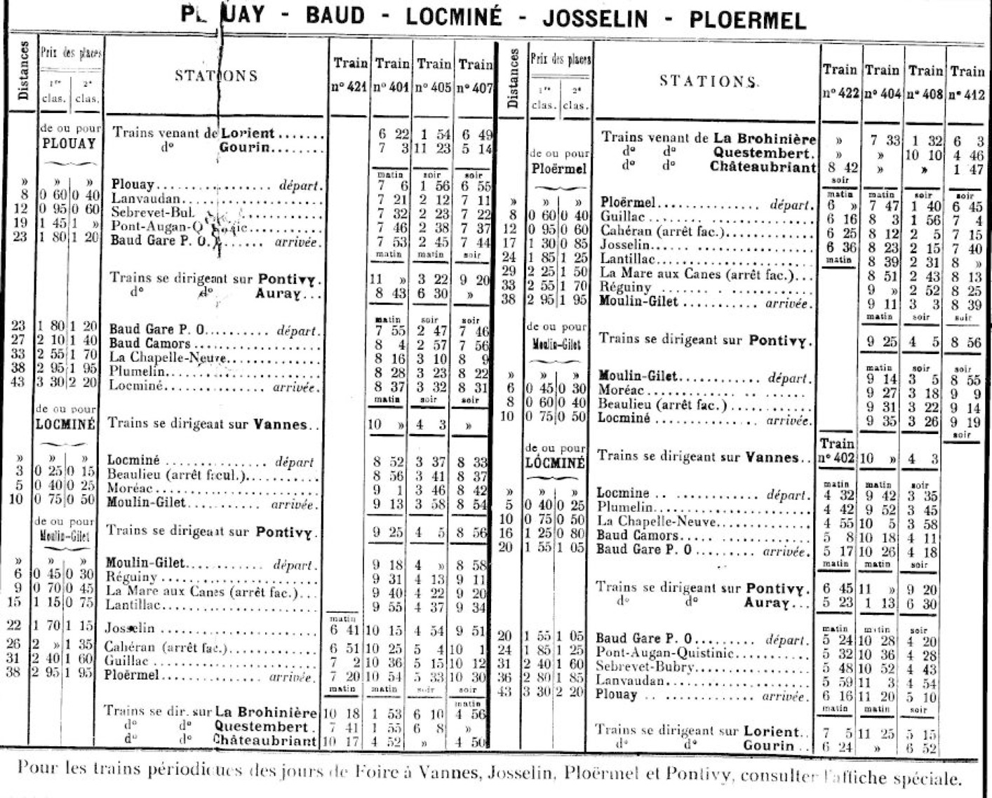

Un autre document que j'avais au fin fond de mon disque dur, le prix des places sur le CTM (chemin de fer du Morbihan) en 1910.
Aperçu:
en meilleur qualité en format PDF:
plouay_ploermel_1910.pdf
(200.82 Kio) Téléchargé 199 fois
