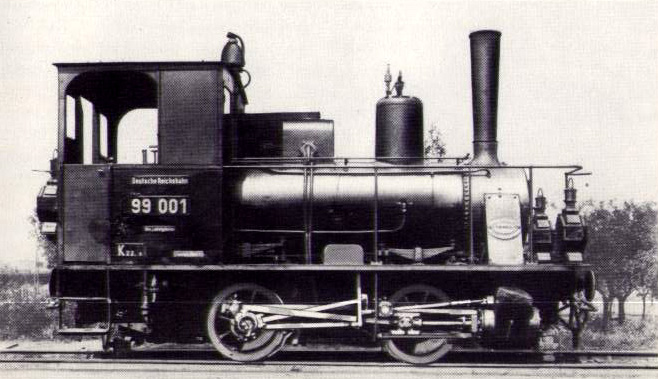

1) les locomotives pour voie métrique intégrées à la DRG
1-1) BR 9900 – ex pfälz. L 2
La firme Krauss de Munich livra entre 1903 et 1905 cinq petites locomotives-tender à deux essieux accouplés à destination des lignes à voies métriques du palatinat. Sorties d’usines avec les numéros de fabrication 4920 et 4921 puis 5198 à 5200, les machines formèrent la catégorie L 2.
Suivant l’usage en vigueur au Palatinat, les machines y avaient été immatriculées en chiffres romains XXIII à XXVII. Elles portaient également des noms de localités du Palatinat : KLINGBACH, REHBACH, GEINSHEIM, FREISBACH et WEINGARTEN.
Leurs caractéristiques de construction se rapprochaient de celles d’autres locomotives pour voies étroites livrées à la Bavière (bay. L 1). Les roues avaient un diamètre de 855 mm.
Les machines ne possédaient qu’une unique caisse à eau disposée du côté gauche de la chaudière et surmontée de la caisse à charbon. Le cadre lui-même faisait en partie fonction de caisse à eau. Le côté droit du tablier formait passerelle et était équipé d’un garde-corps de sécurité. Il était accessible par une porte disposée sur la face avant de l’abri.
Les machines étaient dotées d’énormes lanternes.
Au cours de l’ensemble de leurs années de service, les machines ont presque toujours opéré sur la ligne à voie métrique longue de 29,1 km reliant Neustadt/Weinstraße à Spire. D’une très grande simplicité, ces locomotives ont rendu longtemps et avec fiabilité tous les services qui leur furent demandés. D’après mes sources, la locomotive « KLINGBACH » a été vue également sur la ligne Alsenz-Obermoschel dans le Nord du Palatinat.
La DRG intégra les cinq locomotives L 2 dans la série 99 et les numérota 99 001 à 99 005. Leur dépôt d’attache demeura Neustadt/Weinstraße, rattaché en 1928 à la Direction de la Reichsbahn de Ludwigshafen.
Les radiations intervinrent cependant relativement tôt : la première machine retirée du service fut en 1931 la BR 99 003. Suivirent en 1935 les BR 99 002 et 99 005. La raison en était simple : la masse des trains à tracter dans les années trente du vingtième siècle dépassait les capacités de ces petites machines. La BR 99 001 quitta à son tour le service le 31 octobre 1936. Elle servit encore de locomotive de chauffe jusqu’au 12 janvier 1946, toujours dans le Palatinat. La BR 99 004 fut à son tour radiée en 1945.
La poursuite de leur service fut assurée par des locomotives prussiennes T 33 et par des locomotives « Tramway » palatines à trois essieux accouplés de catégorie L 1. Nous étudierons ces deux machines ultérieurement.
Catégorie : Bn2
Distribution : K 22.8
Diamètre des roues motrices : 855 mm
Longueur hors tampons : 6030 mm
Empattement : 1800 mm
Poids total en service : 15t
Vitesse maxi : 30 km/h
Fabricant : Krauss
Première mise en service : 1903
Tender : 0,6t de charbon
Nombre total construit : 5
Nombre intégré à la DRG : 5
Numérotation : 99 001 à 99 005
Dates de réforme : 1945
BR 99 001 – ex pfälz. L 2 numéro XXIII « KLINGBACH » (Krauss 4920/1903)
Sur la photo, l'on distingue bien sur le flanc de cabine les plaques qui portent les inscriptions, de haut en bas:
Deutsche Reichsbahn
99 001
Bw Ludwigshafen (Bw = Betriebswerk = Dépôt)
K22.8

Bravo Rock! As-tu une photo de l'autre côté de la machine?
