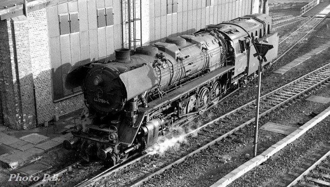

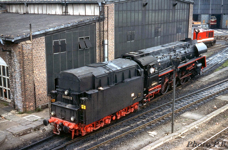

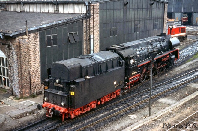

- les "Pacific" Br 01.5 , 35 machines reconstruites à partir de la Br 01 , dont 28 chauffées au fuel , jusqu'en 1982.

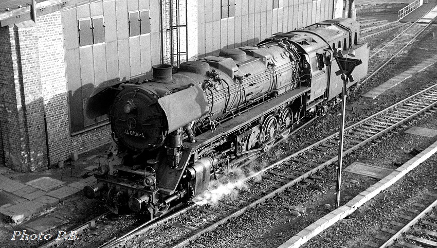

- la presque totalité des 150 Br 44 ( c'est-à-dire nos 150 X ) jusqu'en 1982 .

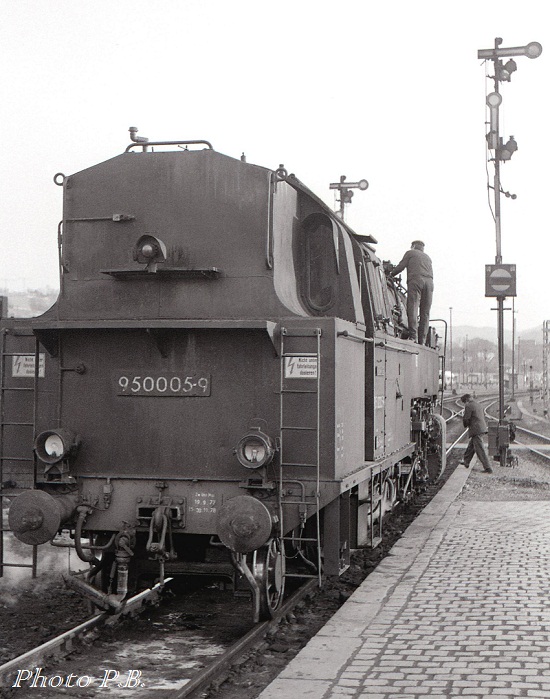

- toutes les 151 T Br 95 jusqu'en 1980 .

Une 151 T Br 95 en gare de Saalfeld en Mars 1979 .
Rentrée au dépôt pour cette "Pacific" Br 01.5 à Saalfeld en Mai 1981 .
Une Br 44 à la sortie du dépôt de Saalfeld en Février 1980 .
