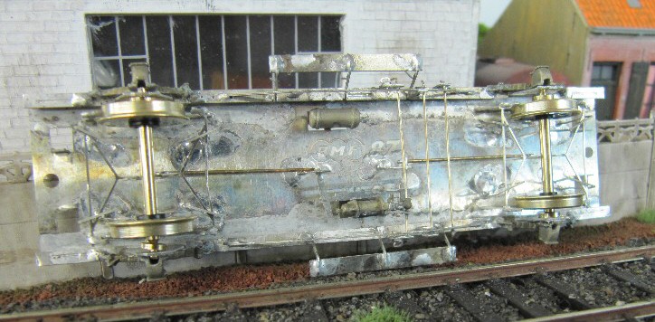

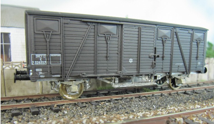

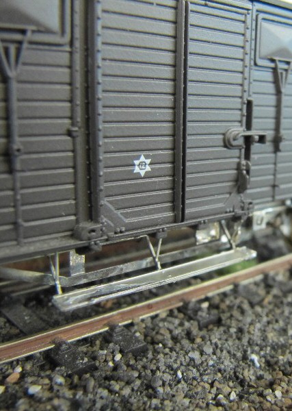

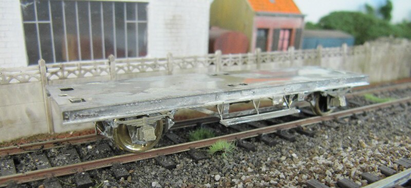

Le transkit pour wagons Standard LSM est disponible, ce transkit permet de transfigurer ces wagons à la caisse correcte, mais au chassis perfectible. (plaques de gardes souples qui s'usent et ne tiennent pas les essieux, roues trop petites, marchepieds grossiers, detaillage succint...). Vendus par set de deux, ils comprennent un chassis complet en kit maillechort, des boites d'essieux OCEM ou SKF pour les couverts et frigos et OCEM à ressorts longs pour les primeurs ainsi que des roues AMF de 12mm pleines ou à rayons, au choix là aussi.
Le transkit permet d'équiper aussi bien un couvert, qu'un réfrigérant et même un primeurs en cachant les faux longerons moulés avec la caisse. Le montage est très très simple et se réalise en une petite heure (peinture non comprise). L'instalation sur la caisse LSM ne demande aucune modification, seuls les frigos necessittent de retailler legerement les "corbeaux" de caisse. Les attelages à élongation sont évidemment fournis. La plaque contient les deux modèles de marchepieds (couverts ou Primeurs) et un volant 5 branches photogravé pour les refrigérants qui en sont dotés.
Ref T016. Pour l'achat de 5 transkits (pour équiper 10 wagons), le 6è est offert.

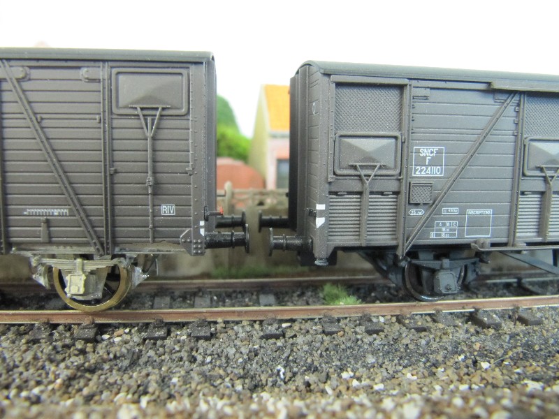

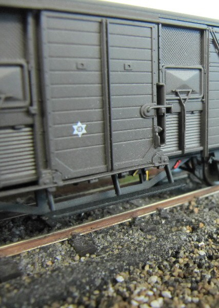

Comparatif entre plastique et métal...
