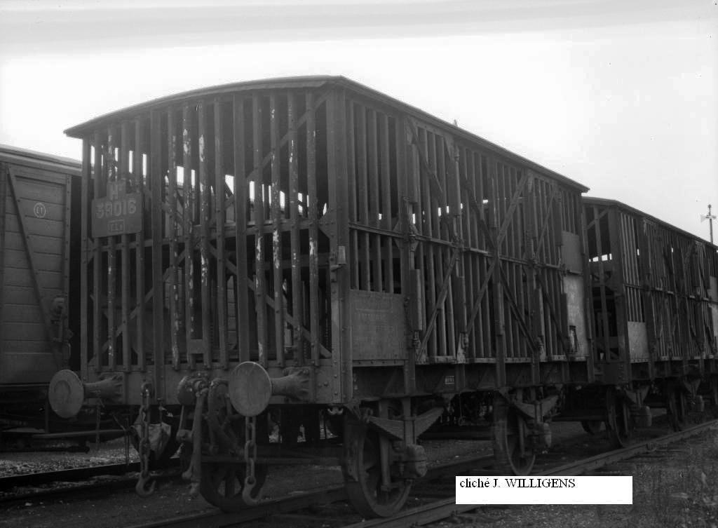

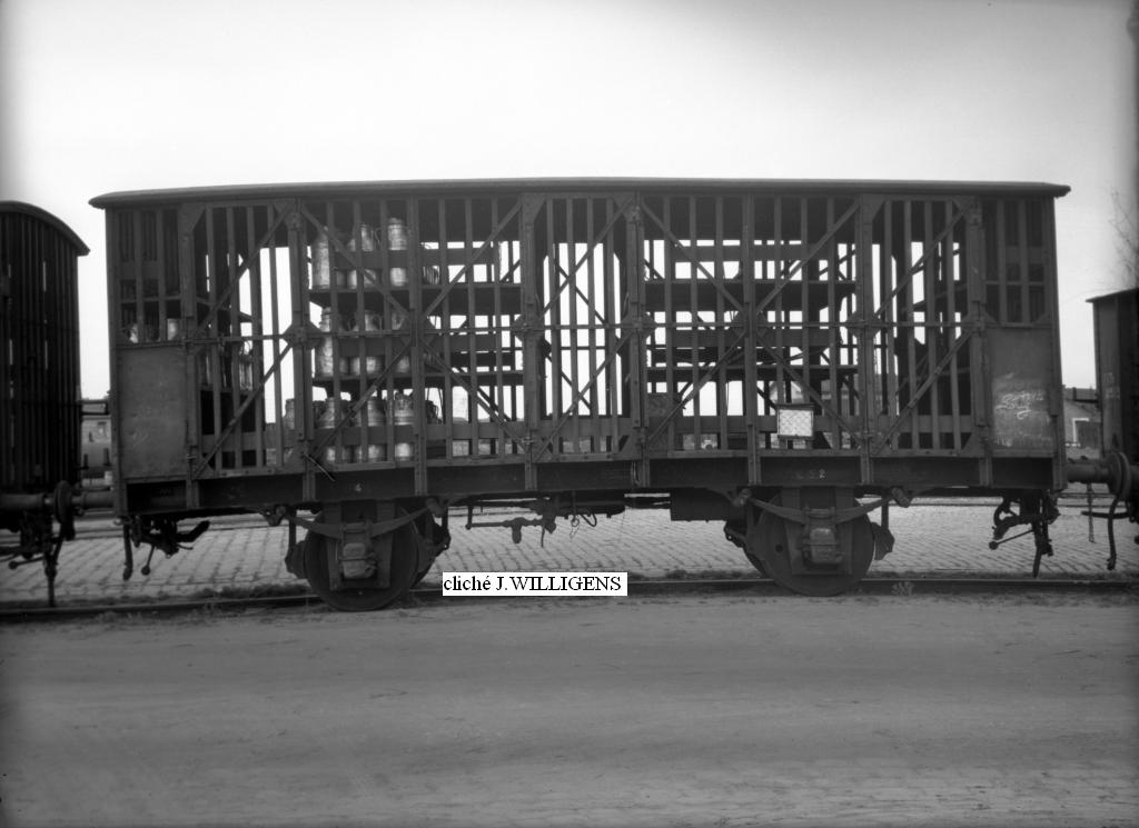

Attention , ces wagons n'étaient pas autorisés à sortir du réseau, mais tout pélémiste se doit d'en avoir, il est indissociable des trafics autours des grandes villes, voir l'article dans le numéro 1 de Rails d'Autrefois

Celui là est d'une série plus récente. Tu dois aussi avoir la photo du court reproduit ici dans tes docs (H² 39016 me semble t'il).

Exact
