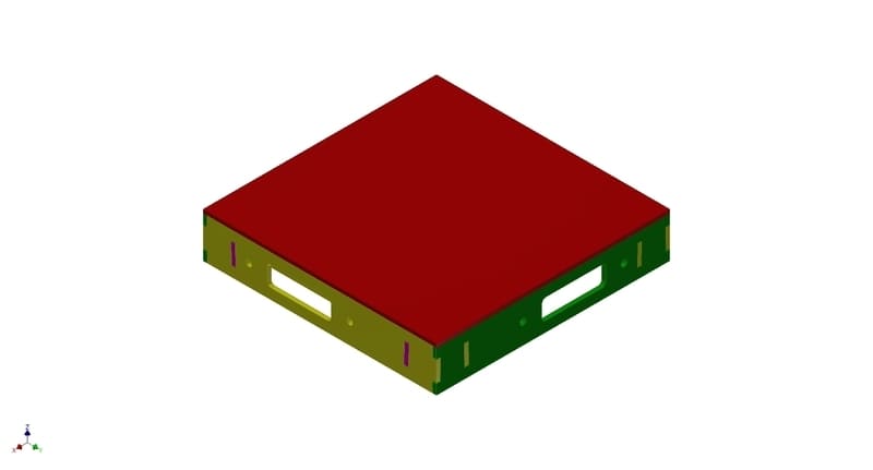

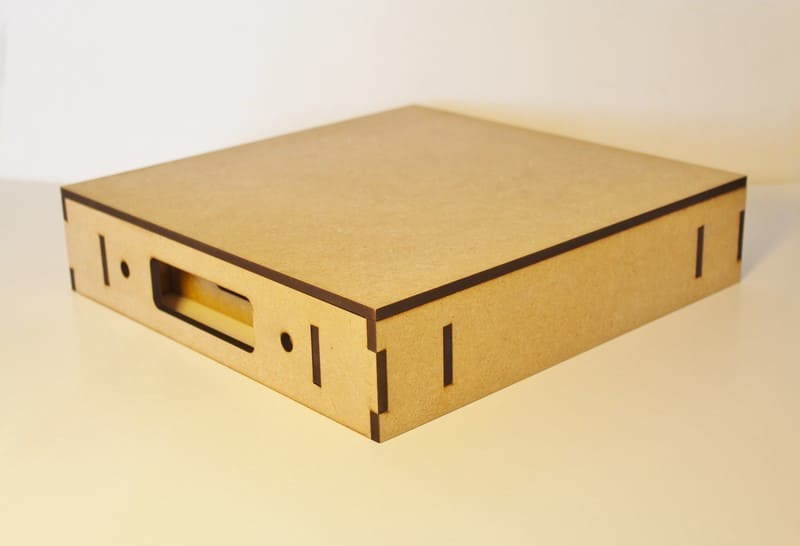

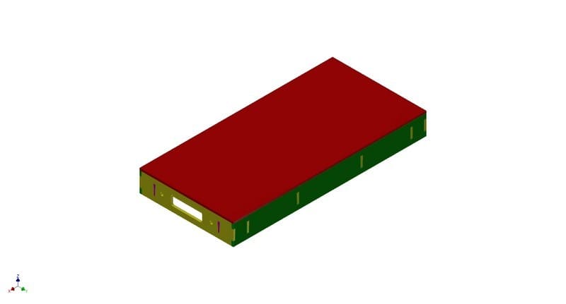

Je vous présente aujourd'hui les modules T-Trak aux standards pour l'échelle N.
Quatre références de modules disponibles :
T-Track droit « Simple » 308 mm de longueur ; référence : TTrackDroitSimple.
T-Track droit « Double » 618 mm de longueur ; référence : TTrackDroitDouble.
T-Track droit « Triple » 928 mm de longueur ; référence : TTrackDroitTriple.
T-Track Angle 365 mm x 365 mm ; référence : TTrackAngle.
Les pièces de ces caissons sont réalisées en medium de 6 millimètres d’épaisseur. Aucune découpe n’est nécessaire, le montage est simple et rapide et nécessite uniquement de la colle à bois.
Tous les modules ont des interfaces communes permettant de réaliser un assemblage de module. Des tasseaux de section 38 mm par 38 mm peuvent être utilisés comme pieds : des extrusions sont prévues à cet effet.

J'apporte quelques informations sur les t-Traks !
Comment fonctionne les modules T-Trak ?
Selon la norme, afin de garantir un assemblage fonctionnel, il est nécessaire que les rails dépassent de 1 mm de chaque côté du module.
Ainsi, un module simple de longueur 308 mm, aura une longueur totale de 310 mm. Deux modules simples de longueur 310 mm mis bout à bout formeront un ensemble de 620 mm. Soit la même longueur qu'un module double : 618 mm de longueur plus deux millimètres de dépassement de la voie (618 + 2 = 620).
Autre exemple, un module double plus un module triple mis bout à bout donne une longueur totale de 930 mm (Calculs : 618 mm + 2 mm + 308 mm + 2 mm = 930 mm). Soit la même longueur qu'un module triple : 928 mm + 2 mm de dépassement de la voie : 928 + 2 = 930 mm.
Concernant "les virages", les modules angulaires permettent de réaliser un angle de 90 degrés. Deux modules angulaires sont nécessaires pour former un demi-tour.
