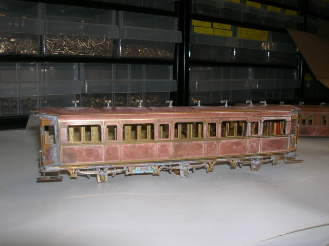

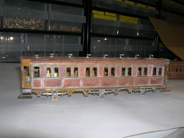

C10 en cours de montage....
les pièces de gravure sont les pièces définitives, la voiture n'a pas encore toutes ses fonderies, notamment les supports de tirants, dynamo, réservoir d'air...
la petite pièce de tôlerie qui va sous les portes n'est pas encore posée
ces photos donnent bien une idée de l'aspect de cette voiture montée sur les bogies qu'elles avaient d'origine en construction neuve, remplacés par la suite par des types C qu'elles ont gardé jusqu'en fin de carrière.

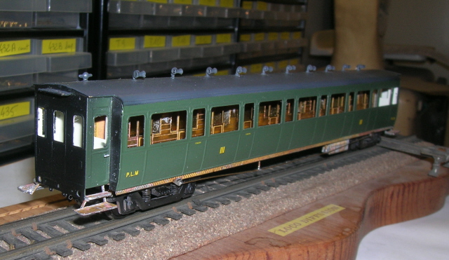

dans la gamme, toujours présentes aussi 4 modèles de voitures d'express PLM à 3 essieux sur châssis de 14 m, arrières cousines des voitures à bogies.
voici une C7 en cours de montage.
pour ces voitures le kit permet de les monter en configuration "réseau" avec soufflets d'intercommunication ou en configuration SNCF, sans intercommunication, les deux modèles de dossiers étant livrés avec le kit...

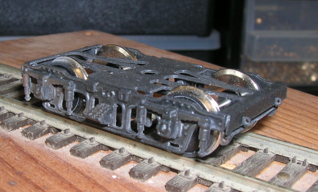

le bogie de type C destiné aux voitures d'express et au fourgon TP, j'ai enfin trouvé le temps d'en terminer le montage d'une paire et de la peindre...
les anneaux sur le cadre des bogies sont destinés à recevoir les chaînes de sécurité pour les amateurs qui voudront pousser le détaillage de leurs modèles...les mêmes anneaux figurent sous le châssis des voitures.

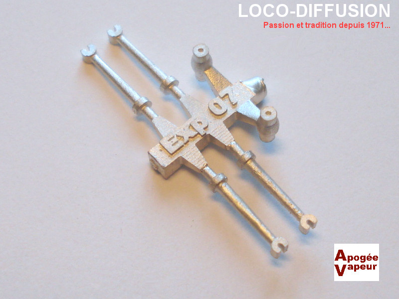

la dernière pièce de fonderies manquante pour les express, le modèle maître en argent des tendeurs de tirants...
