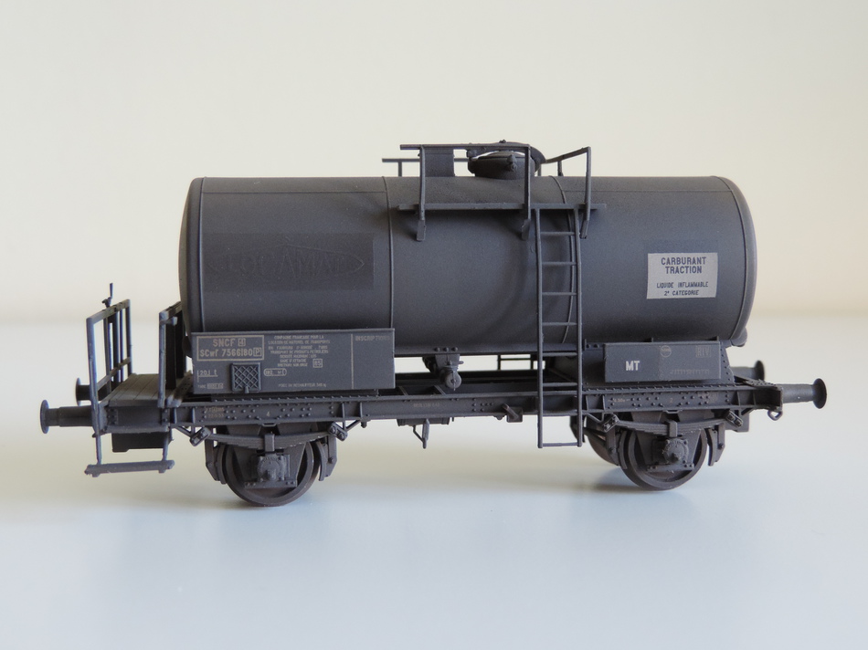

Nous évoquions le sujet dans la présentation de notre gamme de peinture acrylique à solvant, nous souhaitions aborder le sujet des patines.
Vous connaissez notre profession de foi en matière de peinture, qui rejoint à 100% celle de Bernard CANET dans un édito publié dans un récent numéro de Voies Ferrées ; autant que faire se peut, nous souhaitons vous présenter des livrées dites "sorties d'atelier", les plus proches possibles des livrées des engins réels. Nous ne procédons à aucun éclaircissement, ni à des interprétations délicates de l'influence du soleil, de la lune, du vent ou du sable, ou plus délicates encore, de nos ... souvenirs quand le train passait derrière chez nous ! :ange:
Pour autant, Decapod compte dans son entourage de fervents partisans du matériel patiné, exercice délicat s'il en est, qui est grandement facilité justement quand on part d'une base juste.
Alors pour les patines, dans la lignée des acryliques à solvant de notre gamme, Decapod vous propose dorénavant sa gamme qui vient de démarrer avec la présentation de ces 3 références à Rail Expo.
Ces références s'utilisent également à l'aérographe, quelques petites retouches au pinceaux étant toujours possibles. Elles vous permettront les effets les plus fins et les plus subtils sur votre matériel roulant, sur vos installations ferroviaires, depuis la voie jusqu'aux bâtiments, sur les éléments de votre décor "civil"...
Les 3 références qui ouvrent le bal sont plus particulièrement dédiées au matériel roulant mais le voile de rouille par exemple sera un bon support pour patiner subtilement sa voie.
Pour le nettoyage de vos outils, vous pouvez utiliser le diluant 8000 ou plus simplement de l'acétone.
ATTENTION : le diluant 8000 est le seul diluant que nous recommandons sans réserve : nous avons testés de nombreux autres produits et selon les cas, vous vous exposez à des risques de dégradation ou de destruction des vernis et peintures Decapod.

Voilà un moment que nous souhaitions revenir sur le dossier "Patine", d'autant que les associés Decapod ne sont pas les derniers pratiquants en la matière ! :ange:
Voici donc les nouvelles références en cours de finalisation...
Une patine pour la reproduction des traces et voile de boue.
L'incontournable "couleur" crasse arrive dans notre catalogue.
Et enfin, une patine "poussière".
Christophe_Decapod
Messages: 946
Enregistré le: 08 Mar 2010, 01:05
Re: Decapod - Des peintures pour vos patines
Messagepar Christophe_Decapod
01 Oct 2016, 17:37
Ajoutons à ces patines de base, 2 patines particulières issues de nos expériences propres.
Nous vous proposons en fait ces teintes qui vont permettre de casser l'aspect neuf d'une peinture en lui conférant cet aspect plus ou moins délavé au soleil, à la lune, sous l'effet des intempéries diverses...
Une référence s'emploie pour les teintes froides (genre bleu diesel), une autre pour les teintes chaudes (genre le vert des CC65500)...
Retour sur le sujet dès que c'est disponible, ce qui ne saurait tarder. :yin
