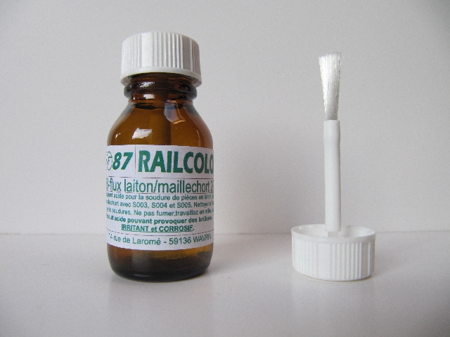

Petits ajustements dans les conditionnements de flux décapant Railcolor qui est maintenant conditionné en flacons de 20ml, un bouchon avec pinceau applicateur est desormais proposé, plus pratique, ce pinceau ne se fait pas dissoudre par le flux, et ne dépasse pas démesurément du flacon qui avec les pinceaux traditionnels finissent toujours par être accrochés par nos manches et se renverser avec le flacon sur l'établi! Des flacons avec bouchon classique sont toujours proposés et sont compatibles avec les bouchons pourvus de pinceau qui peuvent ainsi être réutilisés.
Les flacons gardent les mêmes references, les flacons avec pinceau prennent la lettre P à la fin de leur reference.

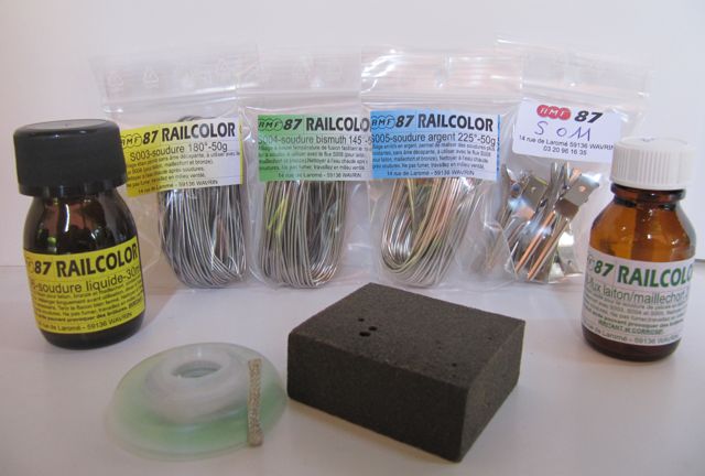

Je profite de la préparation du nouveau site AMF (certains d'entre vous ont eu la primeur de le découvrir en tant que testeurs ;) , plus d'infos d'ici là fin de semaine prochaine à ce sujet :ange: ), pour faire des photos de produits non illustrés jusqu'ici, le coffret de soudure S001 en fait partie, il illustre d'ailleurs à lui seul une bonne partie de la gamme de soudures Railcolor par ailleurs disponible au détail et présenté en début de sujet:
Tous les produits ont été soigneusement sélectionnés et sont ceux que j'utilise quotidiennement pour le montage de kits depuis plus de 15 ans. Le diamètre des fils de brasure (1mm) a été choisi pour permettre de charger la panne du fer juste comme il faut, plus fin, on en met pas assez et il faut sans cesse recharger pour combler les interstices, plus gros, on en met trop et on risque d'empater.
La sélection de flux répond à tous les besoins quelqu'ils soient.
La soudure liquide est la plus fine proposée sur le marché, son homogeneisation est rapide, pas d'agglomérats de métal au fond du pot, son prix la place parmi les moins chères y compris par rapport aux grandes surfaces de bricolage (achat direct à l'usine) un flacon de 30ml contient environ 100g de produit.
La gomme abrasive très utile pour polir les soudures ou mettre à nu le metal de pièces gravées à l'ancienne ou restées exposées un long moment à la poussière ou aux projections de flux ou autres soudures. Elle permet de nettoyer sans rayer.
Les pinces, choisies en acier permettent de maintenir vos assemblages, elles sont plus chères que celles en alu mais ne réagissent pas si violement avec les produits au Ph acide comme les flux ou la soudure liquide, elles sont aussi forcement plus rigides. Si on prend soin de les rincer à l'eau chaude après chaque utilisation, elle dureront relativement longtemps.
Tout ces produits sont naturellement tenus en stock permanent, tout comme le brunisseur tous metaux, le décapant desoxydant et plus généralement l'ensemble de la gamme Railcolor.

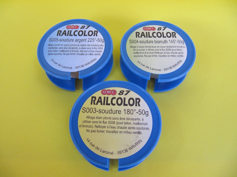

Pour bien débuter l'année, commençons par quelques nouvelles fraiches, tout d'abord, les soudures Railcolor ont vu leur conditionnement modifiés, après moultes tracasseries pour trouver un fournisseur fiable en 2012 et la nécessité de trouver un rythme de croisière suite à quelques turbulences concurrentielle (qui au final s'est avéré bénéfique compte tenu de la progression des ventes de cette gamme en 2013...), les fils de soudures S003, S004 et S005 sont à présent livrées sur bobineau en plastique permettant de facilement les identifier, les bobineaux sont constitués de fil plein de 1mm par 50 grammes à prix particulièrement étudié (une bobine permet de monter de nombreux kits!). La soudure basse température pour métal blanc va faire son retour courant janvier sous une nouvelle forme tout aussi pratique et cocorico, tout ces produits sont 100% Made in France comme l'ensemble de la gamme Railcolor.

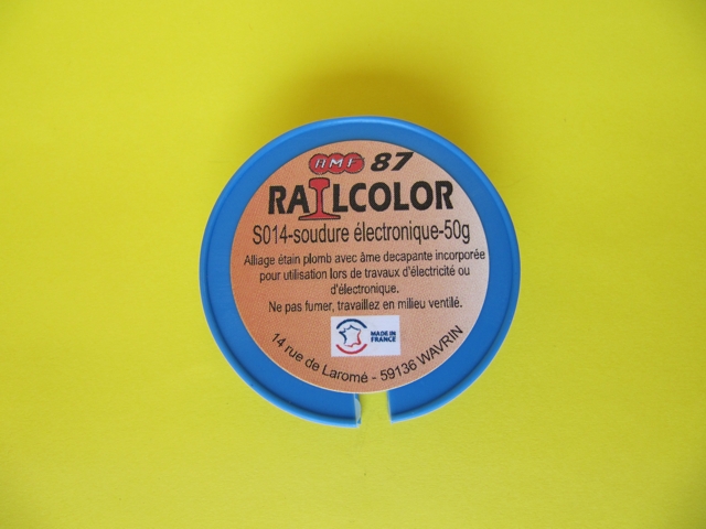

Il manquait dans l'assortiment de produits une soudure basique pour électricité et électronique, la voici disponible!
Il s'agit d'une soudure étain plomb à âme décapante que l'on utilisera pour souder des fils électriques, des ampoules, des leds, câbler des décodeurs ou même souder des éléments d'embiellage que l'on ne pourra pas rincer après soudure. Bref un élément indispensable dans son trousseau de modéliste, de moins en moins évident à trouver dans cette qualité étain/plomb et vendu à prix serré.
Ce fil est proposé en 1mm de diamètre en bobine de 50g. Un code couleur permet de repérer rapidement les alliages proposés dans les différentes références, pour celle-ci, c'est le orange. ref S014
