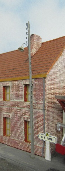

Voici les photos des modèles peints ét équipés et deux photos de poteaux en situation, il manque encore la "gamelle" d'éclairage sur l'un des poteaux, gamelles qui je le rappèle sortiront en 2013. Ces photos en situation permettent de mieux apprécier les proportions.

Vous les attendiez depuis plus d'un an, voici enfin les gamelles d'éclairage public. Moulées en résine, leur installation se fait directement sur les potences livrées avec le set de consoles ref A202. Un avant trou est prévu pour percer un trou de 0,5 nécessaire pour le passage des fils de leds.
ref A235 10x gamelles d'éclairage non fonctionnelles
ref A236 10x gamelles d'éclairage fonctionnelles avec leds CMS précablé, fil émaillé et resistances

Ces éléments ont vécu très longtemps, les premiers sont apparus avec l'électrification, comme il s'agissait de pièces simples et robustes indépendant de l'ampoule qu'elles abritaient, les communes rurales les ont fait durer très longtemps, il en existait encore il y a 10 ans dans certains villages du Nord, cela couvre donc les ép2, 3, 4 et 5!
Au delà de l'usage civil, on peut aussi les utiliser dans le ferroviaire pour équiper des intérieurs de bâtiments comme des remises, ateliers ou des rotondes, mais aussi des quais ou autre à condition de réaliser des potences plus "ferroviaires", je me souviens de l'atelier de mon Lycée Technique qui était équipé d'équipements très semblables, bref c'est très passe partout.
