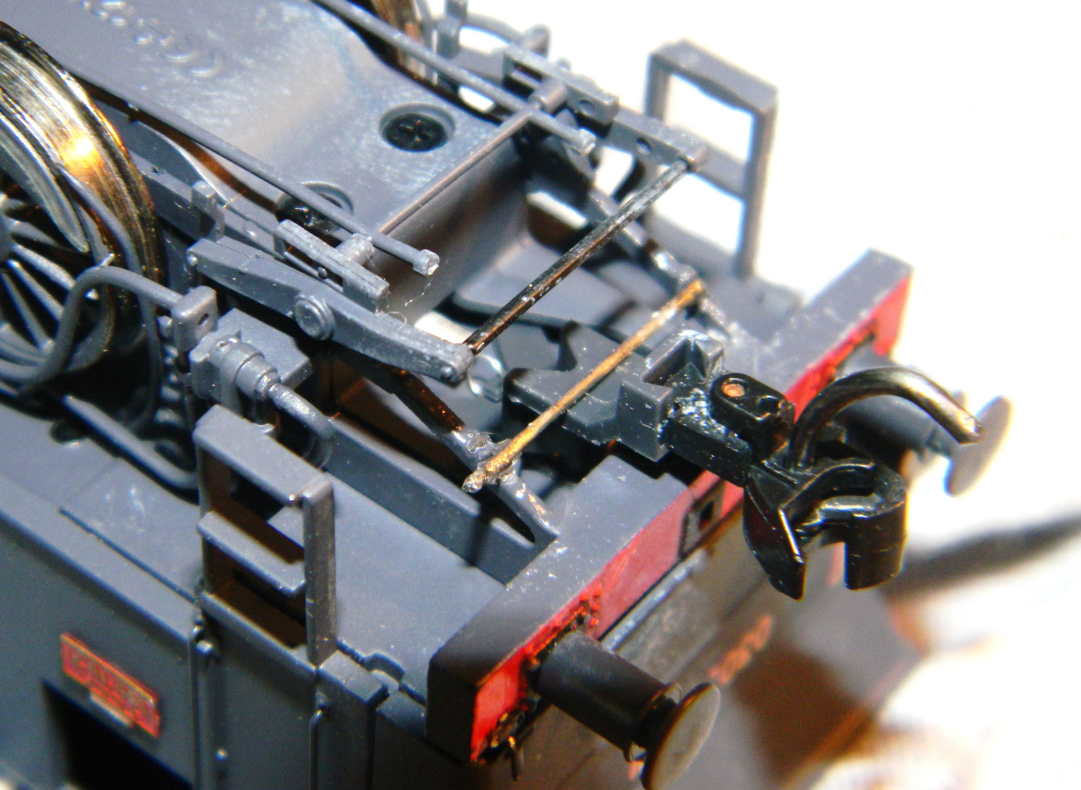

:vieux: J'ai monté des attelages Kadee sur ma 030TU REE...
D'abord, aucun problème avec l'interface AMF87 : La découpe est pile-poil, même pas besoin d'ébavurer. Bravo Christophe...
A l'avant, pas de soucis, on règle la hauteur de l'attelage facilement...
C'est à l'arrière que le bât blesse : y'a trop de jeu vertical dans l'élongation REE :
La mâchoire du Kadee est trop basse : Mauvais attelage et la queue frotte sur tout ce qui traîne sur la voie, passages planchéifiés, aimants de détellage, etc... entrainant le blocage de la loco en refoulement !
J'ai appliqué ce que j'ai vu sur un autre fil : un bout de corde à piano qui limite le déplacement du Kadee vers le bas (en jaune sur la photo) :
C'est à peu près bon, reste à savoir combien de temps le collage (cyano) durera...
Michel.

Effectivement, le timon à un problème, vérifiez tout de même que tout soit bien clipsé, ca ne pendouille pas du tout sur mon exemplaire. En pendouillant comme cela, quelque soit l'attelage utilisé cela poserai problème.
