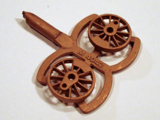

Sans enfoncer des portes ouvertes (et celles de mon atelier le sont presque toujours :lol: ) c'est ce que je fais d'une autre manière que vous en réalisant mes modèles-maîtres en quantité puisque le facteur principal est la hauteur de la pièce à synthétiser, après il suffit de remplir le plateau de la machine pour s'y retrouver financièrement.
Le coût de sous-traitance étant absolument identique pour les pièces de série, cette approche est bien la moins chère pour moi qui ai plus d'affinités pour la CAO que pour la sculpture.

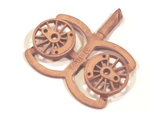

Elle m'a permis d'emporter une commande de roues spéciales sans y laisser de plumes (ce qui serait le comble pour un CHat) :
Ref 40041 : Roue de 1235 grand contrepoids ajouré
Ref 40042 : Roue de 1235 petit contrepoids
Temps de dessin total y compris les grappes: 3 heures.
Fichier envoyé, modèles maîtres reçus 10 jours plus tard, aucune finition, envoi direct chez le sous-traitant pour la série, donc temps total de travail 4 heures en comptant large.
Les roues de séries sont rondes à 0.03 mm près, qui disparaissent à la reprise (alésage et chariotage), et elles ont la tête de boulon caractéristique de l'époque des Bourbonnais, sur la jante dont le profil est bombé, sans compter que tous les congés de rayons sont là et les rayons sont carrossés.
Vous verrez ces roues sur un prochain modèle en RP25-88 et Proto'87 et elles seront disponibles au détail par essieu monté (diamètre 3.18 mm, à l'anglaise).
Combien de temps à l'atelier pour sculpter l'équivalent de ces deux pièces en deux exemplaires identiques, si par chance on en est capable, puis à les mettre en grappe intelligemment?
En résumé si j'avais des pièces de wagons en vue, je m'y prendrais exactement de la même manière pour avoir au final des pièces aussi belles que celles-ci avec un coût de dessin + outillage minimal.

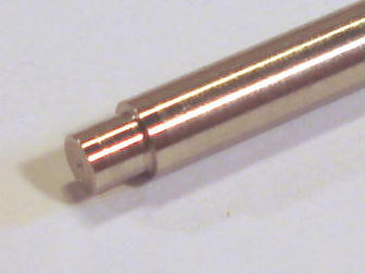

Ref 10063 : Essieu 3.18 mm Proto'87
Le diamètre apparent est à l'échelle et les centrages des faces externes sont là.

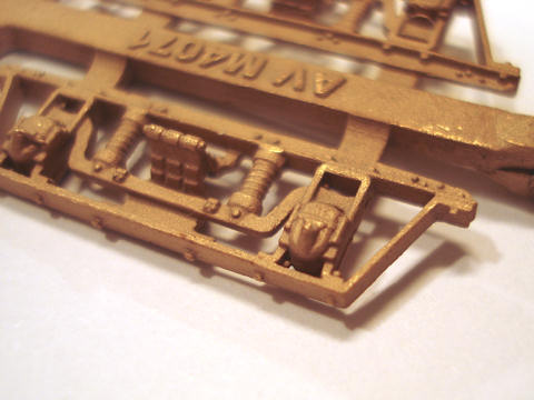

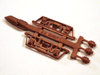

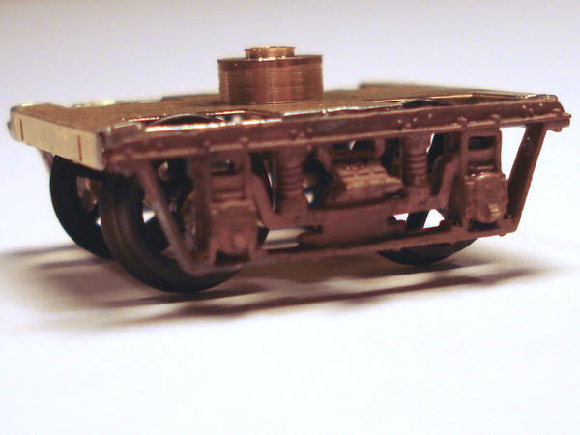

A propos, un scoop pour Forum Train, je sortirai sous peu un kit qui utilise la pièce suivante :
Ref M40071 : Flanc de bogie et aérateurs, disponible prochainement

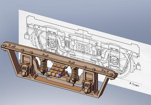

Ici encore il n'y a pas photo entre ce dessin qui ne m'a coûté que trois heures départ arrêté et un assemblage hasardeux (pour moi) de sculptures à l'atelier.
Il représente le bogie suivant (chargé) :
... qui donne le résultat suivant avec les pièces du client, les miennes seront différentes :
... donc si j'ai envie de faire des pièces de wagons, je peux aussi, et pas plus chères... :lol:

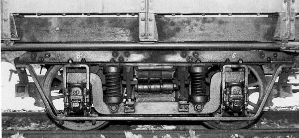

Aucun doute là dessus (même si je place la débilité plus haut :lol: ), et pourtant il y a plusieurs possibilités... 8-)

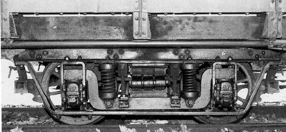

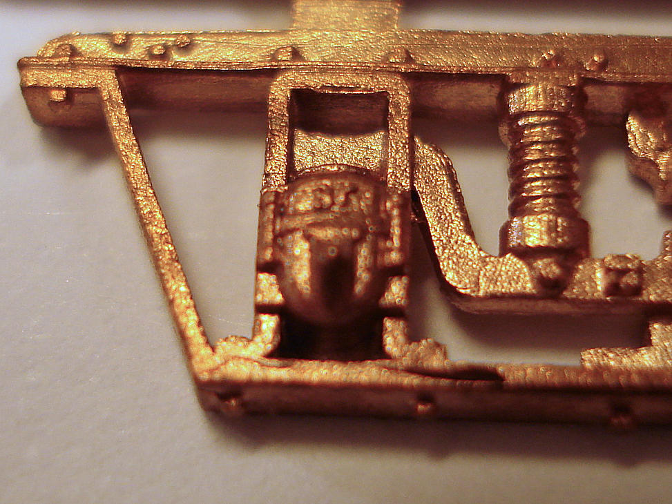

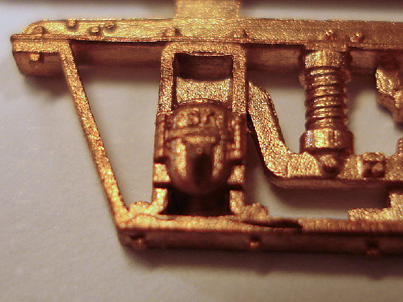

Quant à lire les boîtes d'essieux, c'est possible sur le prototype malgré l'épaisseur des lettrages (environ 0.08 mm) :

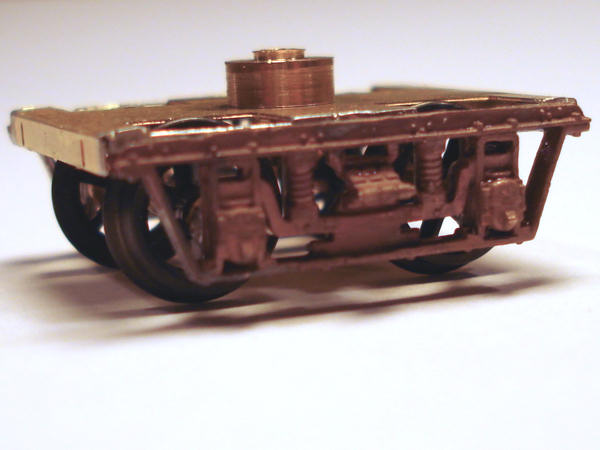

On est malheureusement aux limites du procédé sur la fonderie de série suite à la reprise qui mange quelques centièmes, mais au moins les rivets et boulons et le fer plat de 0.4 mm du chassis sortent comme je le voulais :

Mournblade a écrit:En résine, ça sortirait.... :siffle: :ange2:
OK, alors attends que ça sorte! :ange:
Celle-ci est disponible... :diable:

Messagepar Mournblade
05 Oct 2008, 23:51
Sérieusement, je n'arrive pas à me dépatouiller de ma photo mais on peut lire "ISOTERMOS" en arc de cercle sur les boites d'essieu du Sécheron Train d'Antan" et ça, c'est sorti :mdr2: Mais cela n'enlève rien a ton bogie c'est beau :cool:
