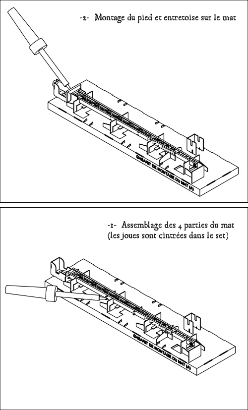

POTEAU 1500 VOLTS A CONSTRUIRE livré en sachet de 2 ensembles.
Pièces constitutives du poteau 1500 volts échelle "N"
Montage du mat, composé de 3 pièces; 2 joues et 1 croisillon
L'étude se déroule au fur et à mesure de la présentation
Ces ensembles sont livrés en pièces à construire
Je vous présente ce matin le gabarit de montage (indispensable)du mat croisillon
Cette pièce a 2 fonctions :
-1- assemblage du mat
-2- assemblage du pied et entretoise
Les pièces et petits gabarits sont mis en place sur le gabarit selon la fonction désirée.

Le produit est livré sous emballage, sans notice de montage (Celle-ci se trouvant sur mon site à l'adresse indiquée), il est composé de la façon suivante:
- 2 pièces à construire (2 identiques) sous référence N 5001 au prix de 10 euros
- 20 pièces à construire (10 tensions et 10 compressions) sous référence N 5001-10 au prix de 80 euros.
Pour quantités importantes, me contacter.
Ces produits sont disponibles.
Les gabarits de montages sont indispensables pour un bon montage sans risque d'erreur.
- ensemble 04-D et 10-J avec notice de montage, au prix de 15 euros. Ces gabarits servent indéfiniment.

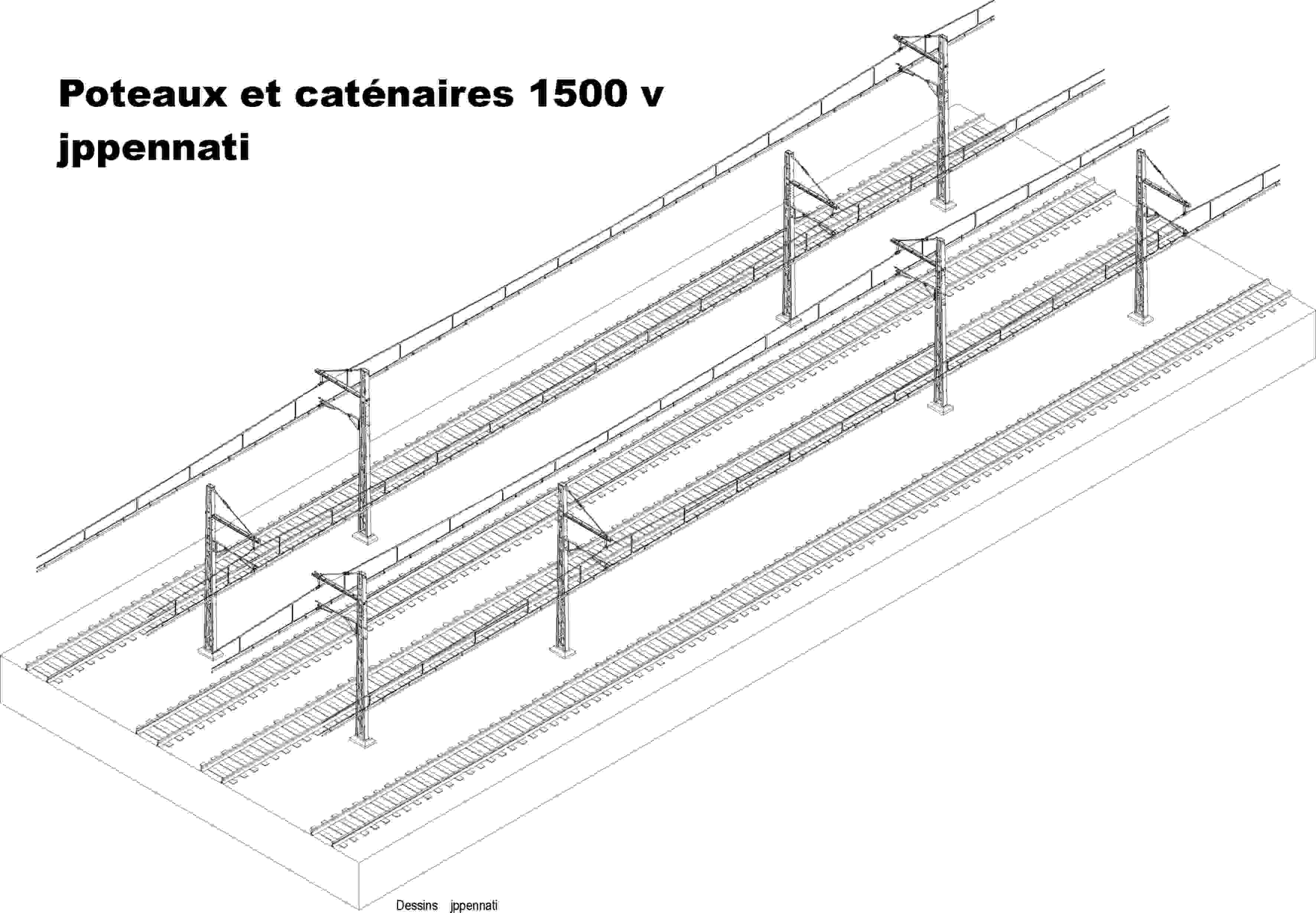

Ce dessin est la reproduction réelle de ce que sera le montage et la mise en place sur le réseau.
En effet, ces dessins sont réalisés en volume sous autocad en partant des dessins de gravure chimique.
Cela vous donne un aperçu de type de réalisation désirée.
