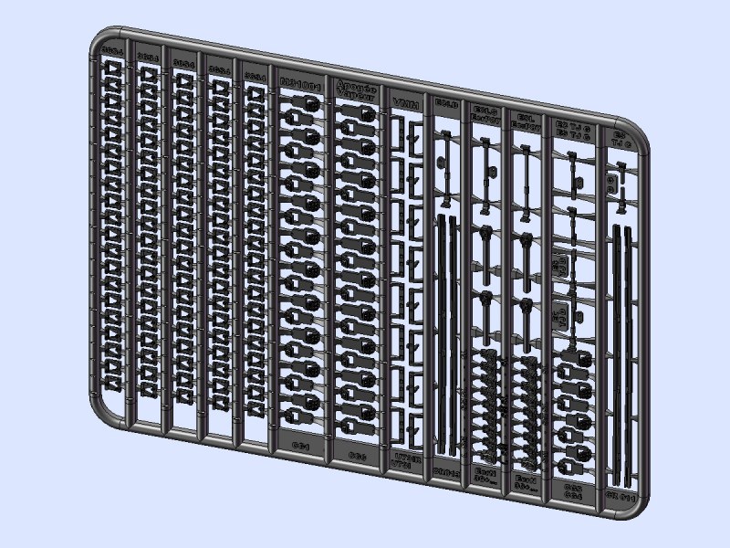

Voici la nouvelle constitution de la grappe de détails injectée.
La nouvelle mouture inclut des éclisses isolantes réalistes et toutes les pièces ont été rendues fabricables en dialoguant avec notre sous-traitant.
L'injection est un très long processus, nous ne nous attendions d'ailleurs pas à de tels délais mais il faut admettre que nous sommes un "petit intervenant"...
Nous espérons pouvoir présenter des premiers jets très bientôt, c'est un point crucial pour ce projet.

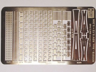

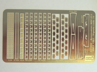

Prêtes : les gravures
Pas moins de six gravures différentes ont déjà été produites pour chacune des géométries de la collection.
Elles attendront sagement que tout soit là pour vous envoyer des kits complets.
Cependant pour les grandes commandes (dix kits d'appareils de voie et plus), nous pouvons déjà vous les expédier avec les bakélites et traverses si vous le désirez.
Ainsi vous pourrez démarrer vos montages sur de nombreuses étapes ne nécessitant pas les pièces injectées.
Ces gravures contiennent un grand nombre de selles gravées que vous formerez facilement avec notre outil, des éclisses, des plaques, des frettes, des embases, etc.

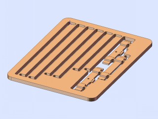

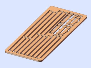

Montage plus simple : les bakélites
Elles sont dans les starting blocks, premiers essais concluants et clichés sous peu.
Nous les réalisons nous-même en fraisage CNC, ce qui permet de creuser à mi-hauteur les traverses de commandes qui sont ainsi rendues invisibles.
Les perçages sont créés, chaque pièce tient par deux ponts très faciles à séparer, il ne vous reste qu'un coup de lime à donner et zou dans le gabarit !
Les composants sont identifiés par marquage laser sous la plaquette.
Les premiers copeaux sont dans l'aspirateur...
