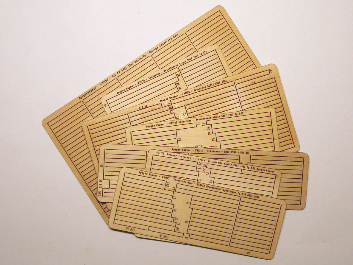

le belge a écrit:Elles sont sabotées :gne: :?: ;)
Non seulement tu sais le faire, mais tu disposes de deux méthodes différentes ;)
Ta méthode avec le posage de fraisage fonctionne bien, j'en ai fait pas mal comme ça.
Le problème est qu'avec le tilleul la coupe lève pas mal d'échardes, la finition n'est donc pas négligeable.
L'avantage du matriçage est qu'une fois le dispositif réglé, un pressage suffit sans aucune finition nécessaire.
Pour te répondre : bien vu, sur cette image les planchettes ne sont pas encore sabotées.
Je termine la conception de mes matrices, il fallait pour cela finaliser les découpes pour valider la largeur des traits.
Elles seront produites sous peu.

Messagepar le belge
27 Oct 2010, 12:49
Vous avez raison ,mais par matricage l'encoche n'est pas très net :cry:

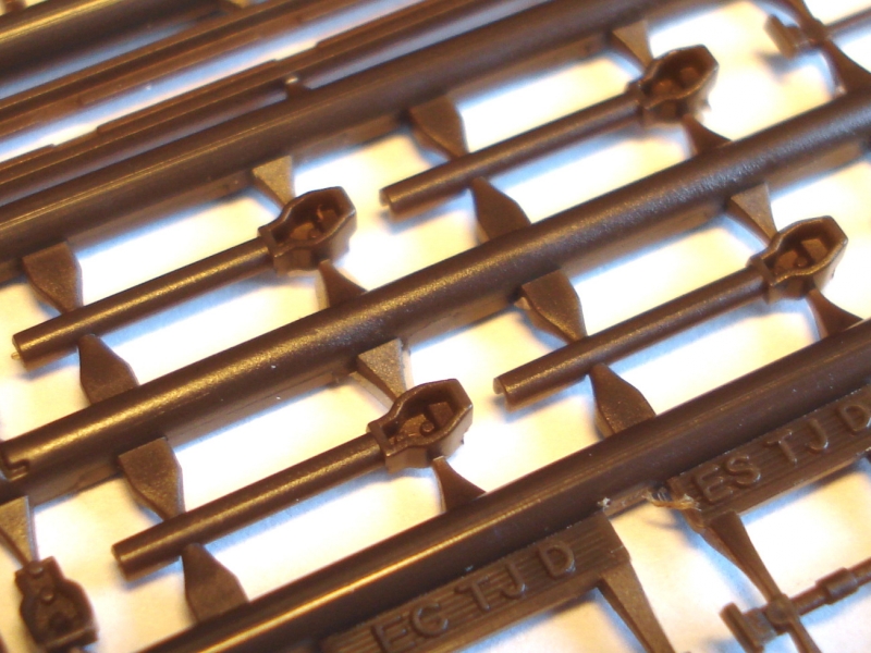

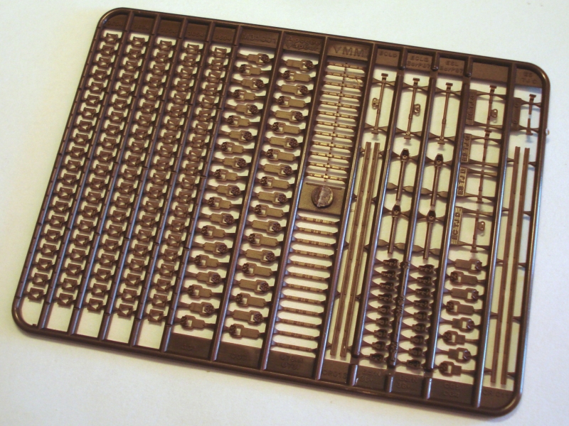

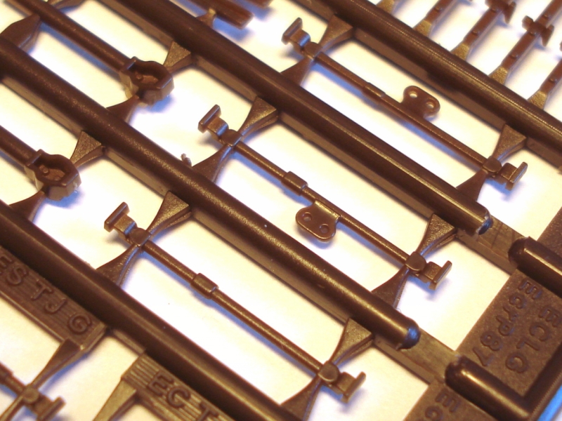

Disponible : la grappe de détaillage 31001M, version de série !
Les fameuses grappes de détaillage d'appareils de voie VMM, que vous êtes très nombreux à attendre, sont enfin arrivées !
Nous en avons reçu comme prévu un premier petit colis, et prendrons livraison du reste lors de Ferrovi'Art.
Leur finition est très supérieure aux tirages de pré-série montrés à RailExpo : c'est magnifique...
Reste à monter un - ou plusieurs, si possible - appareils de voie pour notre réseau d'essai et les expos.

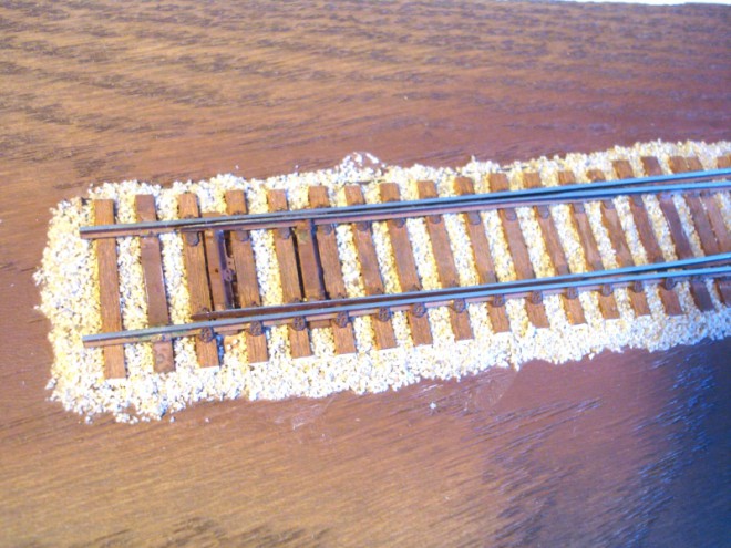

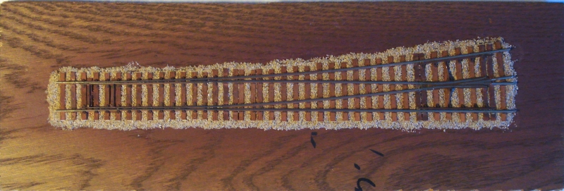

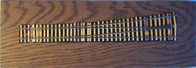

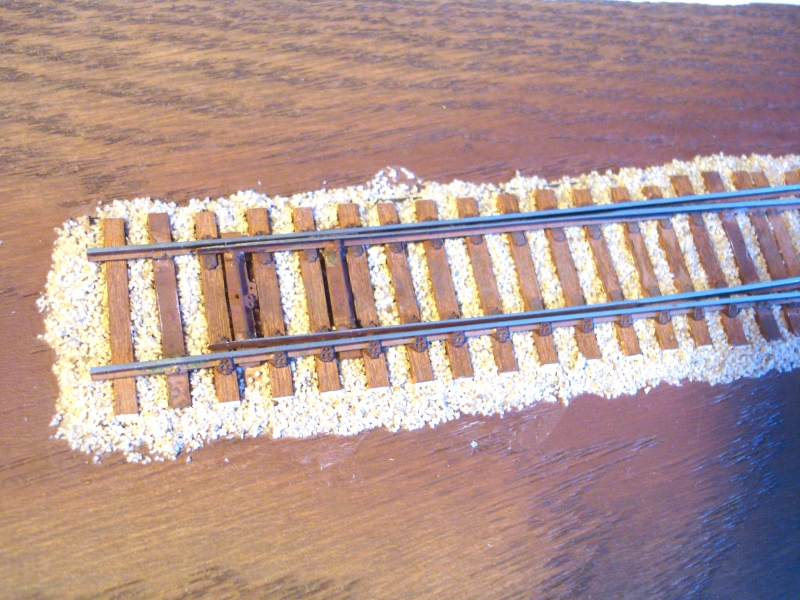

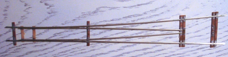

"Petit déterrage" : cette fois nous avons les billes pour construire une nouvelle page sur notre site et dans nos documentations.
Exemple : trois phases de construction d'un branchement simple à gauche.
L'ossature mécanique, avec des traverses en bakélite cuivrée et des profilés assemblés par soudure.
La complétude, avec les traverses bois et les pièces de liaison aux traverses.
La cosmétique, avec les pièces de détaillage et le ballast.
Et pour chaque étape, on fait le tour en gros plans.
Une nouvelle version de notre CD-ROM de notice va sortir ces prochains jours, avec un dossier de photos en haute définition pour examiner sous toutes leurs coutures des appareils construits dans chacune des géométries de notre collection VMM.
Les images sont montrées ici en version "light", à 800 pixels de large, mais vous les trouverez en 2'200 pixels sur le CD, de quoi agrandir à l'écran pour valider les choix de petites pièces.
