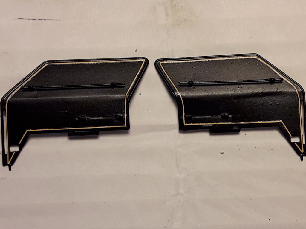

C'est un peu hors sujet: y a t- il un tuto pour appliquer les filets jaunes en décalco AMF87 sur les locomotives à vapeur? histoire d'abandonner le tire ligne...
Merci d'avance.

Ca a été expliqué à maintes reprises ici et ailleurs, il faudrait retrouver les fils ce qui n'est pas évident.
Pour résumer, on applique toujours les decalcs sur une surface brillante, on imbibe les decalcs sans les détremper pour éviter de trop dissoudre la colle, on applique en pressant à l'emplacement voulu en s'aidant d'un pinceau fin et d'un coton tige pour essuyer l'excès d'eau. Bien laisser sécher au moins 24h sans y toucher, puis vernir en brillant (de préférence à l'aéro ou en bombe) pour fixer, attention à avoir la main légère avec de fins voiles presque secs pour ne pas dissoudre les decalcs. On passe ensuite un vernis de finition satiné ou mat selon l'effet recherché.
Appliqué sur une surface mat, un decalc ne tiendra pas et son film support se verra (silvering).

Christophe AMF87 a écrit:Ca a été expliqué à maintes reprises ici et ailleurs, il faudrait retrouver les fils ce qui n'est pas évident.
Merci de ces explications. J'avais tendance à trop détremper les décalcomanies. Je m'initie à la pose des filets. C'est assez délicat. Les longueurs ont tendance à se couper. Mais le raccordement semble invisible et la manipulation avec les produits d'assouplissement et de ramollissement rattrape le tout. Je ferais part de mon expérience sur un post.

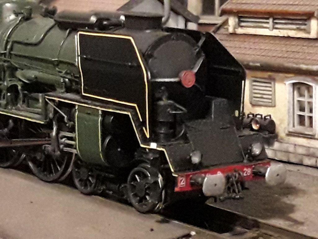

Messagepar Christou231
20 Sep 2022, 22:24
Pour les filets, je recommande. Merci Christophe!
Les filets de rives sont faits au tire ligne. J'ai laissé.
