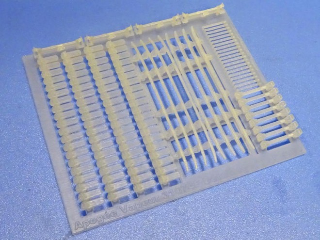

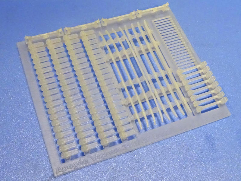

Attention, la référence 30602F de nos traverses Orion actuelles avec coussinets incorporés vient de prendre +20% sur le prix ; nous travaillons à marge très réduite et devons répercuter les augmentations de notre fournisseur.
Comme prévu, nos grappes de détaillage pour appareils de voie Peco sont disponibles.
Quatre appareils de voie à grand rayon facilement rendus nettement plus conformes pour 16.90 € seulement, avec les contrerails parfaitement conformes !
Sans oublier notre dégressif 5 références identiques achetées, la 6ème offerte : ceci vous incitera je l'espère à grouper vos achats !

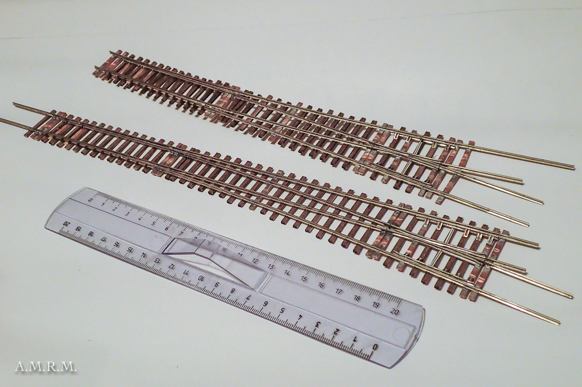

Voilà 2 aiguilles montées avec les pièces et les gabarits Apogée.
L'usinage des lames et contre-aiguilles a été fait au disque à tronçonner sans les gabarits d'usinage.
Tg 0,13 en haut, tg 0,11 en bas.
J'ai fait des cœurs assemblés puisque les aiguilles de la gare qu'on reproduit au club sont comme ça en réalité.
Les gabarits sont un poil trop ajustés, les traverses fournies nécessitent une légère cure d'amaigrissement pour ne pas rester coincées.
Mais ça se monte bien, les gabarits en 1/2 gravure pour façonner les pattes de lièvre sont impeccables :cool:

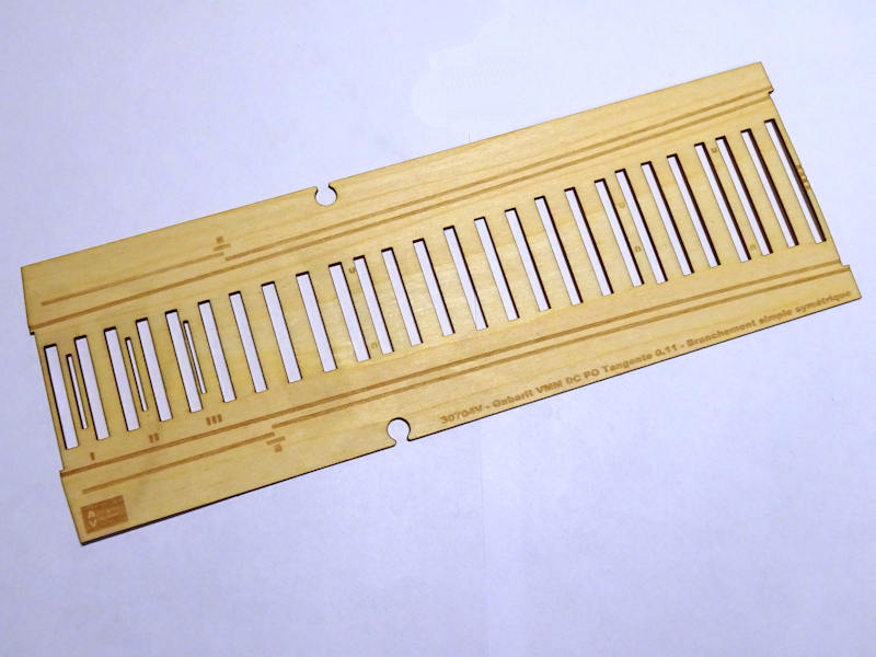

Hé ben voilà, merci pour ces images, ça fait plaisir !
Les gabarits en bois découpés laser sont plus précis car avec l'inox, il y a une dispersion inévitable des cotes : tout dépend comment le prestataire sous-grave ou sur-grave, selon la vitesse de passage de la tôle brute.
L'assemblage par tenon 3D et mortaise bois est également bien plus simple que l'utilisation de traverses bois et bakélite + pièces intermédiaires injectées et gravées.
Dix ans d'évolution entre ces deux générations !

Messagepar CHat roule
08 Oct 2020, 12:32
En contreplaqué modéliste, ces nouveaux gabarits sont solides.
Avec une gravure laser par un atelier protégé à 12 km de chez moi, je peux lancer les gabarits à la pièce et améliorer le dessin à chaque retour de modéliste alors qu'en gravure, la sous-traitance demande une taille de série et une immobilisation de capital.
Ceci dit, je me réjouis de remplacer sans frais un gabarit en bois pour le modéliste qui l'aura utilisé pour une dizaine de nos kits de même géométrie, c'est un excellent client qui mérite un effort commercial ! :lol:

Appareils VMM double champignon du Paris-Orléans : nouvelle géométrie
Dans notre série de gabarits d'appareils de voie double champignon, voici une troisième référence de gabarit complémentaire qui ajoute un branchement simple symétrique en tangente 0.11.
Vous l'utiliserez avec la base que contient notre set 30700S.

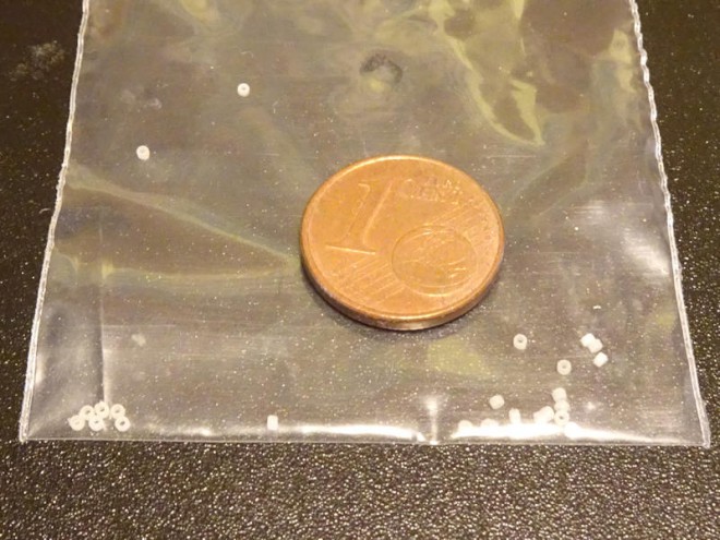

Nous sommes sur les rotules !
Grâce à l'excellent travail de la Fondation ASI, nous pouvons boucler nos premiers envois d'appareils de voie VMM double champignon du Paris-Orléans.
Voici les premiers sachets de 25 rotules disponibles, c'est un grand moment !
On en fera une page bien entendu mais vous avez déjà le mode d'emploi de ces rotules dans la page de l'article.
