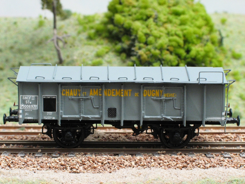

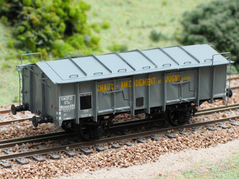

Par ailleurs, le proto "de secours" en gravure à la paluche est terminé, peint et décoré, voici les photos (cliquez sur les vignettes pour agrandir (un peu d'indulgence le modèle de série sera beaucoup plus fin avec des rivets bien visibles, des montants en T, des trappes de toit plus détaillées, des echelles plus rigides...)

Le montage doit pas être simple mais l'allure finale est superbe: Bravo Christophe, beaucoup de succès avec ce wagon!
