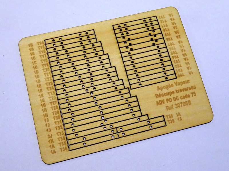

Les planchettes existent déjà pour nos appareils de voie DC PO tg 0.11 et nous avons plusieurs nouveaux appareils de voie en préparation, kits complets (planchettes, fonderies, impression 3D) et gabarits associés.
BB4100 a écrit:N'en ayant pas encore pour les aiguilles DC midi, j'en ai fait une symétrique en tg 0,13 sur des profilés en bois de 2x3 mm percés à 1,2 mm là où doivent tomber les tétons de fixation des coussinets. Malgré tout, j'ai eu beaucoup de mal à avoir un écartement satisfaisant...
Je ne suis pas vraiment surpris, la mise au point est longue avant d'obtenir un résultat qui tombe juste du premier coup entre ces différents matériaux (fonderie maillechort, impression 3D, bois)...
BB4100 a écrit:J'ai comparé avec les aiguilles faites avec les coussinets C&L, la finesse est flagrante !
Absolument !
Le matériel C+L ou Peco DC représente autre chose que de la voie DC française, et à une autre échelle...
BB4100 a écrit:Des coussinets doubles pour le contrerail seraient aussi bienvenus, mais est ce que ça serait suffisamment rentable ? Quant aux bois d'appareils découpés au laser pour faire des aiguilles, ça serait parfait ! :coeur1:
Pas pour le coussinet Midi, pour lequel il faudrait avoir un peu plus de demande, mais j'ai déjà dessiné les coussinets doubles PO pour les contrerails d'appareils de voie et pour la voie noyée (PN, ponts).
La planchette de traverses pour ADV tg 0.11 :

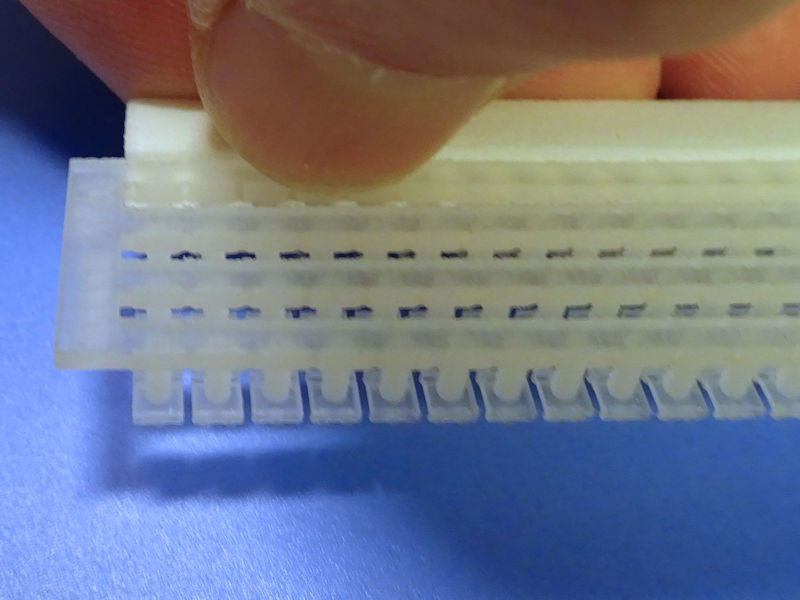

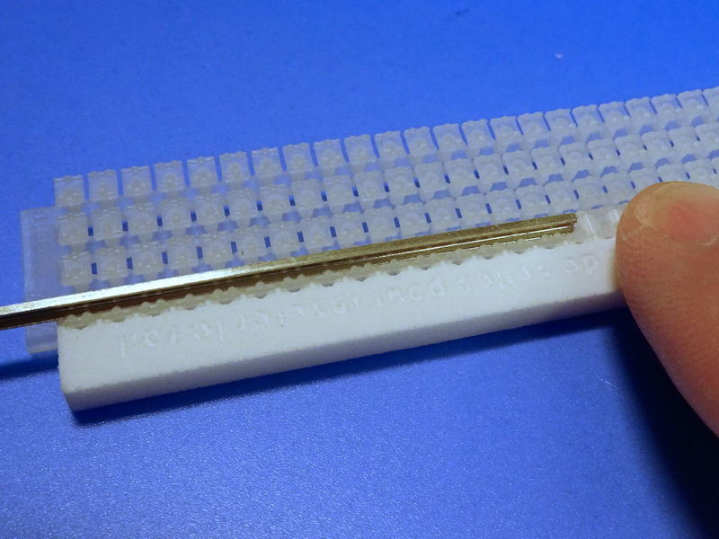

J'essaie de monter la voie en coupons de 18m mais j'ai un soucis pour 'glisser' les semelles sur les rails.
J'ai préparé mes traverses (teintes ), mes coussinets avec une fine couche de peinture rouille et brunis les rails.
J'affine la pointe d'un rail pour enlever toutes bavures ou accros qui pourraient rendre la mise en place difficile.
Premier essai pour glisser une semelle '3 tirefonds' sur le rail et bing un tirefond qui saute, semelle inutilisable.
Je réessaie après avoir vérifier mon rail et redonner un petit coup lime douce sur la base, rebing deux semelles inutilisables.
A ce rythme, j'arriverai à peine à faire un coupon avec le kit complet. Il y a un truc ? Une astuce que j'ai loupé ?
Faut il faire quelque chose de plus aux semelles avant de refaire un test ?
En quoi le 'peigne' facilite t'il l'opération ?
Avant de pousser plus loin! Je fais appel à ceux qui ont déjà monté de la voie....
Merci
Stefan
steamystef
Messages: 51
Enregistré le: 19 Fév 2008, 21:10
Localisation: Erpent, Namur, Belgique
Re: VMM, la Voie que vos Modèles Méritent ®
Messagepar CHat roule
08 Fév 2022, 22:39
Tu fais bien, bonjour Stefan !
Tout le monde commence de cette manière là et casse des selles.

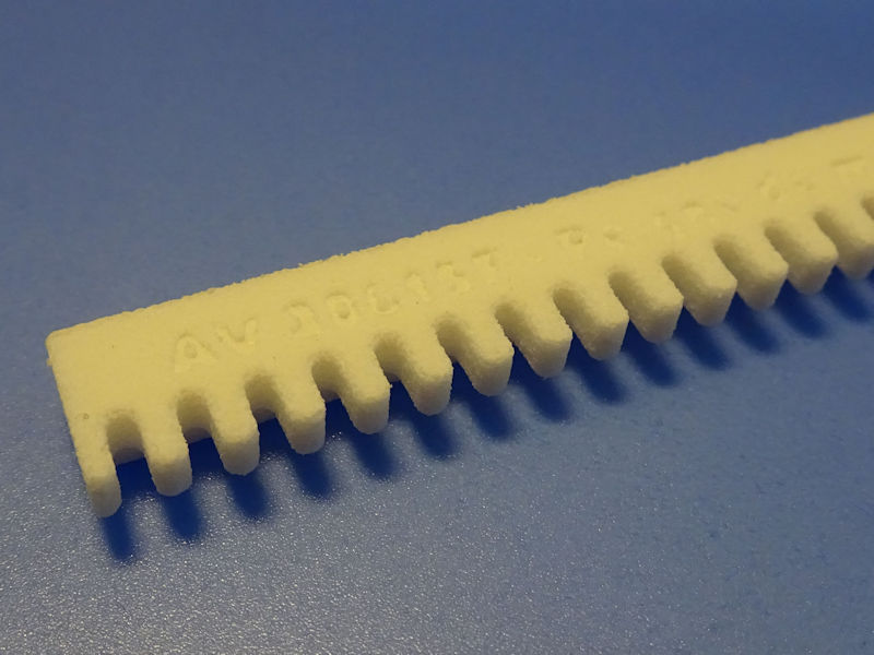

Le peigne a pour but d'éviter tout cisaillement de la grappe imprimée 3D, sachant qu'à la moindre flexion le tenon sous la selle peut casser au niveau de la grappe, mais le plus souvent juste sous la selle.
L'adéquation entre la grappe et le peigne est le fruit d'un "certain nombre" d'essais !
Son entraxe doit être adapté à celui de la grappe associée : pour l'instant il existe en 3 mm et 4 mm.
On l'enfile dans la grappe complète ici, ou après avoir séparé une rangée de la grappe.
Puis on plaque la grappe sur le plan de travail, on prépare bien l'extrémité du rail et on peut l'engager sur 40 selles à la fois, soit toute la longueur de la grappe.
Attention : il faut déplacer l'appui petit à petit pour rester proche de l'extrémité du rail, un doigt avant, un doigt après.
Et là, c'est du velours !

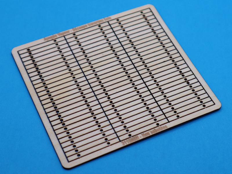

Pendant ce temps nous avons sorti des traverses et des coussinets de glissement reproduisant fidèlement du matériel belge, et nous avons le plaisir d'annoncer que nous produirons désormais nos gravures et découpes bois et ABS sur notre propre machine, dont voici un premier essai.
