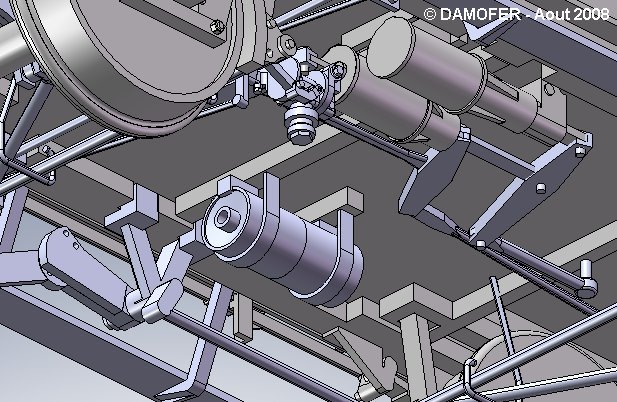

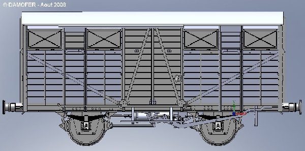

voila les dernieres modifs avant la gravure
en 1er, la version frein Westinghouse AVEC
frein a levier
cela permet maintenant de pouvoir monter TOUTES les versions de chassis:
- chassis non freiné
- chassis avec frein d'immobilisation à rochet OU à levier
- chassis avec frein Westinghouse
- chassis avec frein Westinghouse et frein à rochet OU à levier...
toutes ces pieces sont dans la grappe, c'est pas en "option"

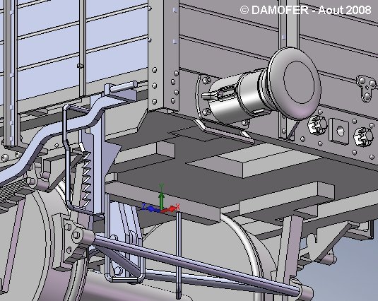

une autre vue du frein à levier en bout de chassis, avec les
mains d'atteleurs gravés directement sur la traverse de tamponnement, donc pas de micro pieces a coller avec risque de pertes ou d'enervement

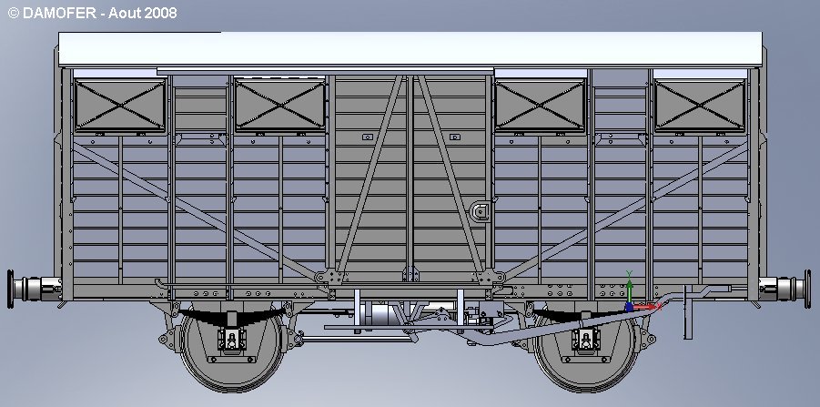

et pour finir, j'ai refais completement le
reservoir d'air (qui etait une des premieres pieces, donc pas terrible...) en 2 demi reservoir a coller dos a dos, et sa forme concave caracteristique des bouts...
voili voilou "the last update" avant l'envoi des fichiers chez le graveur
