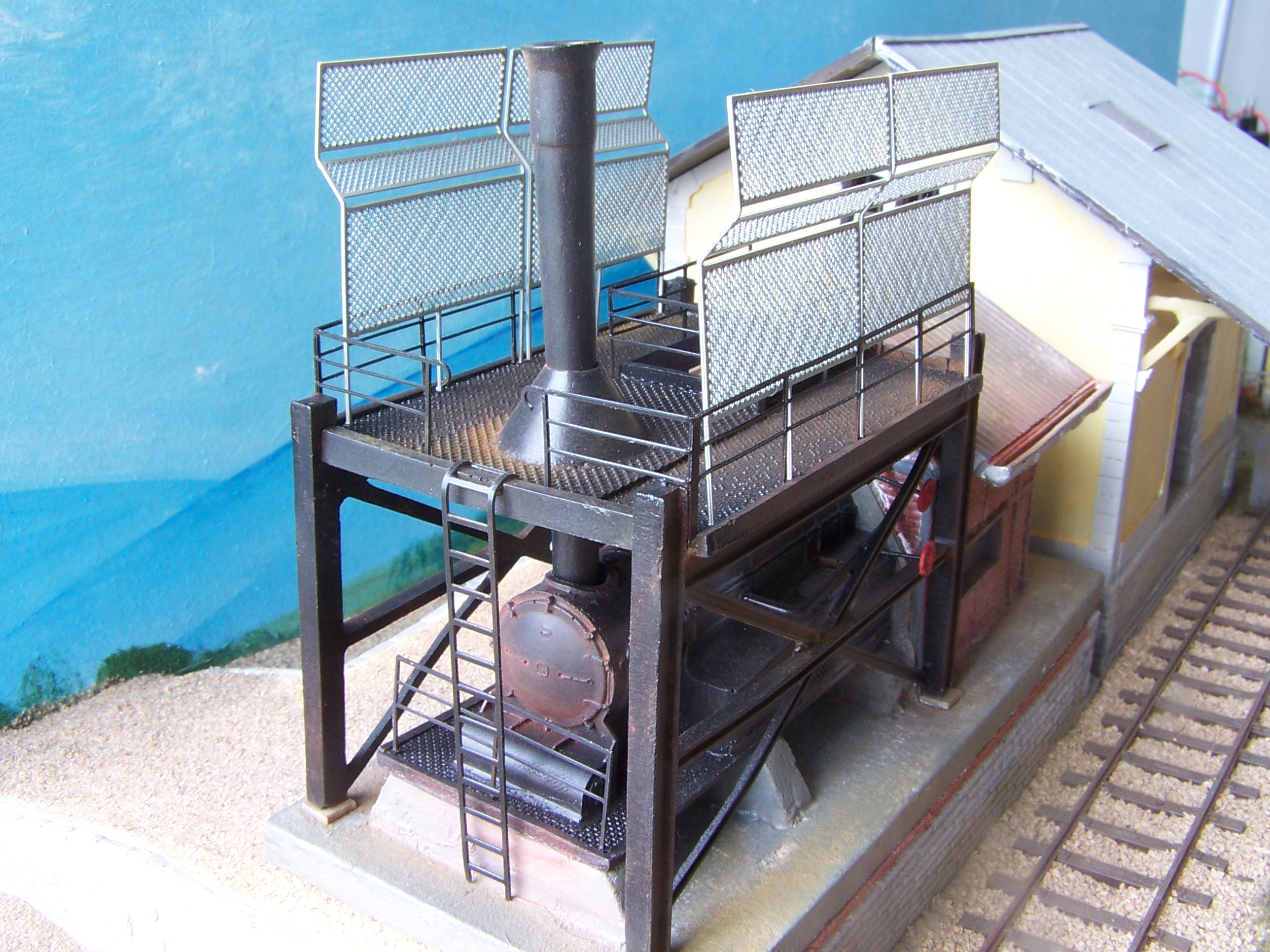

Je suis encore dans le décor.

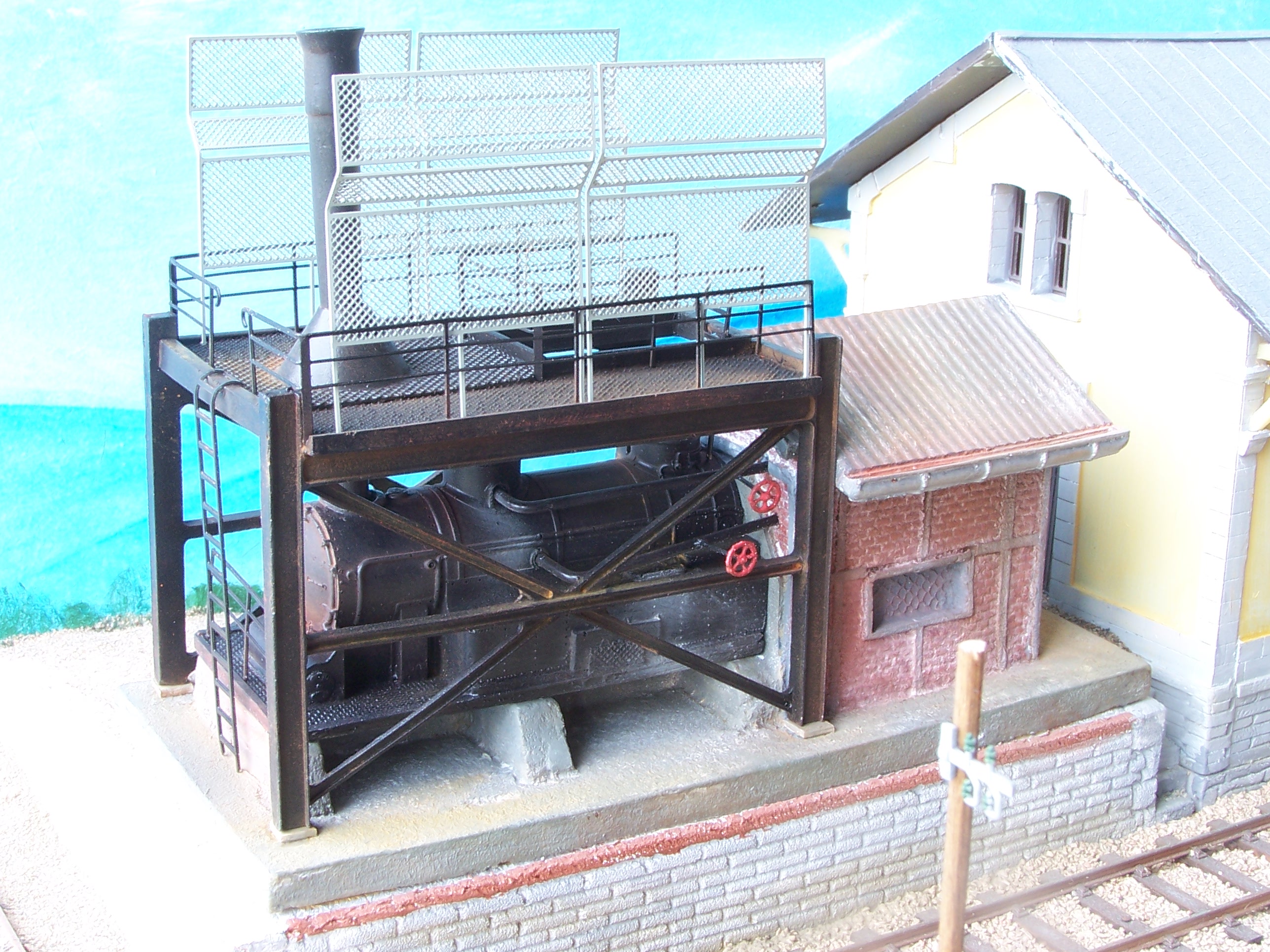

Générateur vapeur PN-SUD Modélisme :
Et du même, le poste de distribution électrique :
Des très beaux kits très plaisants :coeur1:

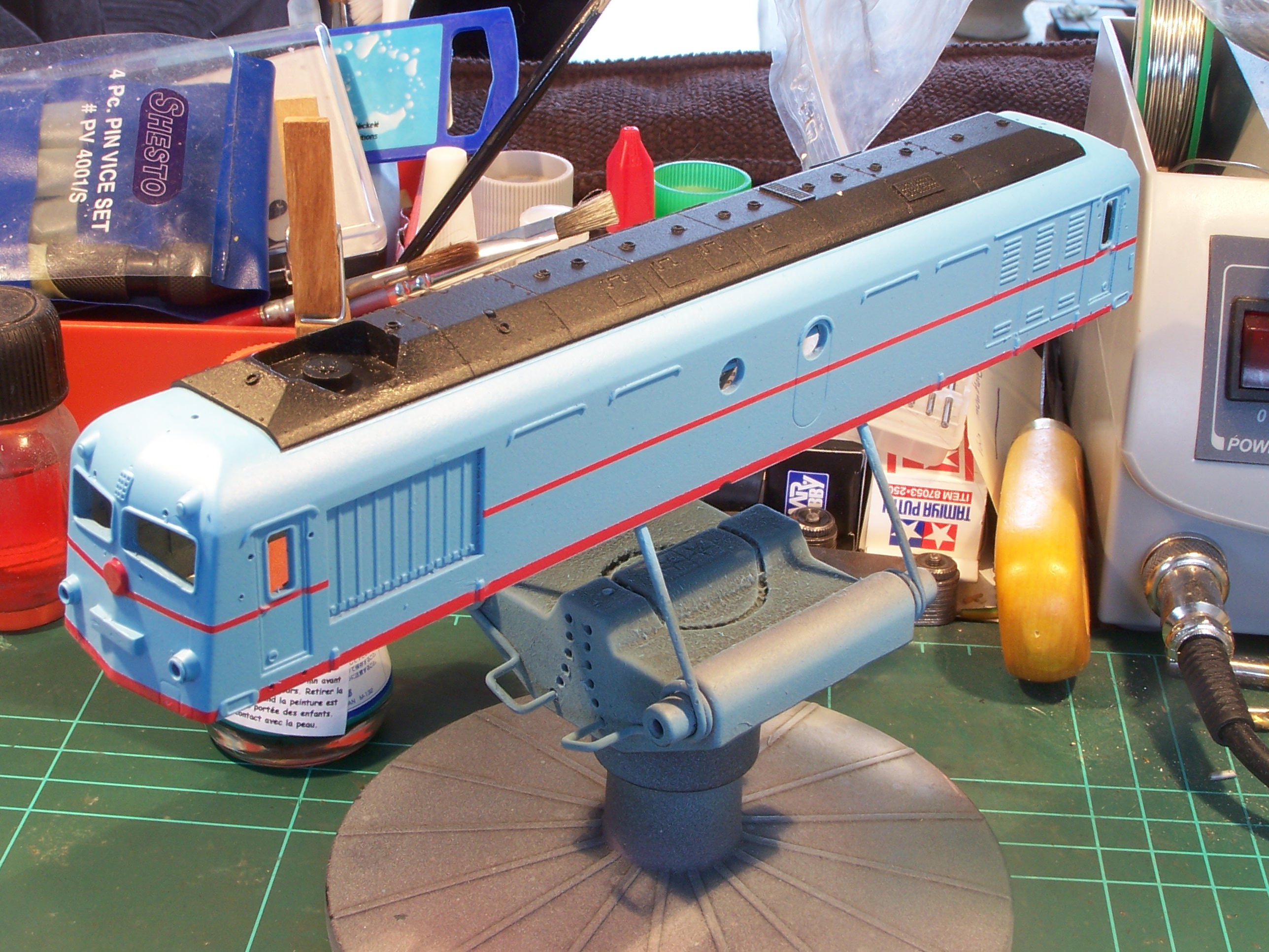

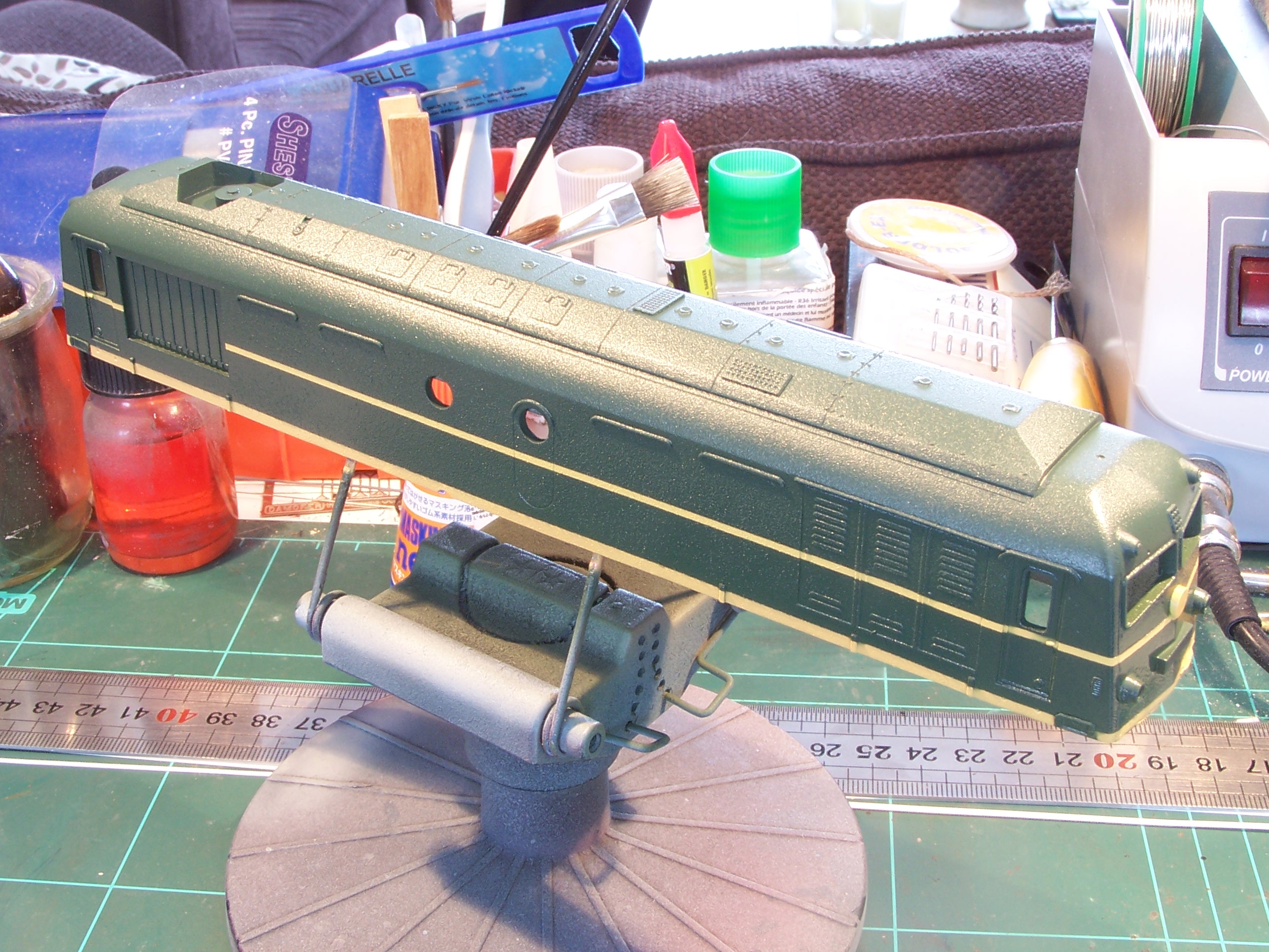

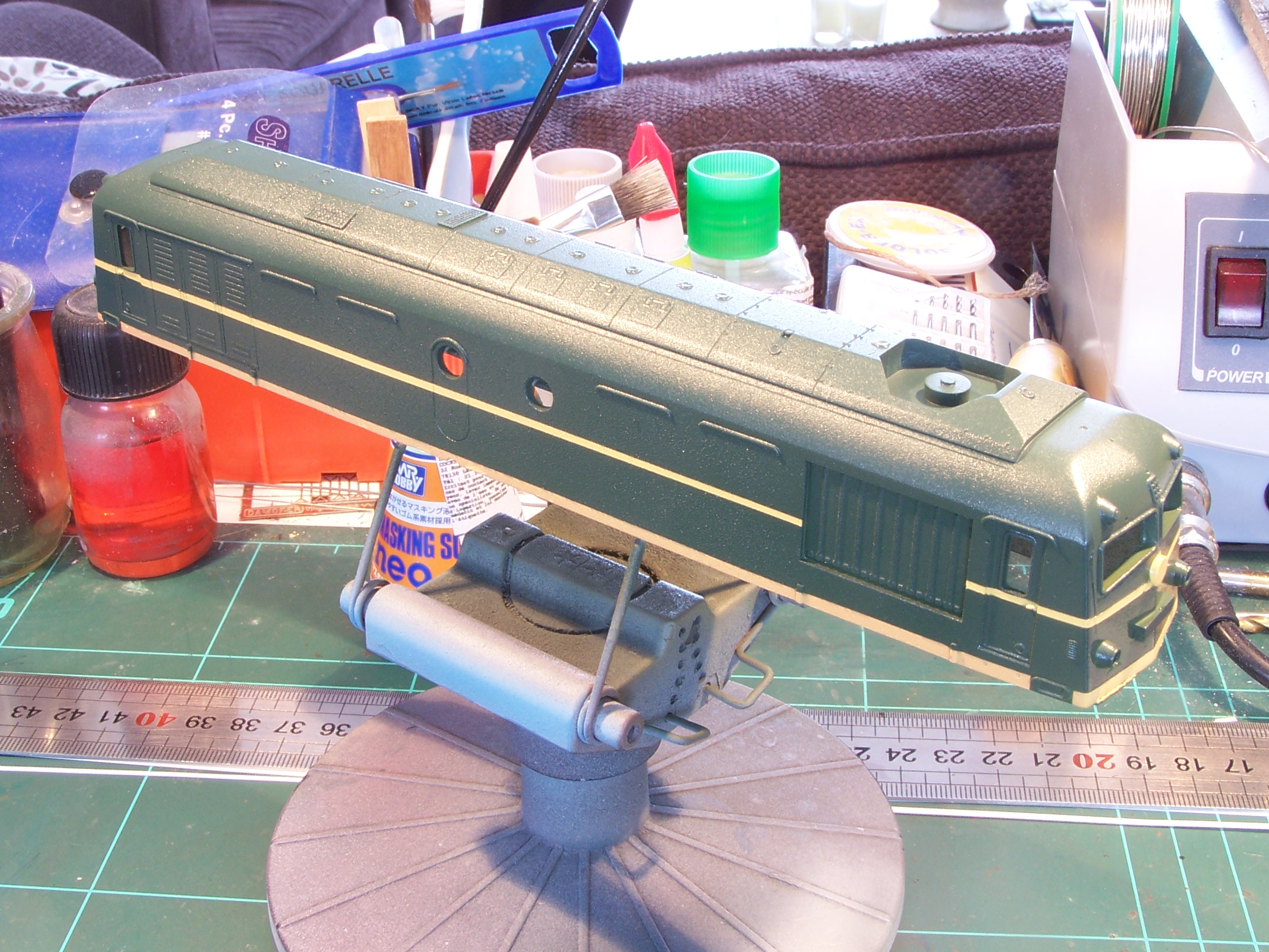

J'assure aussi des travaux à façon, comme dans ce cas, la peinture de caisses ou de kits montés. Il s'agit là d'une caisse de CC65500 Model Loco.
Carpena vendait des décalques qui permettaient de faire les filets, en jaune ou en rouge. Ces planches sont difficilement trouvables, j'ai donc réalisé des masques en bande Tamiya découpée au cutter. Il parait que c'est plus simple avec le craft robo, mais acheter cette machine que pour ça :roll:
La caisse après une couche de primer d'accroche est peinte en jaune aux endroits correspondant aux filets. Puis les filets sont masqués et la caisse est peinte intégralement en vert 306. J'utilise les peintures Railcolor d'AMF 87.

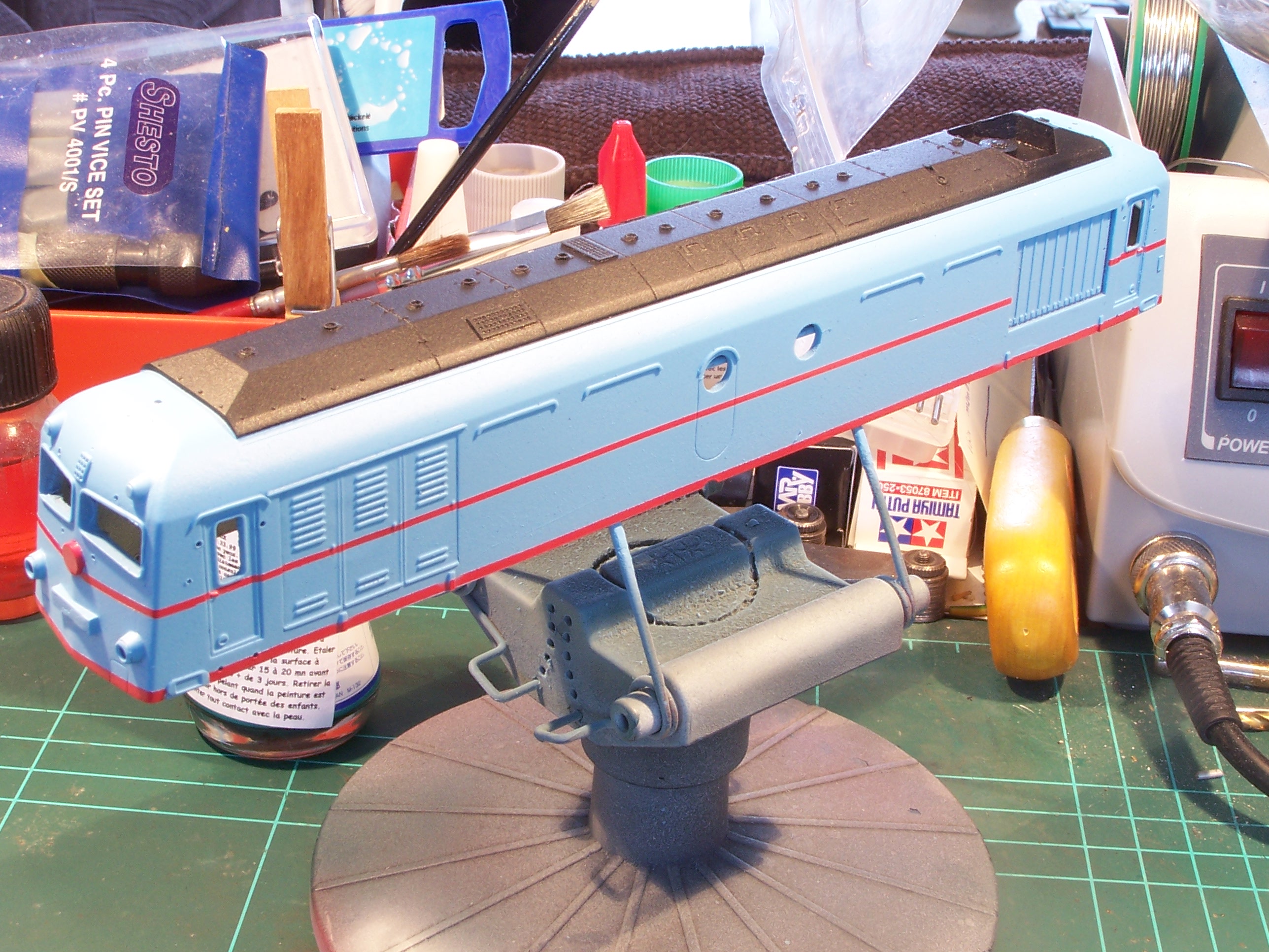

Sa petite sœur en version Schtroumpf "Drouard Frères"

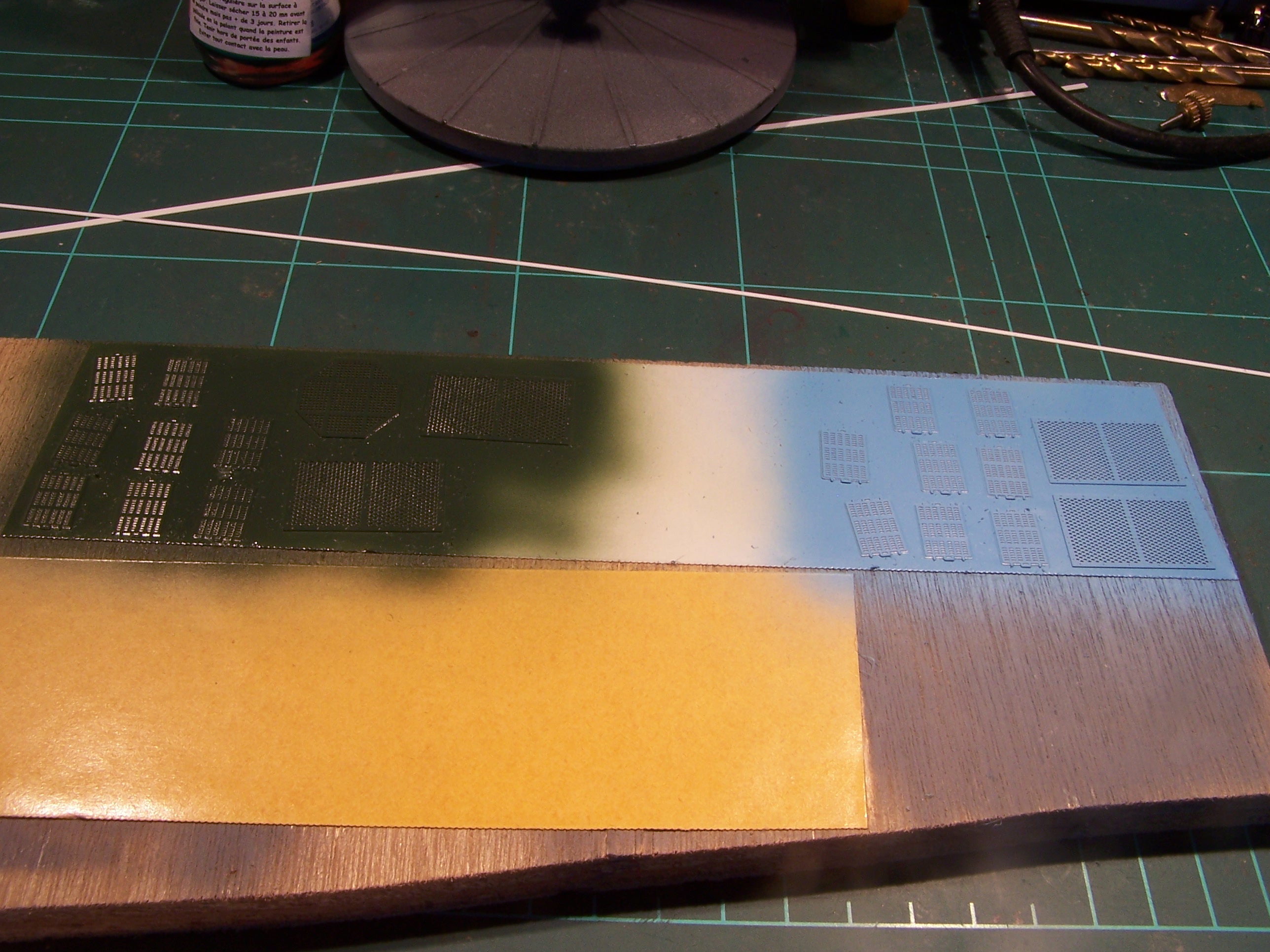

Les diverses grilles :

Salut Chris,
il a l'air très pratique le support sur lequel tu poses tes locos.
peux tu m'en dire plus sur ce support.

Salut Gérald, c'est ça :
http://www.oupsmodel.com/maquettes/aero ... -1985.html
C'est prévu à la base pour peindre les carrosseries au 1/24ème mais ça fonctionne très bien pour les caisses en H0 :yin
Tu peux commander chez ce commerçant que je recommande chaudement ! :yin
