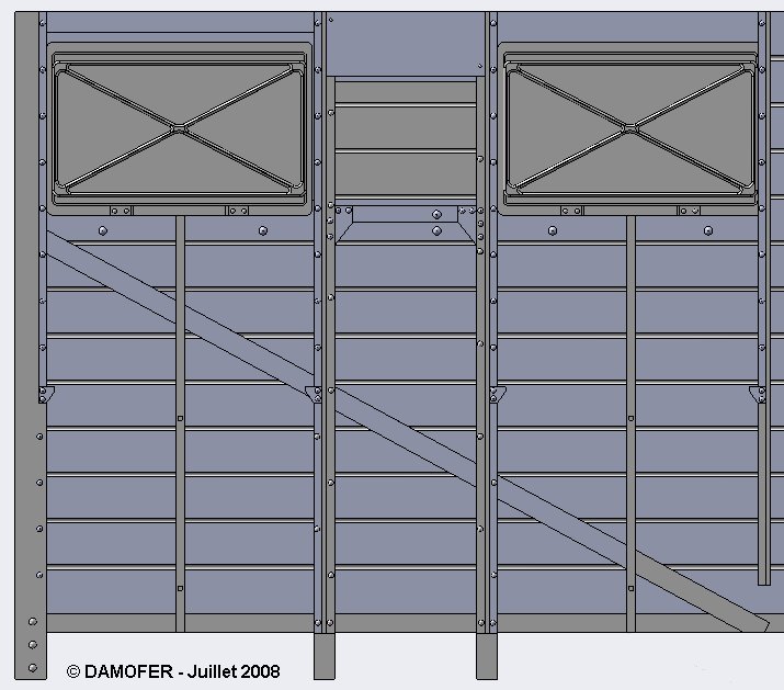

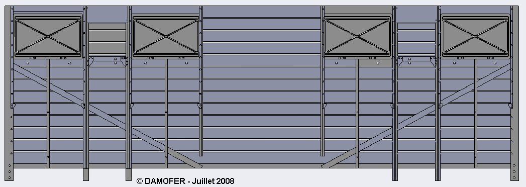

bonjour a tous
voici qlq news:
1 - apres pas mal d'essais pour avoir les volets separés de la caisse, j'ai prefere les inclure en position fermé
pourquoi tres simplement car vous auriez eu des pieces de 0.2mm de large et d'epaisseur sur 16mm de long
pas tres evident a monter proprement sans les casser, donc j'ai prefere que cela ne soit pas une prise de tete
voila ce que cela donne en vue generale du cote...

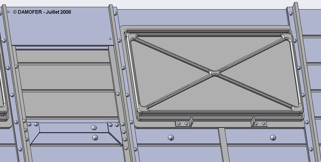

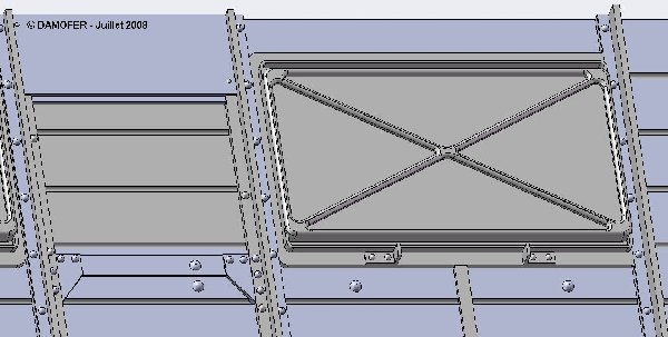

et la zone volets en plus rapprochée...
par contre, les tringles de volets seront tjr en photodecoupe a mettre en place

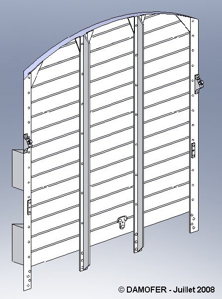

et le bout, repris avec qlq ajouts...
a suivre....
