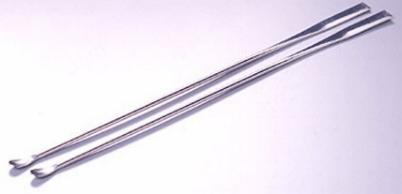

Des touillettes à peinture en inox avec "cuillère" compte goutte, elle permettent de parfaitement décoller le dépot qui décante au fond des pots de peinture avant de les homogénéiser, j'utilise cet accessoire depuis de nombreuses années et ne sais plus m'en passer...

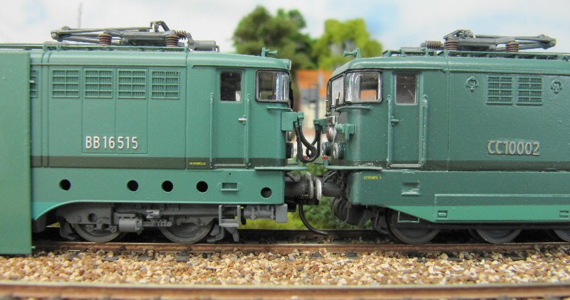

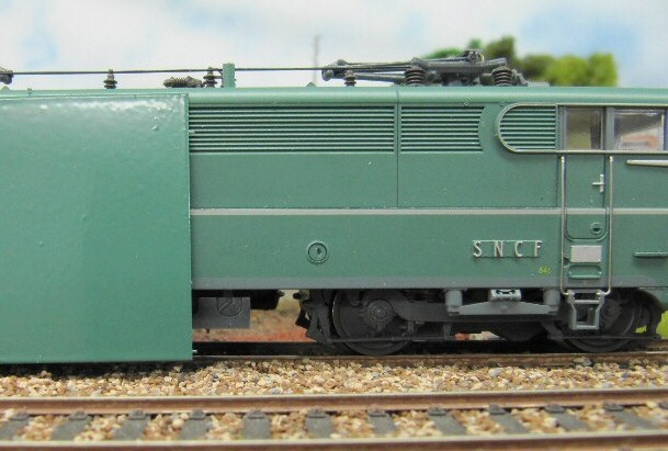

Comme promis mais avec un peu de retard, voici les photos des "nouveaux" verts bleutés Railcolor:
Le nouveau vert bleuté clair P014 très proche de celui employé par Roco sur ses BB MTE

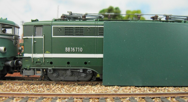

Le nouveau vert bleuté foncé 1964 P013 comparé à la version années 50 de la CC10002 toujours dispo sous la ref P137.
Petite comparaison entre le vert bleuté foncé 1950 vu par LSM à gauche, et par AMF à droite... L'échantillon de vert bleuté clair 1964 AMF tout à gauche est édifiant...

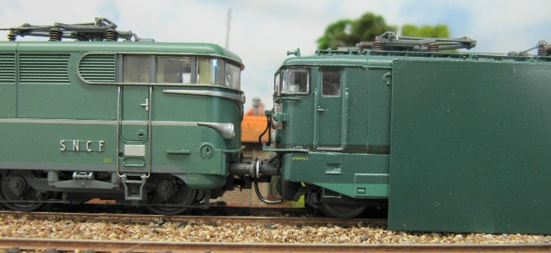

Comparaison maintenant entre le nouveau vert bleuté foncé AMF 1964 et le même vert bleuté foncé vu par LSM, le vert sapin est également trop clair et pas assez bleuté. A la décharge de LSM ces teintes sont très difficiles à reproduire en miniature d'autant que le facteur d'échelle et l'application de vernis plus ou moins satiné ou mat qui blanchissent les teintes n'arrangent rien au problème. Je n'ai pas la prétention de vous proposer les teintes parfaites, mais d'essayer de m'en approcher au mieux, je pense que ces deux nouvelles nuances devraient satisfaire les plus pointilleux d'entre vous.
