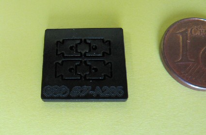

La sortie toute récente de la 030TU REE a fait couler beaucoup d'encre sur les forums internet ces dernières semaines, ce modèle, très réussi souffre pour les utilisateurs d'attelages Kadee de l'absence de boitier NEM362 remplacé par une interface NEM363 sur ce modèle. Le NEM363 présente deux gros avantages, il est plus compact (c'est pour celà qu'il a été inventé) et plus discret. Toujours est-il que Kadee ne propose pas de tête d'attelage compatible avec cette norme. Etant moi même utilisateur de ces attelages et proposant par ailleurs plusieurs kits équipés de têtes NEM363, je me suis tout naturellement penché sur la question et ai conçu cette petite interface très simple qui se monte en lieu et place de l'interface Kadee d'origine (#18 par exemple).
Cette interface est réalisée en découpe laser dans un plastique noir. Elle est commercialisée par grappe de 4. A noter que REE va en assurer par ailleurs la distribution par l'intermédiaire de ses revendeurs.
Cette interface sera non seulement utilisable sur la 030TU REE mais aussi sur d'autres locomotives équipés de cet attelage NEM363: BB67000/67400 Lima, BB63500 Roco, Mobylettes Rail 87, certaines vapeurs Roco... Mais aussi des attelages à élongation spéciaux comme ceux de SMD ou d'AMF87 (attelage ABJ). Les kits AMF87 comme le FNC et la Meuse sont également concernés.
ref A265
