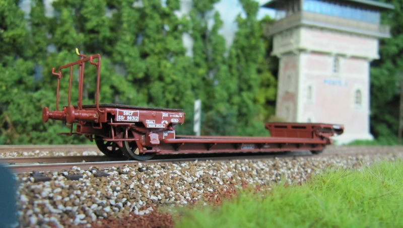

Comme j'en ai pris l'habitude depuis quelques temps, je vous concocte parfois des petites surprises suite à la découverte de petites pépites documentaires, vous connaissez mon gout pour les oiseaux rare, découvert sur la toile en photo il y a quelques temps et heureux hasard, j'ai retrouvé dans mes archives (oublié depuis des lustres...) un plan d'ensemble de qualité. Après quelques heures de dessin, on se retrouve avec quelque chose qui ressemble à un wagon...
Il s'agira du tout premier kit AMF87 de l'année 2015, il précédera les tomberaux AL de quelques semaines. Ce kit, reference K272 reproduit la série de 6 wagons surbaissés Arbel de 20t pour chargements encombrants mais légers. Construits en 1939 et 1940, ils ont étés répartis entre les régions Est, Nord et Ouest, mais étaient susceptibles de rouler partout en France et à l'étranger (marquage RIV). Ils roulèrent au moins jusqu'au milieu des années 70 voire plus tard...
Le kit, intégralement en photodécoupe et fonderie maillechort comportera en plus un plancher en bois véritable découpé et gravé au laser, roues AMF montées sur paliers flottants, attelages NEM, marquages par décalcomanies à l'eau SNCF38, SNCF50 et UIC (6 numéros proposés pour chaque période). Le prototype est déjà en fabrication et le modèle de série sera fin février. Le montage est relativement abordable.

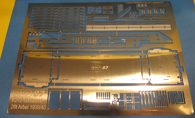

Ca avance, après une bonne grosse grippe début janvier, la fatigue m'a empeché d'avancer aussi vite que je le voulais :dodo: , mais le proto est arrivé, reste à le monter et lancer la fabrication des planchers en bois, une petite photo de la photodec pour patienter, une fois validé, la série sera mise en fabrication :ange:
Comme on peux le voir sur la plaque, il y a au final tres peu de pièce, gravure fine et précise, pas besoin d'outillage particulier, un fer à souder basique de 25W à panne plate ou biseautée, une lime plate pour éliminer les restes de pattes d'attaches qui se coupent soit avec une cisaille Xuron, soit avec un vieux tournevis taillé en burin bien tranchant ou encore plus simplement au cutter... Niveau produits, si vous ne l'avez déjà le coffret Starter'Set comblera tous les besoins :siffle: Et pas d'excuse pour la mise en peinture, comme je pense à tout, si vous ne voulez pas d'aérographe, la gamme Rail'Spray propose toutes les teintes ferroviaires dont vous avez besoin 8-)

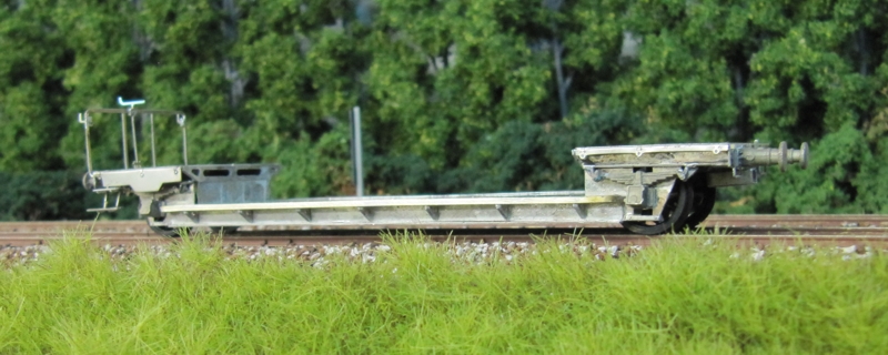

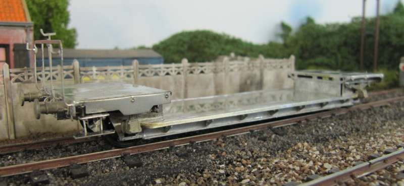

Après 2 petites heures de soudure, voilà ce que ca donne, original n'est-pas :coeur1: !
Reste à coller les planchers en bois découpé au laser quand ils seront arrivés et peindre le tout, les decalcs sont arrivés hier, le modèle de série sera dispo fin mars.

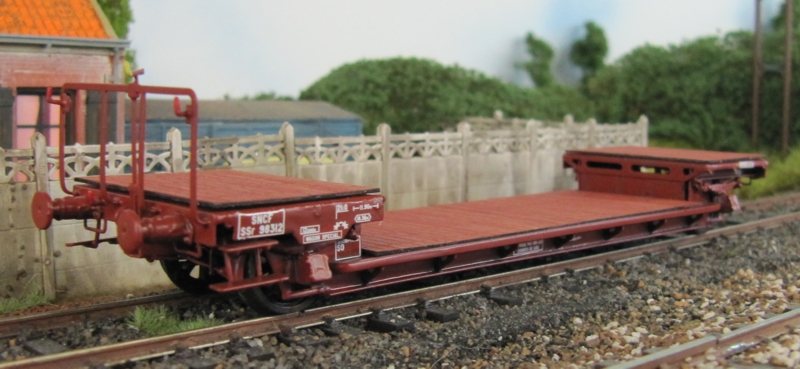

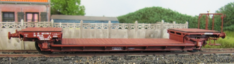

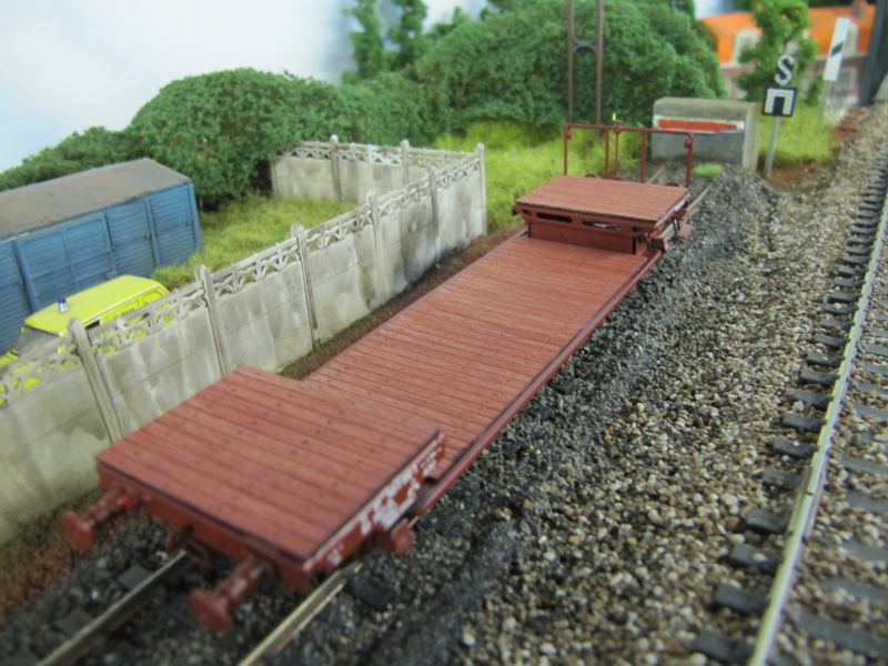

Tout comme pour le TP 40t, les planchers sont arrivés et j'ai eu le temps de m'occupper de la peinture (tout à la bombe!).
Les kits de série seront disponibles sous quinzaine, comme pour le TP 40t il y a du stock!
Niveau déco, on peux donc réaliser les versions SNCF 1940, SNCF 1950 et UIC, j'ai réalisé ces deux dernières illustrés ici (comme souvent pour mes modèles dispo, une face décorée d'une facon et l'autre d'une autre :siffle: :ange: ) De construction, ils étaient peints intégralement en brun foncé.
