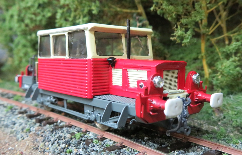

30 Oct 2016, 02:16

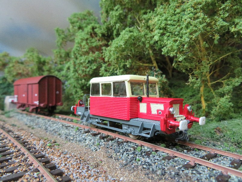

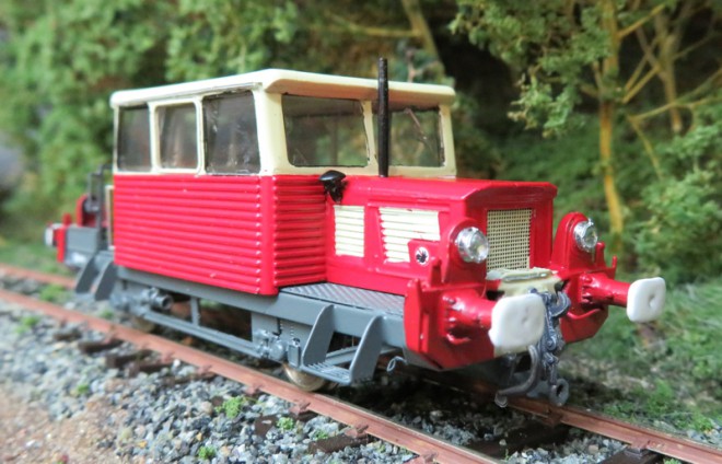

La modif a été plus rapide que je ne pensais, je souligne le fait qu'il s'agit d'un prototype, le toit de série va être refait en impression 3D puis un nouveau tirage en métal blanc sera réalisé rendant le kit disponible d'ici fin novembre.
En attendant d'autres photos un peu plus tard, voilà l'engin avec son toit "d'expo" fait à la main et qui est donc loin d'être parfait :mort:

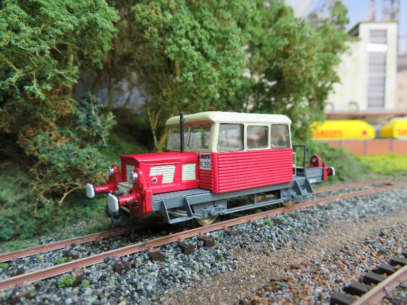

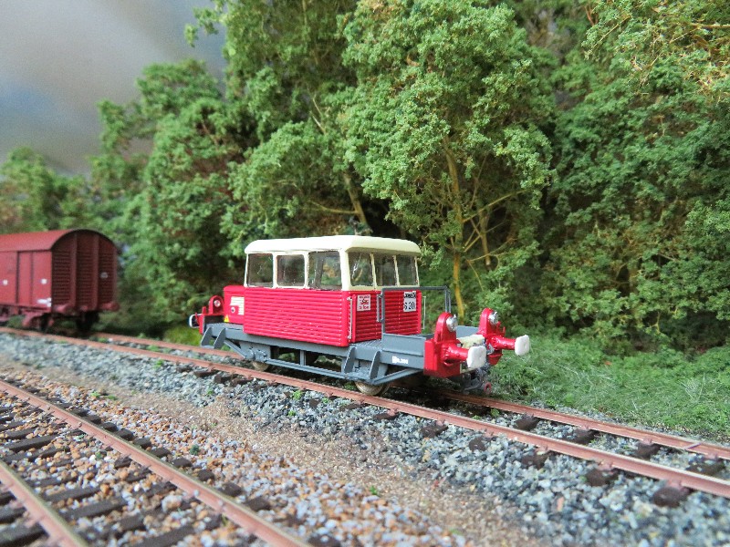

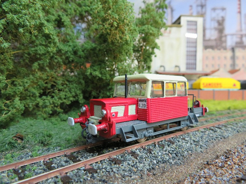

Voilà d'autres photos que je n'avais pas posté l'autre jour compte tenu de l'heure tardive :dodo:

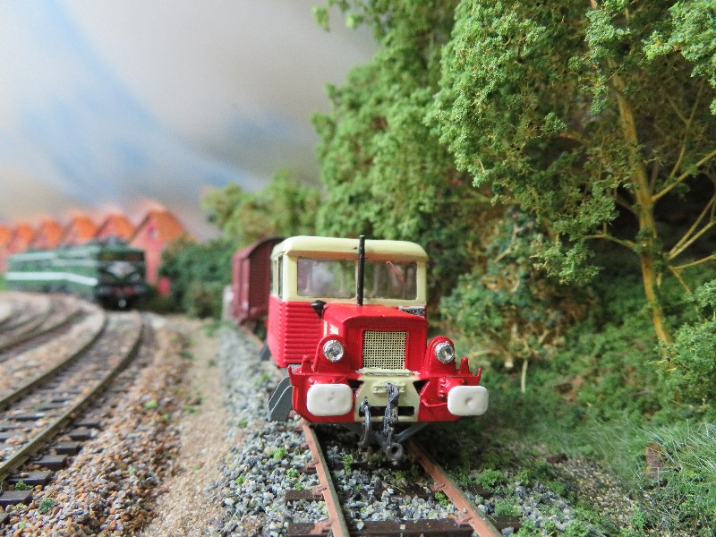

Les kits ont été expédiés aux réservataires aujourd'hui, la notice est en ligne pour ceux que cela intéressent :moi: il y a du stock pour ceux qui n'en veulent :noel:
J'ai refait une photo du modèle avec les joints de fenêtres définitif (découpe laser):
