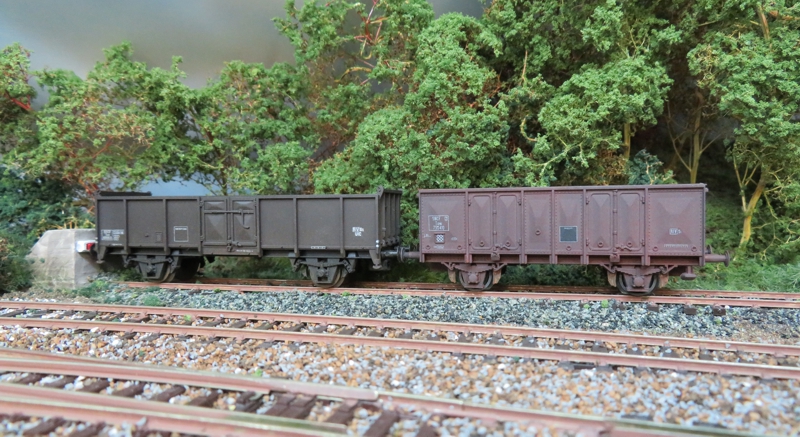

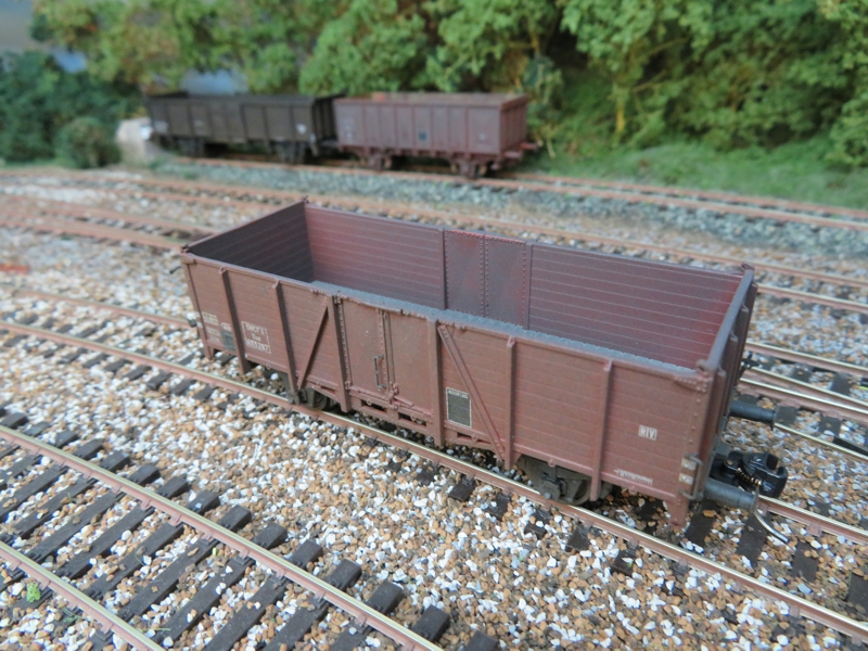

Bien que réalisés depuis cet été, je n’avais pas pris le temps de photographier mes essais de patines réalisés avec les nouvelles bombes Rail’Spray, voici qui est fait avec quelques tombereaux traités avec des voiles de crasse, boue et noir sale plus ou moins prononcés. Sur certains, j’ai passé une touche de rouille issue de notre ref de patine au pinceau au niveau des sabots de frein. On peux aller plus loin en fignolant avec des terres à décors ou des pastels mais on a une excellente base extrêmement rapide d’application, un wagon étant traité en moins de 3 minutes!
