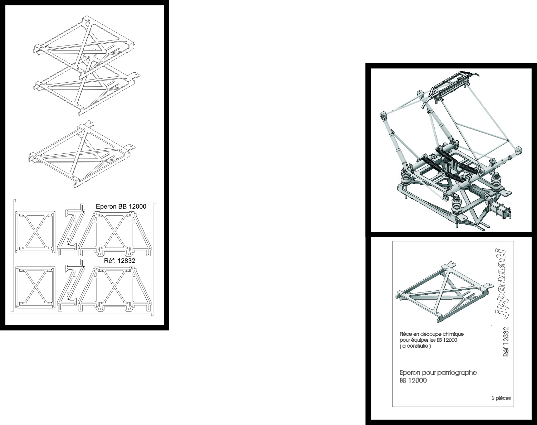

Suite a la commande spécifique d' un client, j' ai étudié un éperon pour sa BB 12000 Jouef.
Mais cette référence peut intéresser d' autres amateurs
Pourquoi ne pas en profiter.
Zoomez....

Peut il se monter sur une 12000 Marklin ou Trix ?

à voir le dessin de ces éperons, la partie inférieure est conçue effectivement pour s'adapter à une 12000 märtrix.
Le plus compliqué sera la fixation sur la toiture : la firme de Göppingen a prévu une fixation par 2 vis pas très discrètes. Monsieur Pennati a semble t-il reproduit la fixation telle qu'elle existe en réalité : il faudra adapter sans doute par collage et un boulon ( grandt line peut-être ) pour figurer la réalité ( je devine un trou pratiqué dans les 2 platines de raccordement à la toiture sur le dessin )
Jean-Pierre Pennati pourra sans doute en dire plus : il faudrait l'interroger en direct
Le seul regret de ce produit est le fait qu'il est vraisemblablement en photo-découpe : cela signifie la reproduction de tube par des montants plats mais pour une machine vue à 1m de distance en train de circuler sur un réseau l'inconvénient sera mineur; ce sera plus ennuyeux pour un vitriniste.
Quoiqu'il en soit, l'offre a l'énorme mérite d'exister, d'autant plus pour un marché de niche...
C'est un bel exemple de souplesse et de réactivité d'un artisan par rapport à un industriel...
Rien que pour cela j'ai envie d'écrire : chapeau et merci ;)
