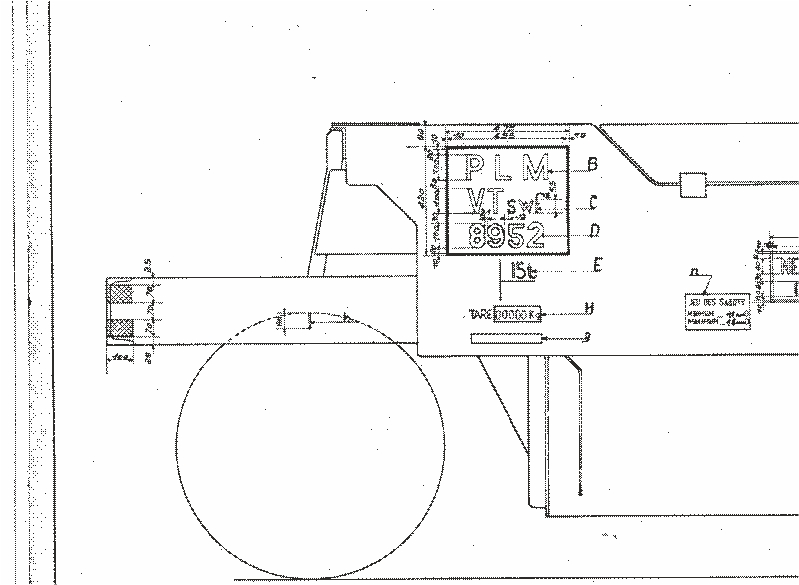

Petit complément d'infos concernant les couplages PLM, l'abondante doc de Fa57 me montre que le PLM a non seulement eu des couplages à portière rectangulaire comme illustré par la photo plus haut dans le fil, mais aussi l'autre version avec portière à pans coupés! J'en tiens donc compte pour la création de la planche de marquages avec les deux versions, celle de la photos pour la ref K2912 et celle du plan ci dessous pour la K2911:

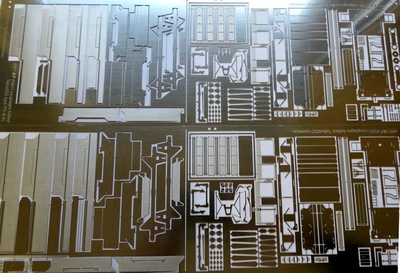

Les kits de présérie sont là, yaplukasouder :ange2:
En haut, la version à portière en trapèze K2911, en bas celle à portière rectangulaire K2912, j'ai prévu d'en monter 4, un PO à portière trapèze, un SNCF à portière rectangulaire et 1 de chaque réhaussé, l'un en réhausse haute, l'autre en rehausse moyenne. Chaque partie illustré sur cette photo ne montre qu'un demi couplage, 2 jeux de plaques constituant un kit ce qui fait déjà une belle surface de photodecoupe.
Comme vous le voyez, les pièces pour réaliser les 3 variantes sont incluses dans chaque kit. Les différences de berces et renforts sont respectées, reste plus qu'à vérifier que tout s'emboite correctement.

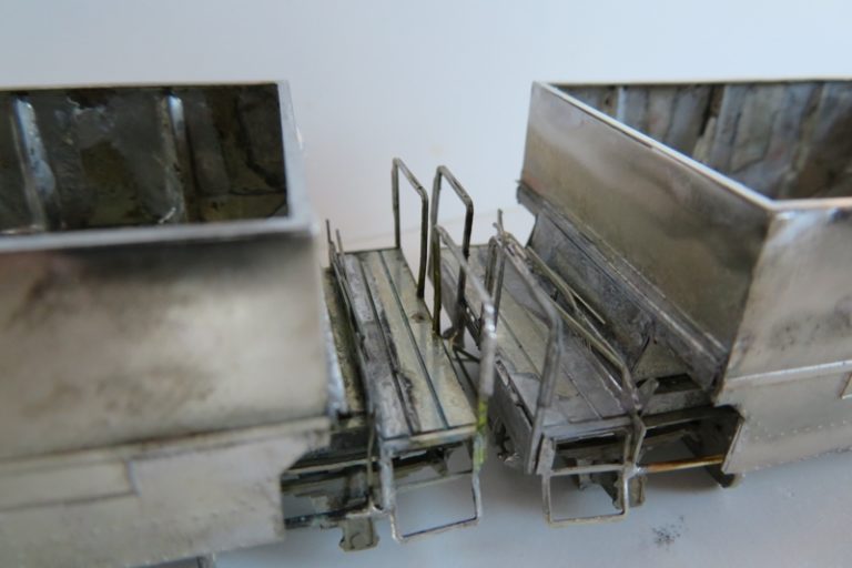

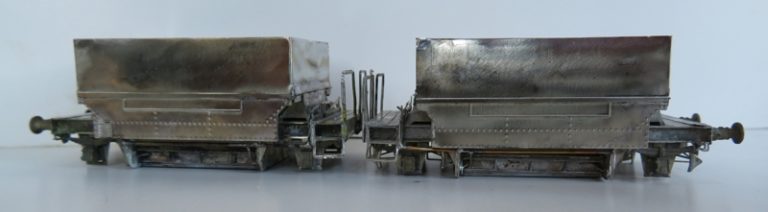

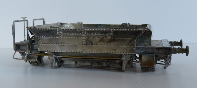

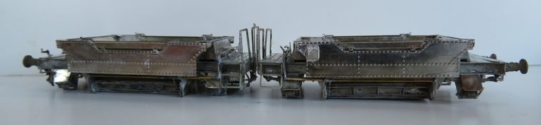

Petite salve de photos d'une partie des modèles de présérie, les kits de série arrivent, photodec attendues en théorie cet après-midi (plutôt lundi dans les faits) et décalcs demain, roues et fonderies sont en stock prêt à emballer, livraison à Railexpo pour ceux qui y viennent, puis envois aux réservataires première semaine de décembre, j'ai prévu du rabe pour les indécis :noel:
Pour faciliter le montage, j'ai légèrement simplifier le dispositif de commande des registres, le montage reste relativement accessibles, ce sont les trappes de registres qui sont les plus difficiles à monter car beaucoup de petits renforts à souder sur une pièce en forme de gouttière.

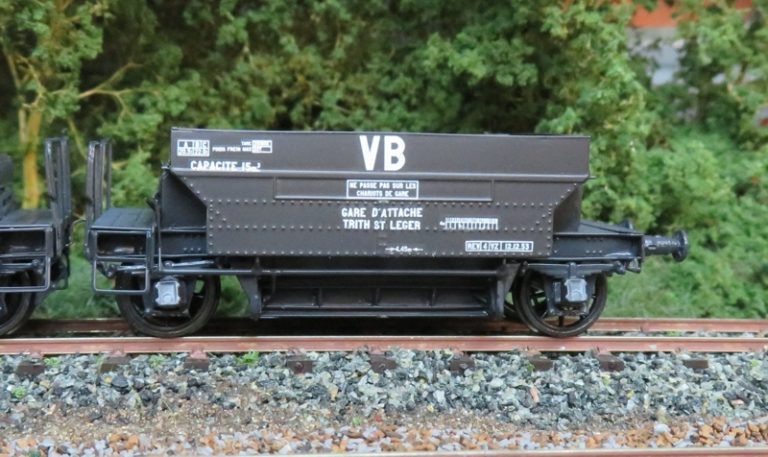

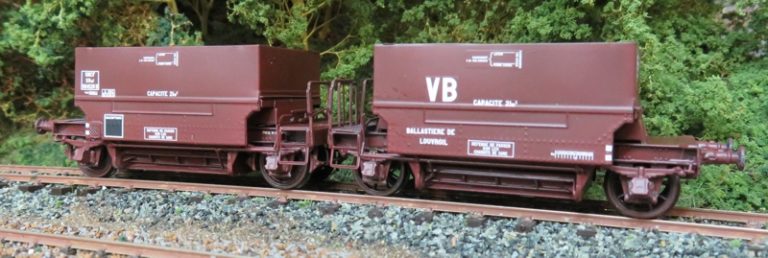

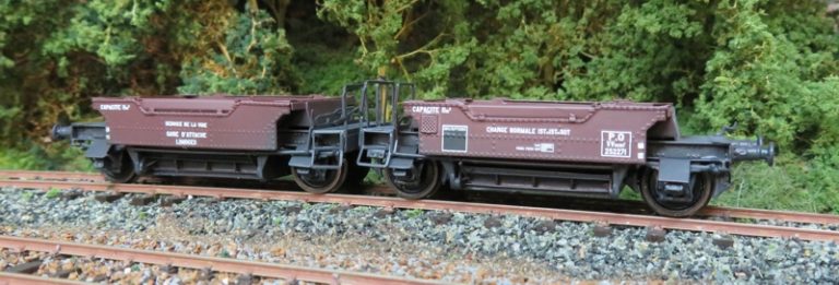

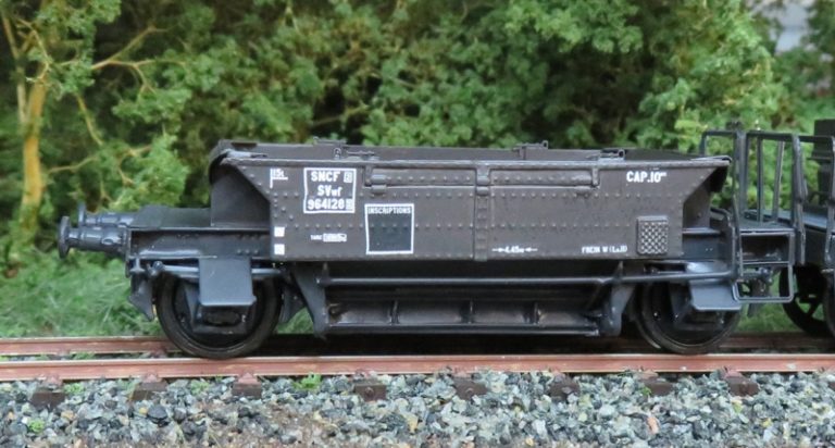

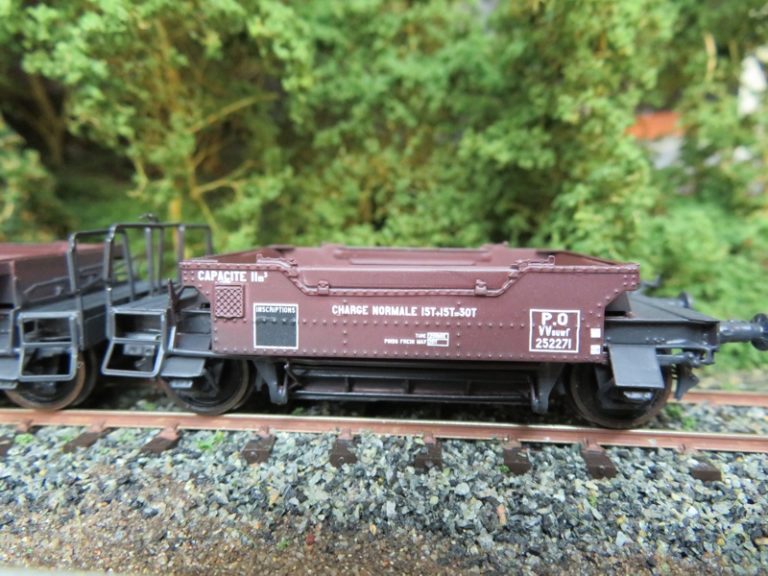

Les couplages à ballast Talbot et DeDietrich sont disponibles, j’ai réalisé différentes versions issues des prototypes (les modèles de série diffèrent sur quelques points de détail, en particulier les marchepieds renforcés, ou l’ajout de pièces oubliées, ainsi que la forme intérieure des registres). Chaque kit permet de réaliser 3 versions de caisse, basse d’origine (réseaux et SNCF ép3), réhausse intermédiaire et réhausse haute (versions SNCF ép3 et ép4 UIC). Notez les différences de renforcements de caisses et d’ouvertures des trappes entre les deux ref K2911 et K2912.
