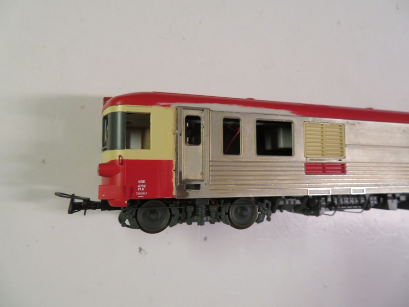

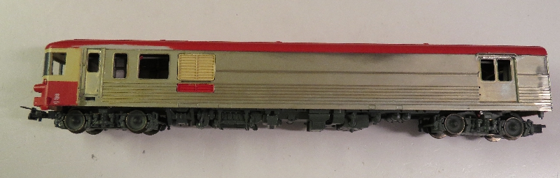

Le dossier RAP avance, la greffe des nouveaux flancs de la motrice est faite, au tour de la remorque sans doute ce soir :wink:
L'assemblage des différentes épaisseurs de photodécoupe (3 en tout) se fait de préférence par soudure, un collage à la cyano est possible mais très franchement bien moins évident que des soudures. Le collage à la caisse Jouef se fait à la cyano, on récupère les grilles latérales qui, une fois proprement découpées se collent dans les ouvertures prévues, on récupère également les vitres du compartiment de service et des WC sur la caisse d'origine, elles s'encastrent parfaitement en place dans la photodec.
La planche de decalcs est arrivée et permet de réaliser aussi bien la livrée d'origine POSTES à petites hirondelles (les deux modèles sont fournis) et la version à grand logo LA POSTE issue de la livrée "TGV" qu'a connu un seul élément.
Livraison plutot fin octobre/début novembre vu les délais du graveur et du fondeur...
Les peintures ne sont pas fournis, attention, ce ne sont pas les teintes autorails habituelles, il vous faut: du rouge Capitole 602, du jaune Maïs 425, du gris ciment 804 et un peu de gris ardoise 807 (trumeaux de pare brise).

La remorque est traitée, reste à passer en peinture, ca tombe bien les températures baissent un peu!

Le voilà peint (teintes Railcolor rouge capitole, jaune maïs, gris ciment et gris ardoise).
Manque encore les marchepieds en fonderie qui sont en attente de fabrication.
