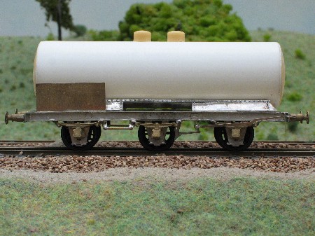

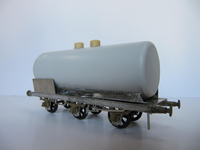

On est début aout et comme promis, voilà les premières photos du Pinardier, le chassis est bon du premier coup, aucune retouche ca se monte tout seul. La citerne n'a pas recue tout ses accessoires, c'est le master qui servira à réaliser le moule pour les tirages en résine.
Concernent l'inscription en courbe, il passe dans du 500mm après reglage des plaques de garde, c'est vraiment la limite max, en dessous, il faut monter l'essieu central différemment et modifier la position de l'unique sabot de frein.

La première mouture de la cuve ne me plaisant pas du tout (pas facile de trouver les proportions sans les plans), je l'ai refaite complètement, cette fois c'est la bonne chez le mouleur lundi :mrgreen:
