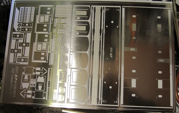

Les Roumains ont bien bossé :mrgreen: 10 jours pour me sortir ca:

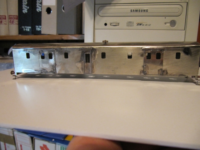

La caisse est formée:

Quelques petits couacs sur la plaque, principalement des pattes d'attaches qui sont passées à la trappe et donc des pièces ou morceaux de pièces manquants, heureusement ce sont uniquement des pièces de attelages et des bogies que j'ai en rabe (commun aux trucks Nord et TY), j'attaque le montage proprement dit ce soir, j'en trouverai sans doute d'autres, ce sera rectifié dans la foulée sur le dessin qui servira à l'outillage de la série.

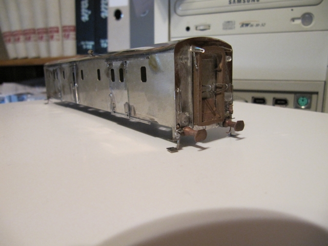

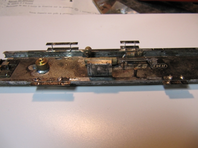

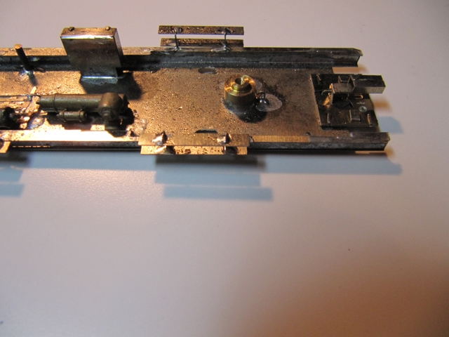

Ayez, il est monté et même peint plus qu'à poser les decalcs et vernir, puis visser les sous ensembles :ange2:

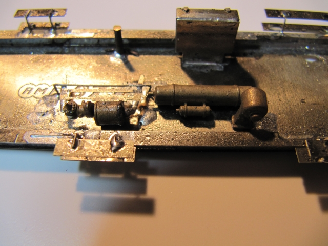

Quelques vues du chassis, du classique, maillechort, reservoir d'air, cylindre de frein et dynamo en fonderie bronze... Pivots de bogies décolletés et attelages à élongation système Huet à la sauce AMF (avec ressort de rappel par traction).

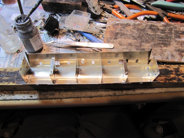

Et la caisse... relativement simple, le montage des bouts et des couples est un peu ardu, le principe de montage est le même que pour les kits de fourgons et métalisées SE Loco-Dif, il faut être méthodique et monter ces pièces en les centrant parfaitement et en les pointant d'un point de soudure, puis bien plaquer l'arrondi du toit dessus et repointer vers les bords etc jusqu'à arriver au bas des flancs de caisse, la caisse sera naturellement livrée cintrée.
Ce n'est qu'un proto, il y a des erreurs, les cloisons intérieurs évidées devraient se trouvées au niveau des portes coulissantes et les pleines au centre de part et d'autre du compartiment du chef de train, ce sera rectifié sur la série.

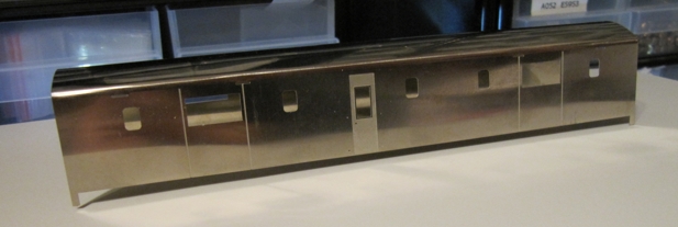

Les flancs sont ultra dépouillés comme les vrais, les portes coulissantes sont coiffées de leur gouttière et agrémentés de ferrure et de leur loquet. La porte centrale est gravée à la caisse seul son pourtour est rapporté. Le chanard vient habiller le toit.
A noter que toutes les mains montoires sont livrées en photogravure, pas de pliage de fil rebarbatif en vu, notamment au niveau de la porte centrale.

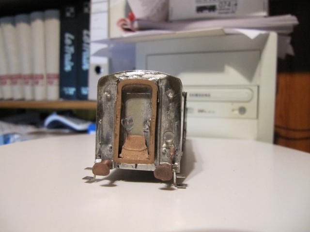

Les bouts sont la partie la plus chiadée du montage, de nombreuses pièces sont à poser, niche du gros fanal, montants verticaux, garde corps d'intercirculation, poignée de porte, cablot 1500V, tampons, fanaux, portes lanternes femelles, suspentes de soufflets, soufflets :diable:
