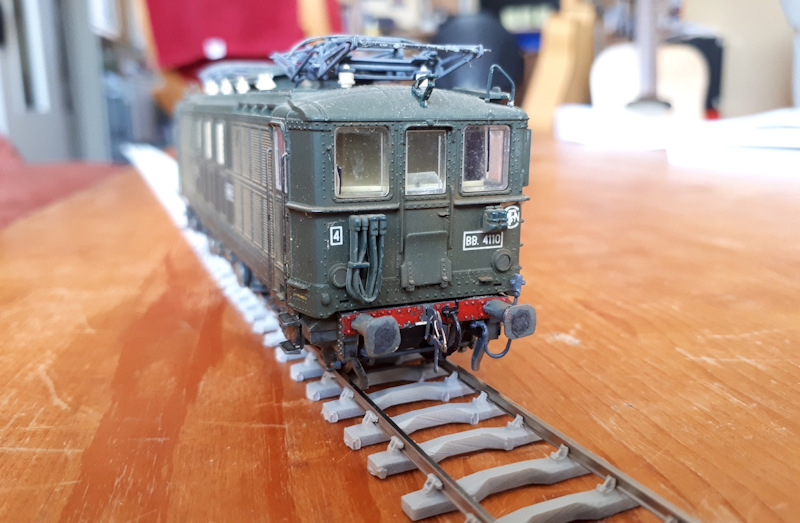

BB4100 a écrit:Un petit coucou du Midi avec la nouveauté du jour, mon 1er tronçon de voie DC à traverses Orion imprimées.
(...) Si sur certains tronçons de traverses les coussinets étaient parfaitement adaptés, parfois ils étaient complètement bouchés, mal imprimés et se sont cassés malgré le biseautage de l'about du rail. Je n'ai fait qu'1m sur les 6 prévus et il y a entre 1/4 et 1/3 de déchet. J'espère que j'aurai assez pour tout faire.
Je me demandais s'il ne serait pas possible de passer au système des traverses trouées, ainsi il suffirait d'utiliser une grappe de coussinets Midi à placer dans les trous alors prévus comme pour les traverses en bois, ce qui est une excellente idée à mon avis.
(...) Voilà une photo vite faite sur la table du salon avec une BB Midi Roco, qui aurait bien besoin d'un petit lifting.

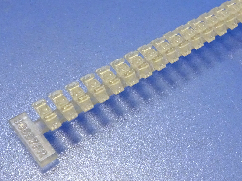

Nous voulions aller plus loin et avons tenté imprimé nos traverses avec deux mortaises VMM standard.
Résultat des courses : 80 traverses pour le prix de 40 à l'ancienne mode !
Dans ces traverses, il suffit d'insérer nos coussinets Midi et c'est plié, sachant que l'insertion peut se faire de manière sûre et efficace en dehors du montage avec notre peigne 30615F.

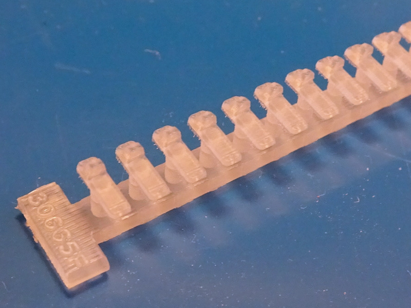

Nous vous les avions annoncés, ils sont arrivés : les coussinets renforcés doubles DC Paris-Orléans.
Vous pouvez donc représenter le contrerail des passages à niveau, le rail de sécurité des ouvrages d'art et particulièrement la voie du métro Nord Sud où toutes les sections courbes de faible rayon sont protégées.
Ces coussinets doubles respectent la cote de largeur de l'ornière et viennent donc en deux versions : RP25-88 et Proto'87.

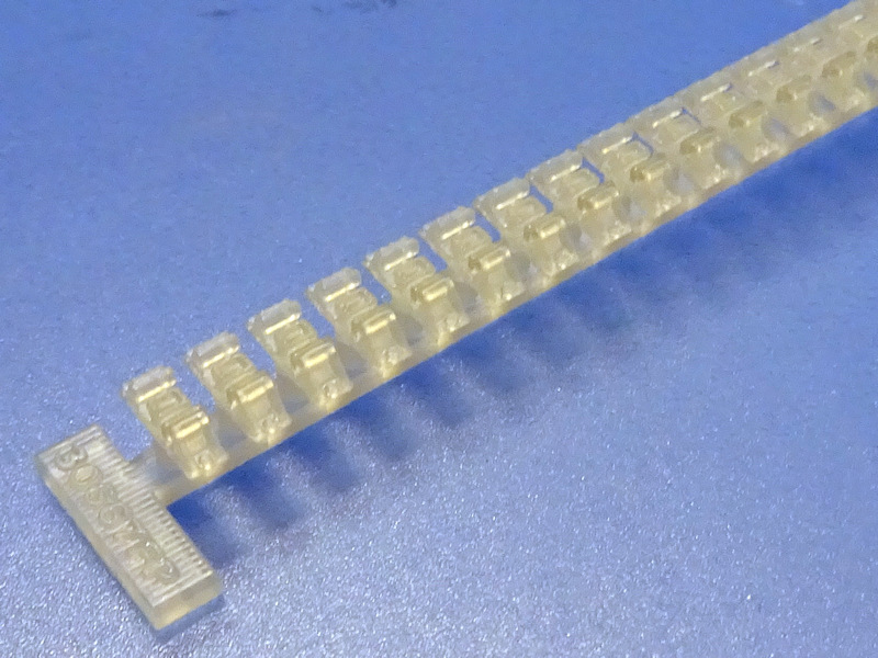

Pour répondre à ce tsunami de demandes, nous avons décidé de reproduire ces coussinets de glissement d'appareils de voie à double champignon de la Compagnie du Midi.
Vous pouvez les employer à la place de ceux fournis dans nos kits VMM DC du Paris-Orléans et l'aspect visuel de vos appareils se rapprochera fortement de ceux de la Compagnie du Midi.

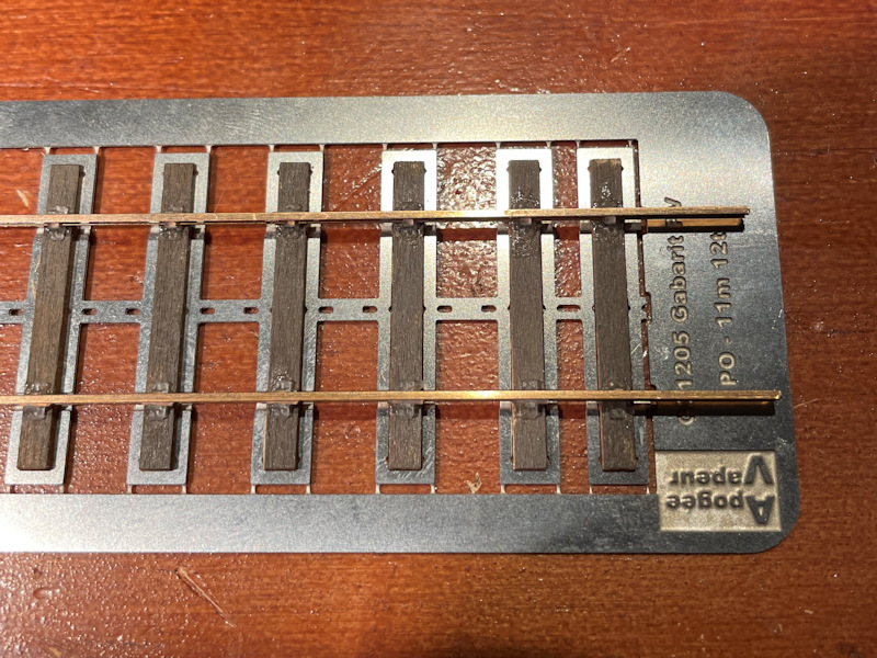

Messagepar atpla01
07 Déc 2021, 20:57
CHat roule a écrit:Merci pour cet essai !
En effet si les cotes d'un profilé permettent l'insertion dans nos coussinets et selles imprimées en 3D, il ne faut pas s'en priver.
Ici, un courageux volontaire a testé le rail DC en bronze de SMP et le profilé DC d'origine Peco.
Pas de souci pour le premier comme on le voit sur cette image, et attention à bien adoucir l'extrémité du rail Peco mais selon ce modéliste tout s'est bien passé, surtout quand on utilise notre peigne pour faciliter l'insertion puis nos gabarits pour immobiliser les traverses.
courageux? téméraire oui ;-)))
:mur:
en fait je fais des tests sur les colles pour fixer rails/coussinets et j'ai pas encore vraiment trouvé le graal

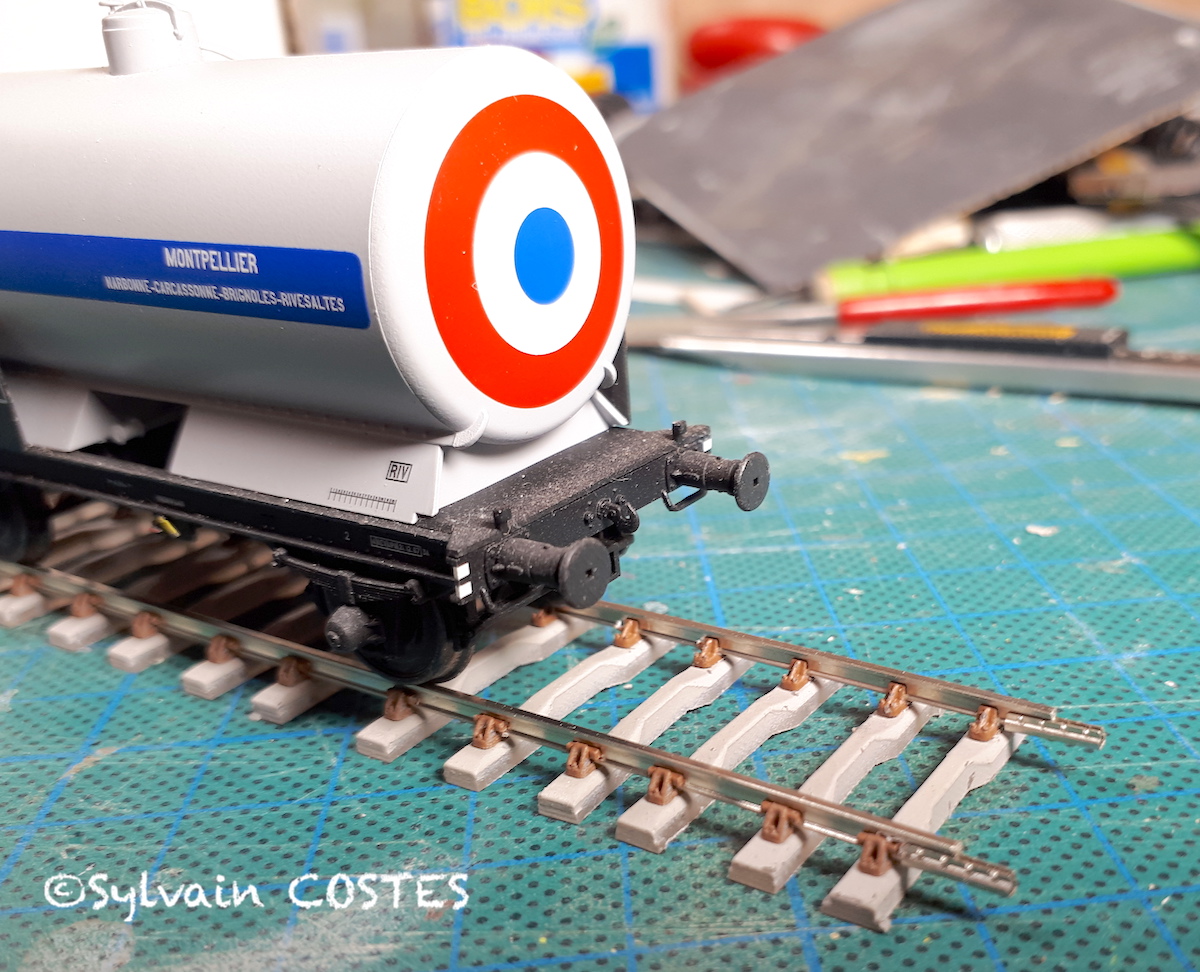

Messagepar BB4100
12 Jan 2022, 20:38
Salut !
ça y est, j'ai enfin testé la nouvelle mouture de voie Orion. C'est du gâteau !
Premier avantage, on peut peindre à part traverses coussinets, ce qui garantit un travail propre pour plus tard. Pour les traverses j'ai utilisé de la teinte béton ancien et les coussinets rail/rouille de Decapod, à l'aérographe.
Ensuite, enfiler le rail dans les coussinets est vraiment facilité par le "peigne". Puis enfiler les coussinets dans les traverses se fait légèrement en force, ça tient bien sans colle, un petit coup de cyano par le dessous permet ensuite de sécuriser l'assemblage.
Voilà un premier tronçon monté avec du profilé DC Peco et des éclisses Peco pour rail DC au bout.
