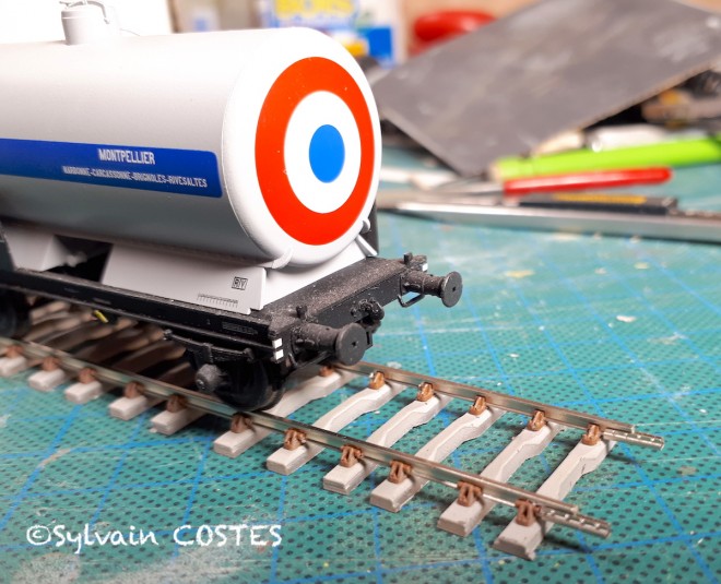

BB4100 a écrit:Un petit coucou du Midi avec la nouveauté du jour, mon 1er tronçon de voie DC à traverses Orion imprimées.
(...) Si sur certains tronçons de traverses les coussinets étaient parfaitement adaptés, parfois ils étaient complètement bouchés, mal imprimés et se sont cassés malgré le biseautage de l'about du rail. Je n'ai fait qu'1m sur les 6 prévus et il y a entre 1/4 et 1/3 de déchet. J'espère que j'aurai assez pour tout faire.

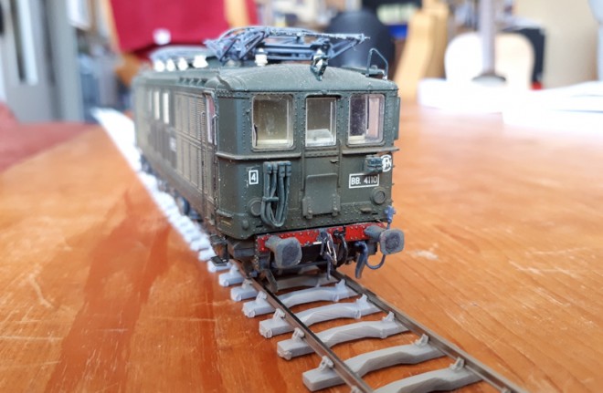

(...) Voilà une photo vite faite sur la table du salon avec une BB Midi Roco, qui aurait bien besoin d'un petit lifting.
Ceci ne nous laisse pas insensibles, bien entendu.

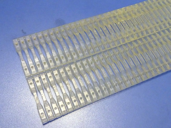

Ref 30602F : Traverse Orion x 80
Sylvain sait que nous lui offrons le remplacement de ses références abimées au montage, c'est du SAV normal.

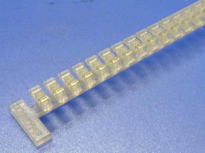

Nous voulions aller plus loin et avons tenté imprimé nos traverses avec deux mortaises VMM standard.
Résultat des courses : 80 traverses pour le prix de 40 à l'ancienne mode !

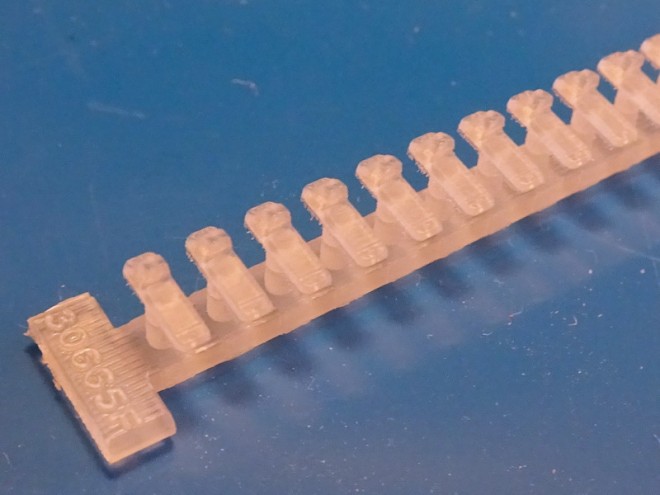

Dans ces traverses, il suffit d'insérer nos coussinets Midi et c'est plié, sachant que l'insertion peut se faire de manière sûre et efficace en dehors du montage avec notre peigne 30615F.
Nous allons plus loin.
Si vous êtes acquéreur de nos coussinets et que nous pouvons vous faire confiance, nous pouvons vous transmettre le fichier STL des traverses et vous les imprimez vous-même sur une imprimante résine, ce qui commence à être possible dans une bonne partie des clubs.
Contactez-nous !

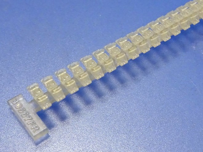

Nous vous les avions annoncés, ils sont arrivés : les coussinets renforcés doubles DC Paris-Orléans.
Vous pouvez donc représenter le contrerail des passages à niveau, le rail de sécurité des ouvrages d'art et particulièrement la voie du métro Nord Sud où toutes les sections courbes de faible rayon sont protégées.
Ces coussinets doubles respectent la cote de largeur de l'ornière et viennent donc en deux versions : RP25-88 et Proto'87.

ça y est, j'ai enfin testé la nouvelle mouture de voie Orion. C'est du gâteau !
Premier avantage, on peut peindre à part traverses coussinets, ce qui garantit un travail propre pour plus tard. Pour les traverses j'ai utilisé de la teinte béton ancien et les coussinets rail/rouille de Decapod, à l'aérographe.
Ensuite, enfiler le rail dans les coussinets est vraiment facilité par le "peigne". Puis enfiler les coussinets dans les traverses se fait légèrement en force, ça tient bien sans colle, un petit coup de cyano par le dessous permet ensuite de sécuriser l'assemblage.
Voilà un premier tronçon monté avec du profilé DC Peco et des éclisses Peco pour rail DC au bout.
