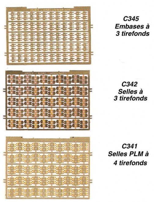

Je profite de ce que le sujet est à la mode pour présenter les dernières versions des plaques de selles et embases à tirefonds HUET. Rien de nouveau dans les pièces de base, mais à l'occasion d'un nouveau tirage de photogravure j'ai ajouté des gabarits d'écartement des rails sur les photodec desselles et embases, ce qui permet d'utiliser chaque plaque de photodec comme un gabarit "rectangulaire" pour la pose de la voie.

Une vue des plaques de selles et tirefonds, avec les gabarits de pose incorporés
- La plaque C342 est montrée vue de dessus, du côté recevant le rail. Le patin du rail se positionne dans la demi-gravure.
- La plaque C341 est montrée vue de dessous, du côté se soudant sur la traverse. Les têtes de tirefonds, par l'effet du repliage des bords à 180 ° , se retrouveront juste sur le bord du patin du rail.
- Le trou central a deux utilités : il permet une meilleure prise de la soudure "traverse/selle/rail" - Il permet le positionnement des deux selles extrèmes du premier rail sur les traverse (positionnement par rapport au centre des traverses en utilisant le gabarit de centrage incorporée dans la photogravure du cadre).
