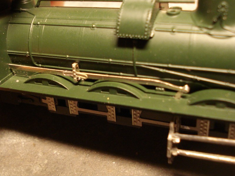

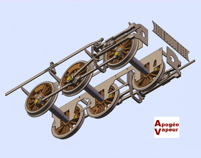

En complément des pièces d'Eric Seibel, nous vous proposons un transkit qui permet d'améliorer le chassis de la machine et du tender, sans reprise compliquée de la caisse.
Les longerons se collent sur le flanc des longerons d'origine, une fois montées les supports de glissières qui remplacent la pièce d'origine.
Le transkit contient des glissières, des bielles motrices et d'accouplement gravées et des crosses moulées, le tout en maillechort pour l'unité d'aspect.
Nous montons volontiers nos roues motrices sur les axes d'origine que vous nous envoyez, ainsi le chassis d'origine n'a pas besoin d'être modifié.
Mais si vous le désirez, par exemple pour rendre la machine motrice ou tenter une première conversion en Proto'87 à peu de frais, vous pouvez utiliser les longerons et entretoises du transkit pour monter un Kit Isovap 3 que vous commanderez simultanément, nous vous livrerons alors les roues motrices montées avec nos axes et paliers Isovap.

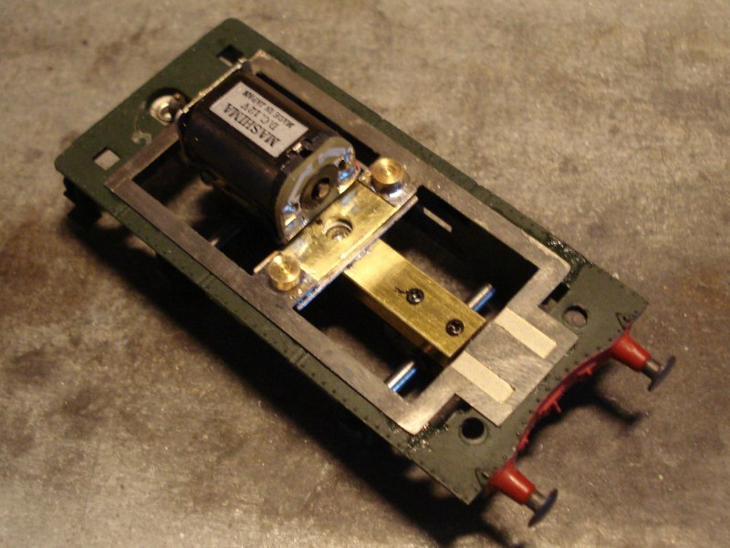

La motorisation est assurée par un Bullant monté sur une plaque gravée, les roues du tender sont montées.
Quelques pièces viennent compléter la vision latérale du tender : arbre et sabots de frein sont la touche finale.

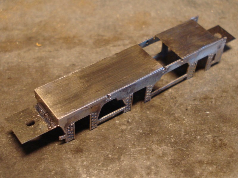

C'est un peu tôt car je n'ai pas encore les fonderies des rayonnages de roues, ni de la crosse de piston.
Mais bon, j'ai monté ce transkit de la 030 Bourbonnais avec un Bullant d'essai qui traînait par là.
Le Bullant définitif aura un entraxe légèrement plus grand pour s'accommoder des cotes effectives du modèle, il aura surtout un moteur beaucoup plus puissant avec volant d'inertie et je prépare le lest qui remplit toute la caisse du tender.
Le montage est simplissime et très rapide.
Aucune difficulté non plus côté machine si on réutilise les axes et longerons de la machine d'origine, le résultat est rapide et simple à obtenir.
Si on va plus loin, le chassis est complété de nouveaux longerons en quatre pièces formant un ensemble indéformable sur lequel on monte des paliers Isovap.
Ce montage est décrit pas à pas sur notre nouvelle page : bonne lecture, et engagez-vous !
